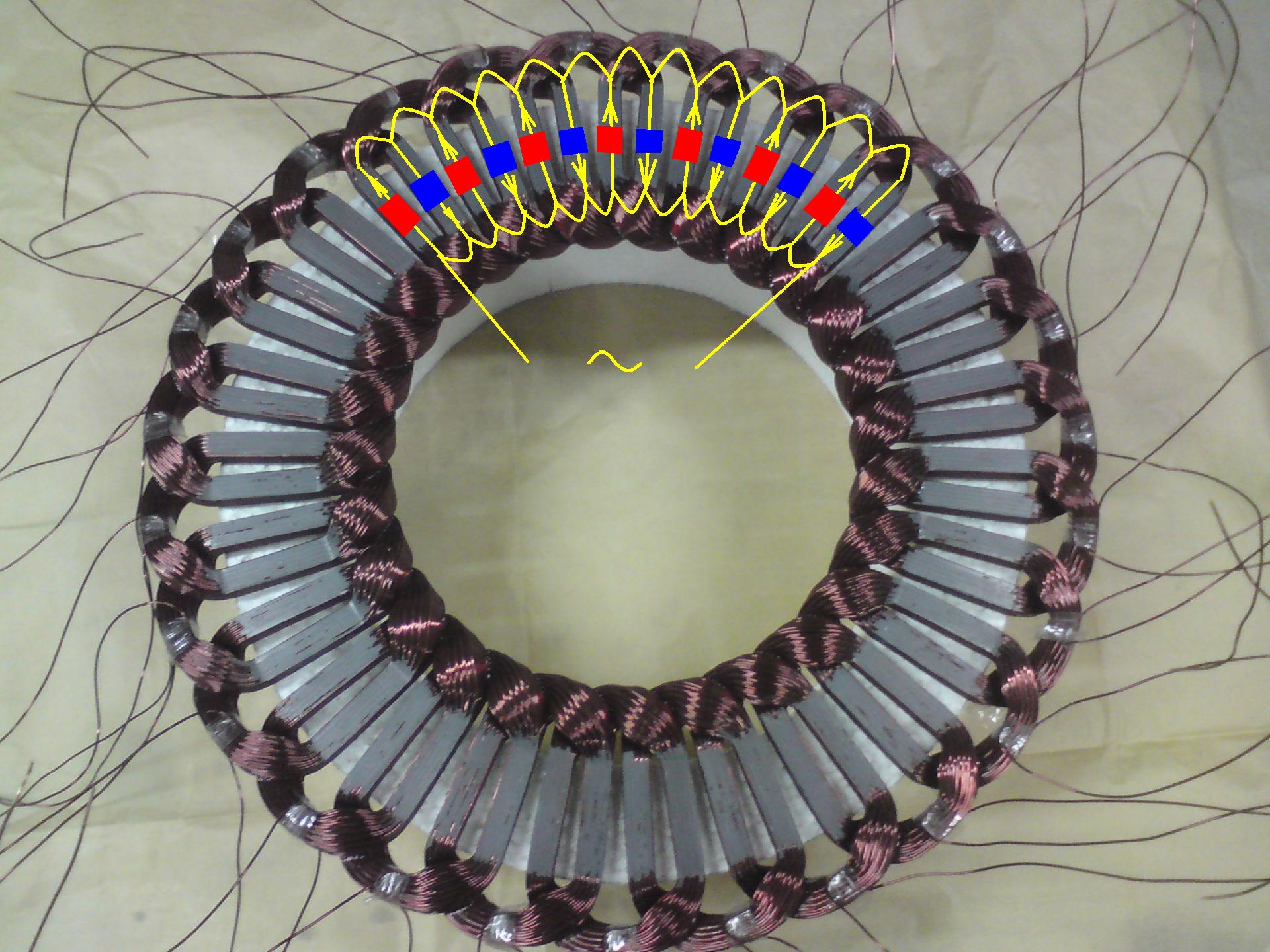

    Postaram się jutro wrzucić rysunek. Szkic powinien wszystko wyjaśnić. Stator, czyli dysk z uzwojeniem roboczym będzie w zmiennym polu magnetycznym. Jak w każdym przyzwoitym alternatorze.
    Zmienne pole powstanie poprzez obracanie dysków z magnesami. Ponieważ chcę użyć słabych magnesów, zabraknie mi pola żeby wyciągnąć ze statora dość mocy. Z tego powodu dodaję cewkę którą bede mógł włączyć przy większych obciążeniach.
    Tak bardzo obrazowo. Alternator z dodatkowymi magnesami, w konfiguracji amerykanki.
    Wczoraj doczytałem sobie że magnes ferrytowy użyty jako rdzeń elektromagnesu nasyci się przy około 0,8 Tesli i do takiej wartości będę mógł zwiększać strumień.
    Prawda czy fałsz?

    Jak obiecałem, wrzucam skan szkicu.
    Ponieważ jest to na razie koncept, szkic jest odręczny.
    Jak już uporam się z obliczeniami, postaram się wrzucić rysunki 3D mojego rozwiązania.
    Konstrukcja prądnicy wolnoobrotowej 6kW, 800V, 400rpm - optymalizacja kosztów
    Z moich przemyśleń i obliczeń wynika, że żeby to działało zgodnie z założeniami, to muszę zwiększyć grubość statora z cewkami oraz długość aktywnych elementów uzwojeń.
    Czyli będzie nie 3 a 4 magnesy w rzędzie, co daje wysokość ramki 160mm. Dzięki temu spadną zaskoki i być może obejdzie sie bez nadbiegunników.
    Od cewki wzbudzenia, z moimi magnesami na pewno nie ucieknę.

    admiral25 napisał:
    oświeć mnie proszę i pokaż palcem co jest źle..
    Zła jest Twoja Kosmiczna Szczelina.
    Można ją zmniejszyć aż 3 X bez zmniejszania ilości biegunów i ramek.
    Stosunek długości przewodu do długości odcinka aktywnego też będzie korzystny - bez krzyżujących się koron uzwojenia.
    Proponuję uzwojenie jednofazowe - na tle trójfazowego pokazuję uzwojenie z tą samą ilością ramek bez rozbudowanych i krzyżujących się koron.
    Takie uzwojenie pozwoli na mniejszą szczelinę i 3 X większą ilość biegunów wirnika.
    W uzwojeniu jednofazowym pracuje 100 % miedzi przy mijaniu się biegunów wirnika z ramkami, a w trójfazowym pracuje 66 % przy mijaniu się mniejszej ilości biegunów wirnika.

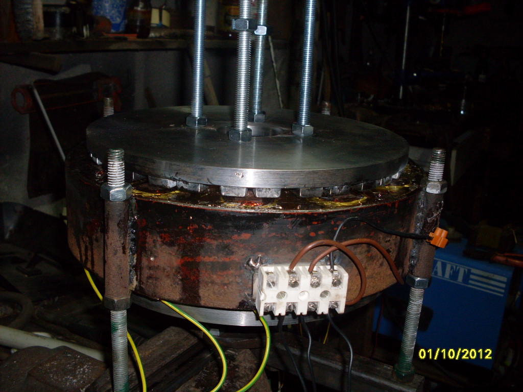

    admiral25 napisał:
    Jak wypełnię moją kosmiczną szczelinę żelazem.
    Myślę o harmonijce z blaszek ciętych laserem ze stali krzemowej, lub żelaznych drobinach sprasowanym z lepiszczem w kształt wkładki wchodzącej między cewki, w celu skupienia strumienia magnetycznego to będzie dobrze?
    ps. Czemu nikt nie robi amerykanki z rdzeniami między cewkami?
    Czy jedynym powodem są zaskoki?
    Magnetowód w postaci pakietu izolowanych blach stojana, wirnika i w szczelinie ma swój kierunek - prostopadły do "pin" - to już mikro-fizyka i tradycja wyidealizowana.
    Nawet najlepsze pakiety blach stojana mają opór magnetyczny, najcieńsze blachy powodują prądy wirowe (a nawet błądzące).
    Żelazne sprasowane drobiny są dobre dla "błądzących".
    Przykład Amerykanki z rdzeniami kolegi Bryl - poszukaj jego postów:
    Konstrukcja prądnicy wolnoobrotowej 6kW, 800V, 400rpm - optymalizacja kosztówKonstrukcja prądnicy wolnoobrotowej 6kW, 800V, 400rpm - optymalizacja kosztówKonstrukcja prądnicy wolnoobrotowej 6kW, 800V, 400rpm - optymalizacja kosztów Konstrukcja prądnicy wolnoobrotowej 6kW, 800V, 400rpm - optymalizacja kosztów
    na przedostatnim obrazku jest stojan bezrdzeniowy drukowany, a na ostatnim pakiet blach stojana bez miedzi który po obrotach wirnika (w tokarce ) nagrzewał się szybko do ponad 50 °C w wyniku prądów wirowych (duży amperaż a małe napięcia) = straty.
