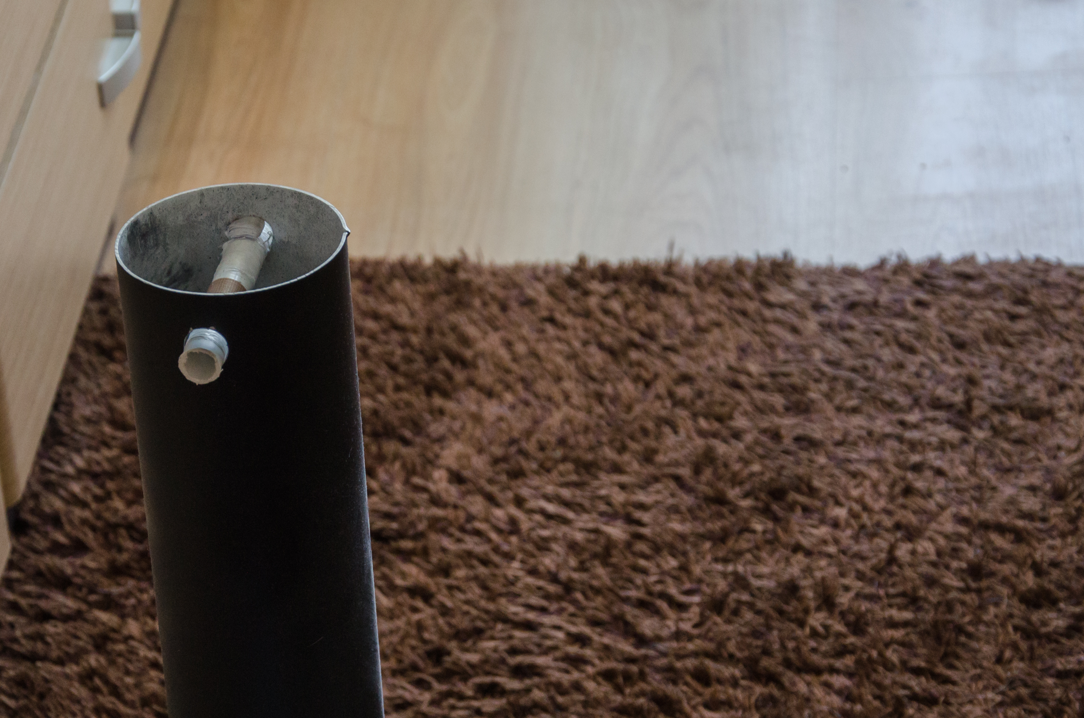

    W moim przypadku jest to generator o ujemnym potencjale ponieważ na czaszy gromadzą się ładunki ujemne. I zaczynając od góry... pierwsze dwie miski to po prostu magazyn dla elektronów. Następna mniejsza miska działa jak klatka Faradaya która nie pozwala uciekać ładunkom w inne strony. Jako stelaż zastosowałem rurę wentylacyjną PVC pomalowaną na czarno. Górny wałek jest nieruchomy. Dzięki temu ładunki na nim się wytwarzają. Dolna rolka to pręt gwintowany który jest jednocześnie wałem napędowym. Na pręcie znajdują się nakrętki i podkładki które utrzymują główną rolkę w miejscu oraz nie pozwalają pasowi spadać. Pręt jest łożyskowany. Sam pas wykonany jest z rajstopy. Aby generator działał pomiędzy dwiema rolkami musi istnieć różnica potencjałów dlatego dolna rolka jest również owinięta rajstopom, a górna wykonana z PVC. Daje to sporą różnicę w szeregu tryboelektrycznym oraz utrzymuje dolną rolkę neutralną. Dolna szczotka wykonana jest z folii aluminiowej i uziemiona poprzez krokodylka. Górna szczotka to po prostu kawałek folii która przylega do górnego wałka ale nie do pasa.
    Wał przymocowany jest do silnika za pomocą wężyka zbrojonego w który wtopione są nakrętki. Zapobiega to przenoszeniu drgań z silnika na pręt oraz niweluje pewne niedoskonałości silnika i pręta. Jako napęd został użyty silnik od miksera Predom, po resztą nawet nie został, jak widać, wyjęty z obudowy. Sam silnik zamocowany jest w obejmie. Jako podstawa służy gruba deska.

    Z samą konstrukcją miałem kilka problemów, a niektórych do tej pory nie rozwiązałem. Np. do tej pory nie jestem pewien co powoduje palenie się triaków, gdy wyłączymy silnik bez zatrzymania go poprzez regulację obrotów. Domyślam się, że może to być coś z prądami które powstają gdy silnik wyhamowuje bez podawania napięcia. Dodatkowo jak widać na zdjęciach dolna miska ma obklejone brzegi. Ma to zapobiegać uciekaniu ładunków ale działa to średnio.
    Jeśli chodzi o plusy... sama konstrukcja jest uproszczona w niektórych miejscach, tak aby można ją było wykonać z elementów dostępnych pod ręką. Np. tak naprawdę generator nie posiada klasycznej górnej szczotki ale patent który zbiera ładunki z rurki PVC. Testowałem różne konfiguracje i ta dawała najlepsze efekty.
