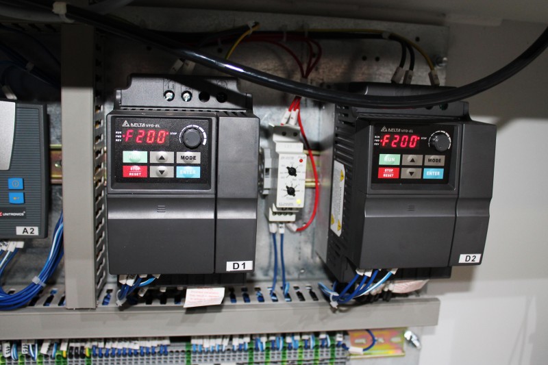

    uszkodził mi się falownik od maszyny. Do pierwszego falownika (działającego) podłączone jest kilka silników i wszystkie działają. Do drugiego podłączony jest jeden silnik i on nie działa. Chce wysłać ten niesprawny falownik na gwarancje, niestety odpinając niesprawny falownik w maszynie wyskakuje błąd o przeciążeniu falowników i maszyny nie da się uruchomić. Jak zrobić tak aby wyjąć falownik a maszyna działała?
    Model falownika to: Falownik DELTA VFD022EL21A
    Zdjęcia (nie moje a ze strony producenta, ten falownik po prawej u mnie nie działa nawet wyświetlacz).
    Obok falownika jest jeszcze jakiś panel. Może tak da się jakoś to wyłączyć.
    Jak odłączyć uszkodzony falownik DELTA VFD022EL21A bez błędu przeciążenia? Jak odłączyć uszkodzony falownik DELTA VFD022EL21A bez błędu przeciążenia? Jak odłączyć uszkodzony falownik DELTA VFD022EL21A bez błędu przeciążenia?
    Dziękuje z góry za pomoc.

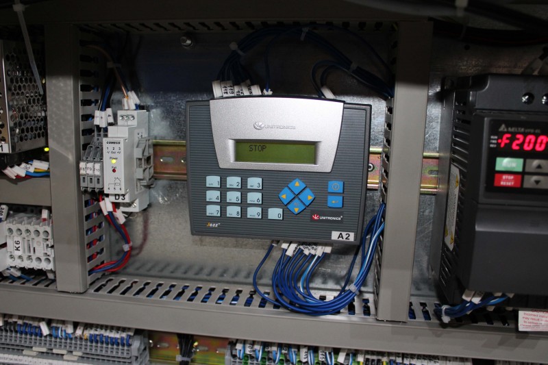

    Musisz rozrysować schemat podłączenia tego falownika, coś musi nadzorować jego pracę, posiada on port rs485, wyjście analogowe oraz wyjście przekaźnikowe (Ra, Rb, Rc) i od tego bym chyba zaczął. Ustal z czym się łączą owe trzy punkty.
    Ogólnie dosyć trudne zadanie sobie dałeś, to tak jakby wyjąć parę części z silnika a następnie próbować pojechać do mechanika...

    Patrząc na zdjęcia nie widzę żeby falowniki były spięte po RS485, wygląda na to że jedyny sygnał wychodzący z falownika z informacją o błędzie lub przeciążeniu to styki przekaźnika wewnątrz falownika które podał kolega "szymon122" czyli (Ra, Rb, Rc) prawdopodobnie przewody podpięte są pod zaciski Rb,Rc jeżeli tak jest to połącz je ze sobą i sprawdź.

    Na zasilaniu tego falownika pewnie jest wyłącznik nadprądowy - może ma styk pomocniczy? (który daje informację o sprawności zasilania na sterownik). Kolega wypina falownik, ale informacja na PLC z niego nie idzie?

    Nirix masz racje przewody są podpięte pod Rb i Rc. Czy podpięcie tych przewodów ze sobą może coś zepsuć? Nie chciałbym uszkodzić czegoś jeszcze.
  • #10 16501840
    nirix
    Nie powinny jeżeli falownik jest sprawny to sygnalizuje to zwierając styki RB i RC.

    Nirix dziekuje za pomoc. Działa maszyna po wypieciu falownika i podłaczeniu Rb i Rc.
