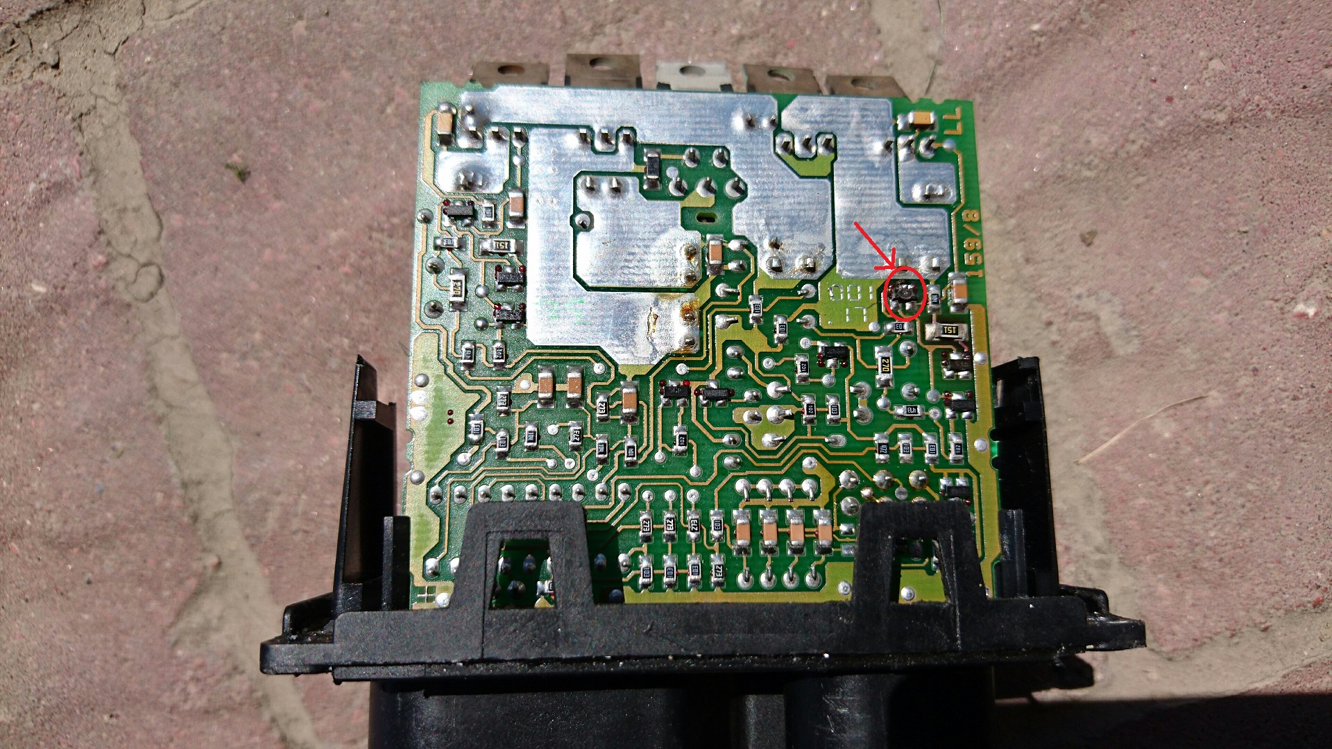

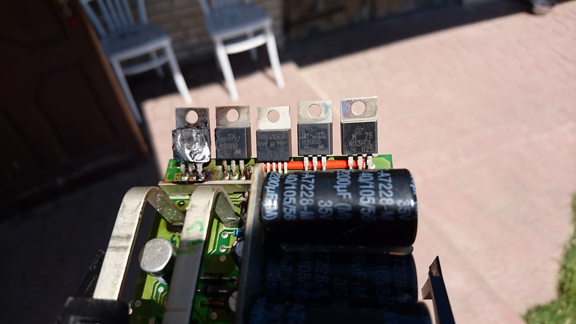

    Witam. Mam problem z modułem wentylatorów Audi a6 c5 allroad 2,7 BT 2001r. Rozładowuje akumulator oraz źle steruje pracą wentylatorów. Zajrzałem więc do środka i zobaczyłem że usmażone są dwa tranzystory. O ile numer jednego drogą dedukcji mogę określić o tyle drugi jest nie do odczytania. Proszę o schemat. Moduł wentylatorów 8D0959501B potrzebny schemat AUDI A6 C5 ALLROAD 2,7 BT Moduł wentylatorów 8D0959501B potrzebny schemat AUDI A6 C5 ALLROAD 2,7 BT

    Popatrz sobie na płytkę od strony druku i powiedz co tam jest charakterystycznego, porównaj podłączenie tranzystorów.

    Faktycznie. To jest to samo co po lewej stronie. Nie pomyślałem o tym. Pytanie tylko czy uda mi się odczytać ten sprawny. Dziękuję za podpowiedź. Dam znać jak coś ustalę

    Wymieniłem tranzystory. Ten duży i ten mały. Dwa razy bo po podłączeniu do auta paliło mi je. Zbyt duży był pobór prądu przez wentylator. Wcześniej jeszcze wymieniłem w wentylatorze szczotki na nowe bo były krótkie i wydawało mi się że powodują iskrzenie i w tym leży problem(wiem wentylator jest nierobieralny ale polak potrafi ;) ). Jednak to nie pomogło a że miałem w domu wentylator od Vectry B i trochę czasu na zabawę okazało się że wirniki mają takie same :-) Przeprasowałem jedynie oski i złożyłem wszystko do kupy. Od tej pory problem zniknął. Zmalał pobór prądu do około 5-7 A o ile dobrze pamiętam i teraz hula jak trzeba.
