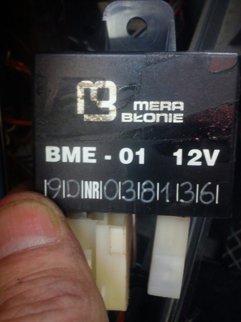

    Czyli od małej tej kostki z napisem BME-01 (na zdjęciu) szły kable i wchodziły do dużej czarnej kostki.
    Te kable które szły do poprzedniej dużej czarnej kostki nie pasują do nowej centralki :). Ale w jaki sposób ja się podepnę pod starą centralkę inaczej?

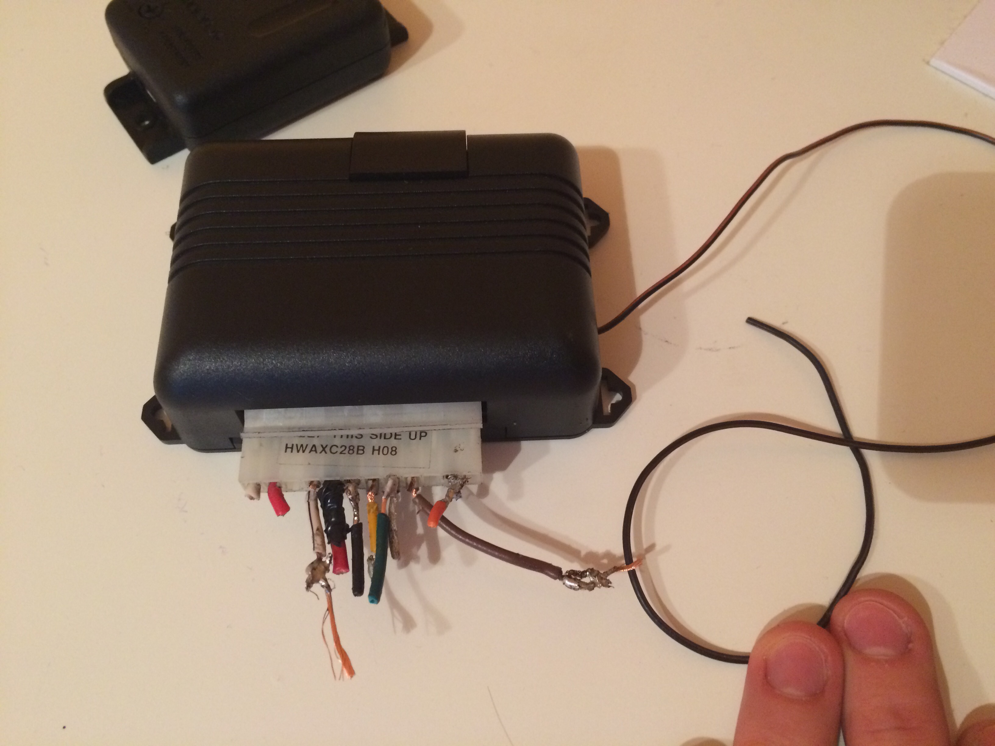

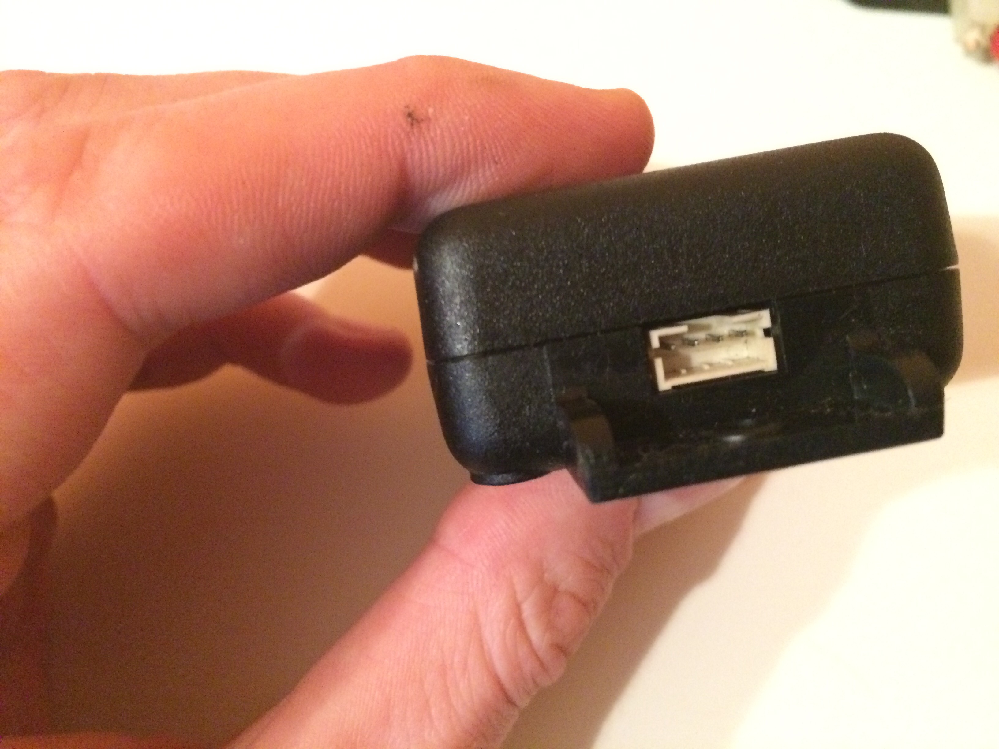

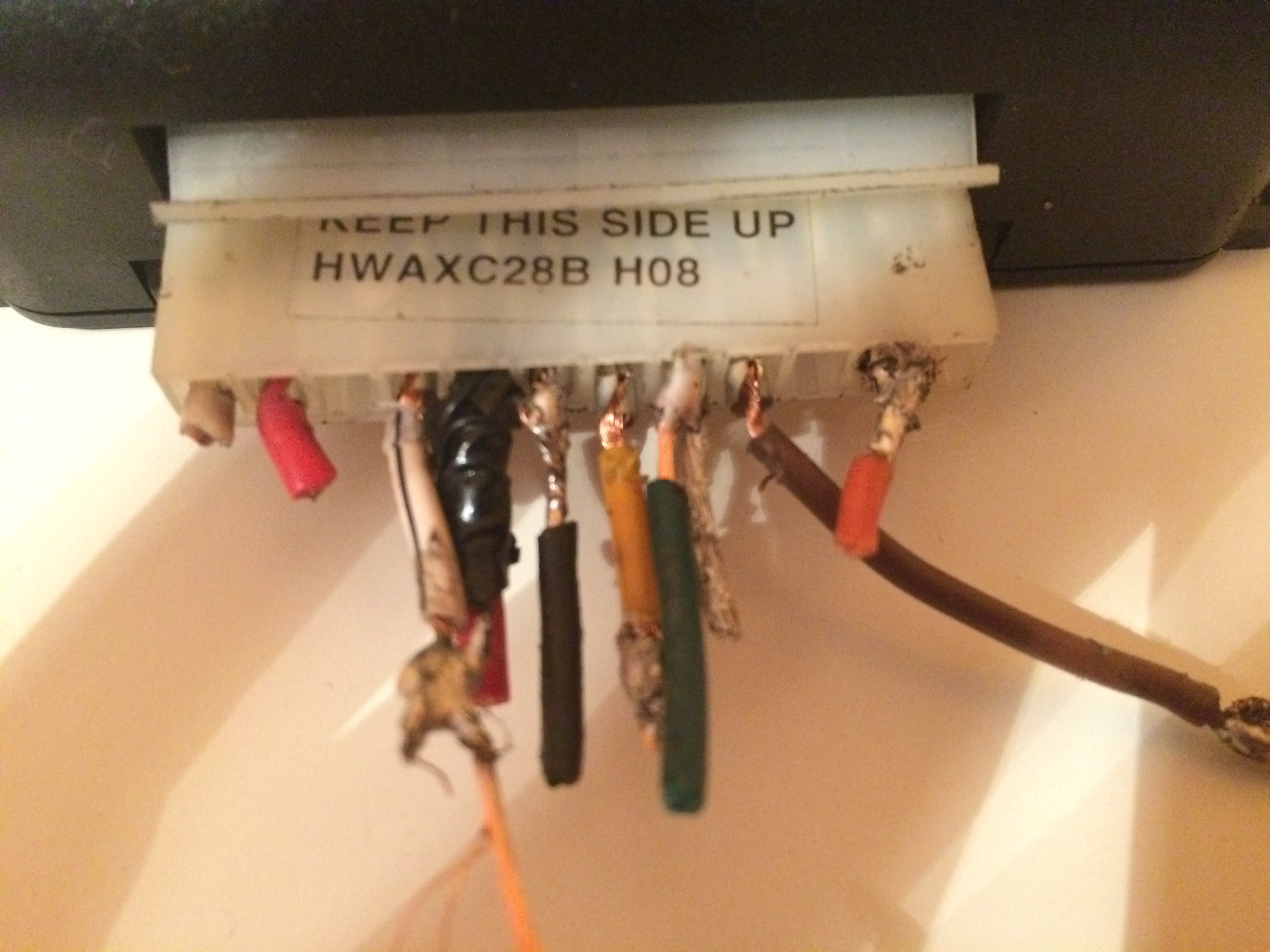

    Duża kostka - sterownik chyba. Pilot był jeden :) który i tak już się nie nadawał. Jak padła mi bateriał to potem auto nie odpalało się. Wtedy odłączyłem ten Audiovox Shock sensor (alarm) jak na jednym z foto.
    Na foto można znaleźć jak wyglądała stary sterownik i kolory kabli.
    Teraz w aucie już tego nie ma. Zaizolowane kable wiszą tylko.

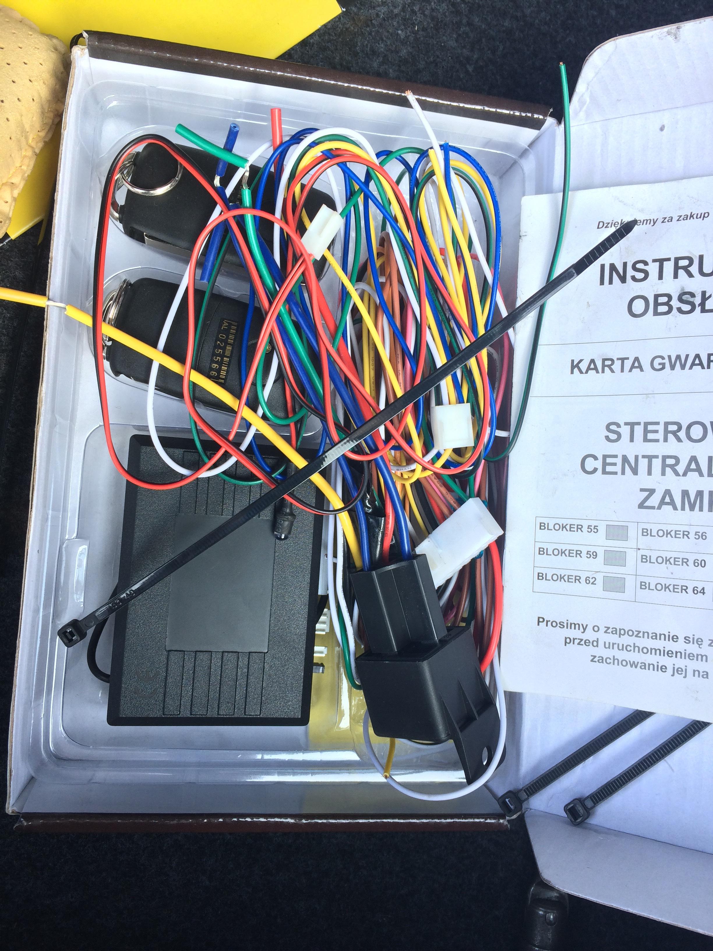

    Również zrobiłem foto sterownika STIG.

    Ta duża puszka to alarm. Shock Sensor w małej obudowie, jak sama nazwa wskazuje, jest to czujnik wstrząsu do alarmu.
    Od kostki alarmu do centralki MERA szły zapewne dwa przewody (zamykanie i otwieranie), możliwe, że też miały wspólnie połączone przewody zasilania (+12V i masa).
    W centralce MERA masz fioletowy i brązowy przewód. Podaj ręcznie za pomocą kabelka masę raz na jeden, a raz na drugi. Zamki powinny zadziałać.
    Wtedy połącz wyjście centralki Bloker według schematu nr 1 w instrukcji montażu (sterowanie masą). Czyli żółty i żółto/czarny przewód do masy, a biały i biało/czarny do brązowego i fioletowego przewodu centralki MERA.
    Nie zapomnij oczywiście, że centralka Bloker też musi być zasilana (+12V i masa).
