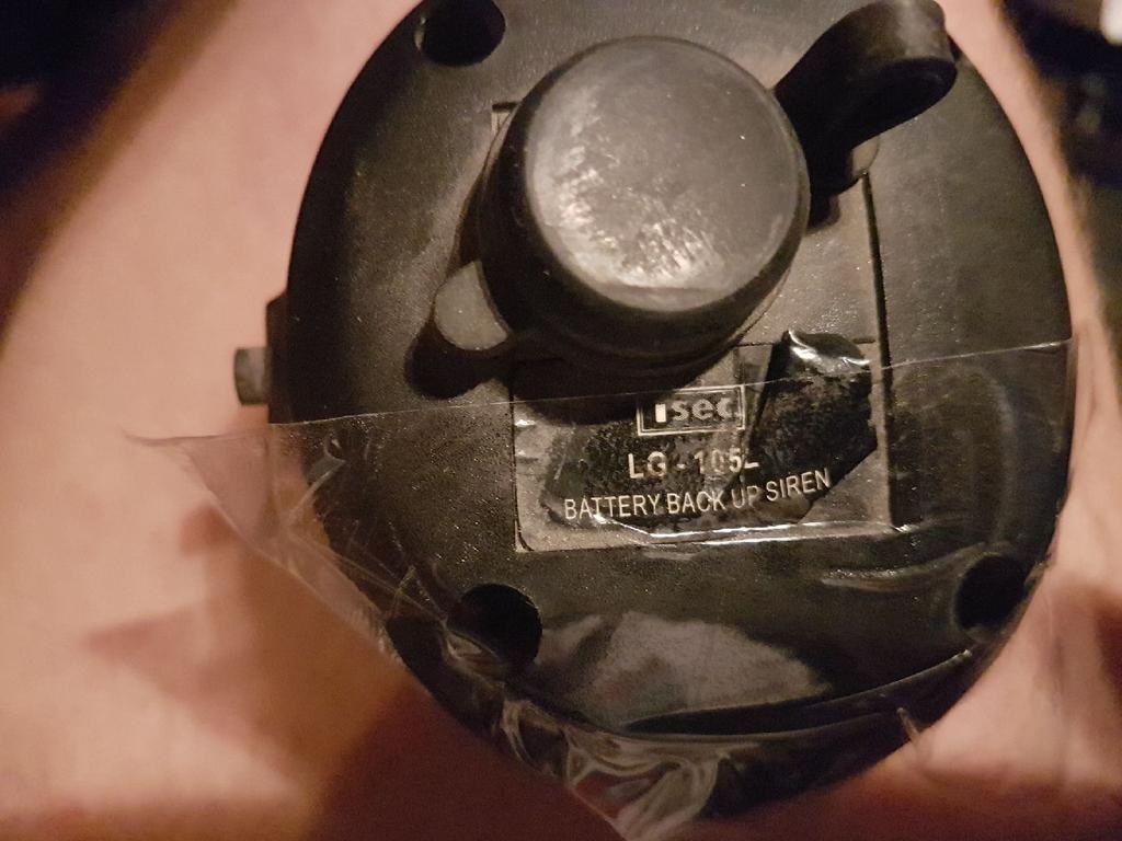

    Moja syrena alarmowa wyzionęła ducha więc postanowiłem ją wymienić.
    Zakupiłem podobną syrenę z 4 kabelkami i podłączałem lecz nie działa. Przy uzbrajaniu alarmu zamiast sygnałów dźwiękowych są tylko takie pyknięcia.
    Kiedy włączę alarm zamiast dźwięku syreny są takie ciągłe pykania w cyklu ciągłym.
    Alarm fabryczny w Mondeo MK3 COBRA AC3178
    Proszę podpowiedzcie mi czemu syrena alarmu nie startuje.

    przemo0020
    Ford Mondeo MK3 - Syrena alarmu COBRA AC3178 nie działa po wymianie
    Stara syrena to SEC LG 105
    A centrala ta COBRA AC 3178
    Nowa syrena nie wiem jakiego jest producenta.
    Tak jak pisałem wcześniej zamiast syrena wydawać z siebie dźwięki słychać tylko takie pyknięcia.
    Co może być przyczyną?

    wiesiekj
    Zmień na sterowanie minusem, Cobra tak ma

    Witam podłącze sie do tematu mam autoalarm cobre 3178 kupiłem oryginalną syrenę Forda a nawet dwie , ta która była to z własnym zasilaniem te też są z własnym zasilaniem i zamiast wycia słyszę przy podłączeniu takie TYK jak kolega , pierwsza syrena jaką kupiłem to Delphi 2M5V-19G229CA przewody , czerwony czarny niebiesko żółty a druga FoMoCo 6G9N-19G229-AF przewody, żułto czerwony ,czarno zielony, brązowo niebieski
    w starej syrenie brązowy, czerwony , czarny
    jak podlączyć by wyła syrena a nie robiła takie cyk pozdrawiam i bardzo dziękuję za podpowiedzi

    geleciak
    Witam na rysunku podłączenia syreny jest pokazane że czarny idzie do wtyczki i tak jak rozumuje do niego mam podłączyć jeszcze jeden czarny i do akumulatora??
  • #9 16599665
    wiesiekj
    Tak, czarny do masy
