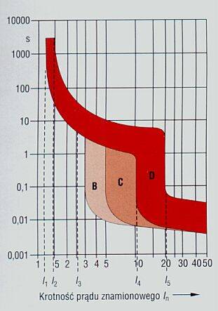

    stasiekb100 napisał:
    Jako zabezpieczenie przed odwrotnym podłączeniem i zwarciem wyjścia ja montuje bezpiecznik automatyczny typu es o wartości b10 na przewodzie idącym do akumulatora.
    Jeśli zasilacz ma diodę z wielkim zapasem to przeżyje. Wiesz ile czasu B10 potrzebuje żeby się wyłączyć?
    Ładowarka akumulatorów ołowiowych
    Są to niestety czasy 10ms do 10s a wtedy dioda kilku amperowa może odlecieć z dymem niestety...
    Dzięki za wykres. Ja mam to opanowane w praktyce. Zwykłe transformatorowe prostowniki mają w orginale bezpiecznik motoryzacyjny np 15 A. A co dzieje sie jak ktoś pomyli przewody i ten bezpiecznik spali - owija go kabelkiem i robi z niego spokojnie 80 A. Esa to sobie załączy i po sprawie.
    Przy zwykłym transformatorowym zgadzam się w 100% przy elektronicznym niestety to nie wyjdzie...
