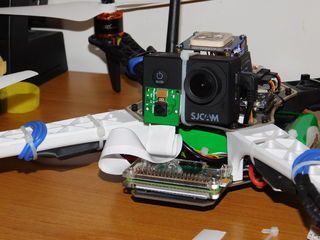

Na zdjęciu powyżej widzimy drona w wersji 1.0. Była ona w stanie jedynie omijać przeszkody i nic więcej. Od tego czasu rozwinięta została kolejna, druga wersja drona, który nie tylko potrafi rozpoznawać przeszkody, ale także rozpoznawać na obrazach twarze itp.

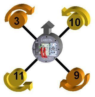

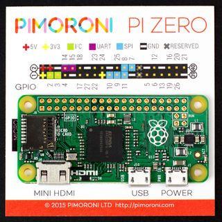

Krok 9: Kod programu i schemat połączeń
Pobieramy spakowany plik – tutaj – znajdziemy w nim otwarte i darmowe oprogramowanie stworzone przez autora projektu. W paczce znajdziemy algorytmy podążania za czerwoną piłeczką, twarzą a także wstępnie skalibrowane oprogramowanie dla modułu MultiWii. Można skorzystać z zawartego w paczce konfiguratora dla tego modułu, ale rekomenduje się aplikację EZ GUI na telefon.
Wypakowane z paczki pliki potrzebne będą nam w dalszych krokach.
Zaprezentowane powyżej płytki z opisami pinów pokazują nam gdzie co zostanie podłączone do poszczególnych modułów. Układ jest bardzo prosty, wystarczy wykorzystać dedykowane kable do goldpinów, aby połączyć ze sobą systemy w całość. W pierwszej kolejności musimy dołączyć pin UART RX (odbiór) modułu MultiWii do pinu 15 Raspberry Pi Zero. Możemy teraz podłączyć zasilanie do tych dwóch modułów. Pozostałe elementy, jakie podłączać będziemy do systemu, są po prostu różnymi sensorami itp. Typu plug&play, więc ich podłączanie nie wymaga bardziej skomplikowanych operacji (i większość z nich zaprezentowana jest na poradnikowych filmach powyżej).

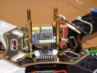

Krok 10: Montaż MultiWii na platformie quadrocoptera
Na zdjęciach widzimy już zmontowaną ramę pojazdu. Wraz z kitem dostarczana jest instrukcja montażu. Czterema metalowymi śrubkami przykręcamy moduł MultiWii na środku platfiormy na podwyższeniu. Następnie podłączamy moduł ESC – elektroniczny kontroler prędkości, sterujący silnikami drona i spinami jego kable spinkami w eleganckie wiązki. Upewnijmy się, że dobrze podłączyliśmy wszystkie kable do kontrolera silników – inaczej nasz quadrocopter nie wystartuje.
Krok 11: Dołączanie GPS i płytki nawigacyjnej
Te dwa moduły, służące do odnajdywania się drona w świecie rzeczywistym, dostarczane są już skalibrowane, więc wystarczy tylko podłączyć moduł GPS do niewielkiej płytki nawigacyjnej z interfejsem I2C, a następnie całość wpiąć w port I2C modułu MultiWii. Gotowe! GPS od tego momentu już działa.

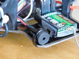

Krok 18: Buzzer alarmu o niskim stanie baterii
W systemie zamontować możemy prosty buzzer. Podłączamy go do pinu ósmego modułu MultiWii. Będzie on wydawał ostrzegawcze dźwięki, gdy napięcie baterii osiągnię 10,7 V lub 9,9 V. Wartości te można zmodyfikować w programie.

Krok 23: Raspberry Pi Zero W
Najpierw podłączamy kamerę do modułu Raspbverry Pi, a następnie montujemy całość z przodu drona, tak aby kamera mogła obserwować dron pojazdu. Podłączenie RPi do MultiWii jest bardzo proste – potrzebne są nam tylko trzy kable:
* GND do masy
* 5 V do zasilania MultiWii (5 V)
* TX na RPi do RX w naszym module (odłączmy Bluetooth).
I gotowe! O wiele więcej problemów związanych było z stworzeniem oprogramowania do tego zestawu.
* GND do masy
