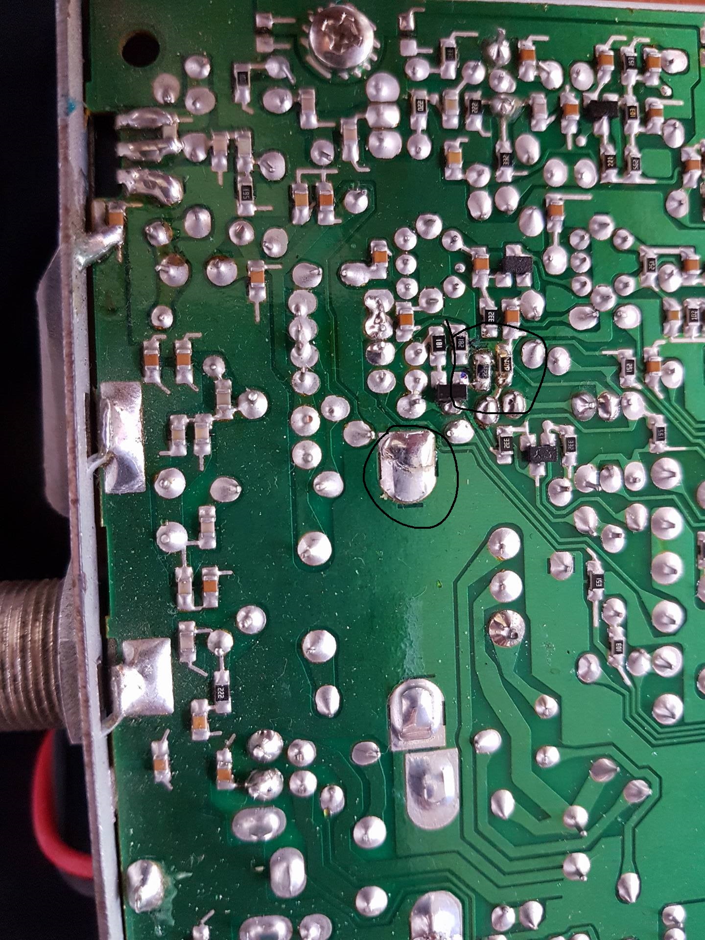

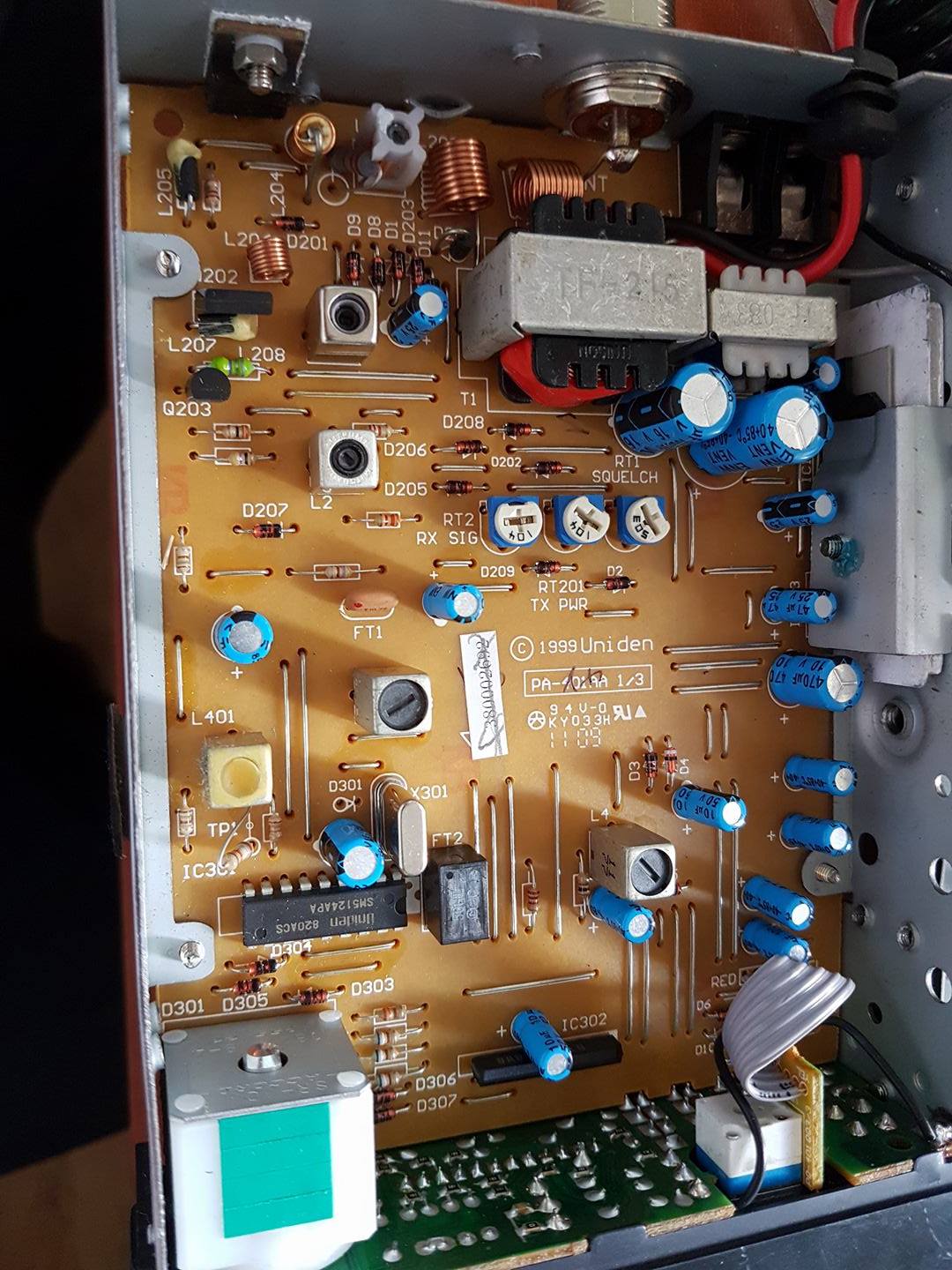

    Opis problemu poprzedzającego
    Witam od pewnego czasu miałem problemy z bezpiecznikami tzn wymieniłem ja raz na jakieś miesiąc czy dwa , aż w końcu sprawdziłem wtyczke i robiło sie zwarcie , lecz naprawione problem w tym ze teraz nie odbiera nie nadaje i nie słychać głośnika .
    Pytanie przez to mogła paść końcówka mocy tzn tranzystor mocy ?

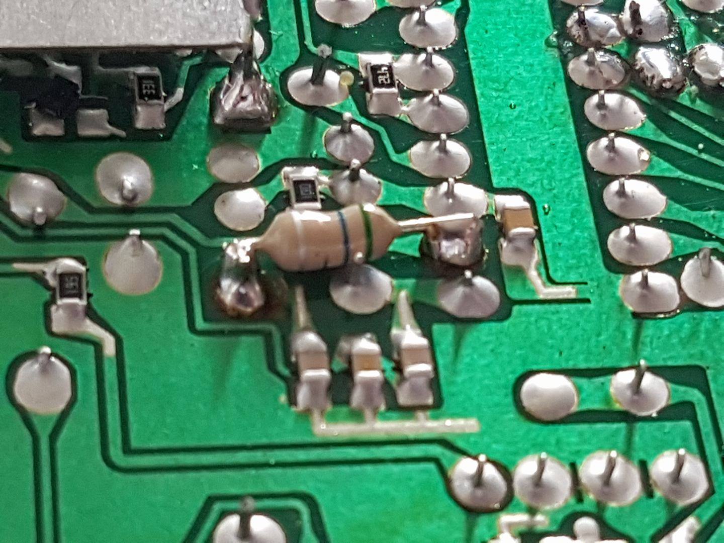

    podejrzanie wygląda jeden z rezystorów ? od czego zacząć sprawdzanie od wylutowania tranzystora mocy czy tego małego rezystora .
    Sprawdziłem tez na innej antenie tez nie działa
    Załączam podejrzane Miejsca Uniden 520 XL 1999 - Zwarcie, brak odbioru i nadawania, podejrzenie uszkodzenia tranzystora Uniden 520 XL 1999 - Zwarcie, brak odbioru i nadawania, podejrzenie uszkodzenia tranzystora Uniden 520 XL 1999 - Zwarcie, brak odbioru i nadawania, podejrzenie uszkodzenia tranzystora
    To nie rezystor, tylko dławik. Odstraja kwarc, aby radio w zerach stało.
    Zmierz SWR, nawet na innym radiu. Od tego zacznij.

    Co do sprawdzania LA 4446 na 6 i 8 ma być połowa napięcia tak ? a czarny przewód com dotykam do 4 nóżki ?
    Tak.
