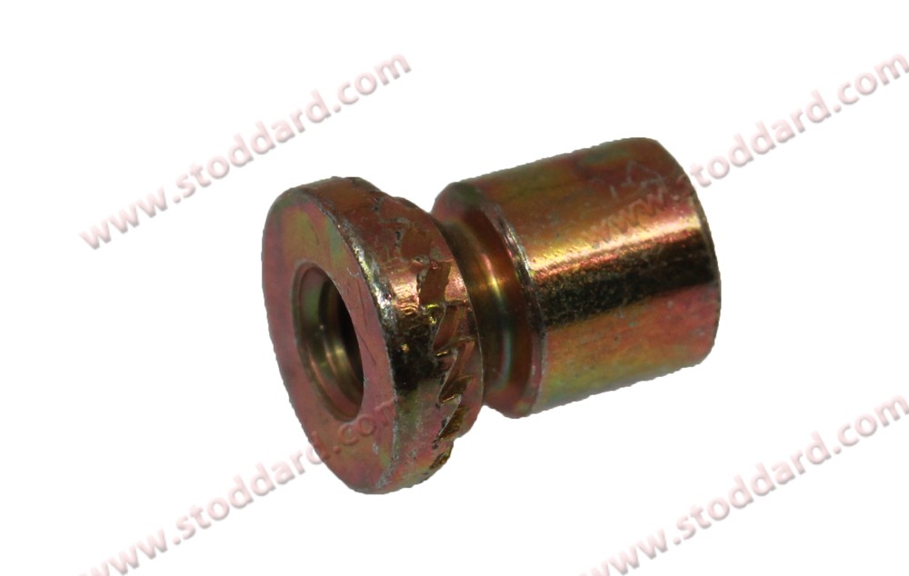

    Mam prośbę - może ktoś wie jak/czym odkręcić nakrętki jak na zdjęciu - chodzi o sterownik airbag w Porsche 993.
    Z góry dzięki za info.
    Porsche 993 - Jak odkręcić nakrętki sterownika airbag? Porsche 993 - Jak odkręcić nakrętki sterownika airbag?
    Witek

    kiss39 napisał:
    Hej Witek :D
    Wykonałeś zdjęcie nakrętki z dołu, a jak wygala z góry jest gładka ?
    Witaj:-)
    Tak, wygląda, że od czoła jest gładka - próbowałem już nasadką 12-kątną ale niestety nie daje rady.

    Odkręcanie - przyrządami mechanicznymi -uszkodzi nakrętkę, a mozna opcji takiej: np.
    Można pokombinować, aby zachować całą nakrętkę i spróbować wykonać odcisk za pomocą POXILINA -(elastyczny dwuskładnikowy uszczelniacz hydrauliczny) struktura jak plastelina po odczekaniu twardnieje(dzien ,dwa) i staje się jak metal, kamien itp.
    Nakrętka jest radełkowana i po wykonaniu odcisku (kilka sztuk) z POXILINY i odczekaniu istnieje prawdopodobieństwo, ze uda się ruszyć nakrętkę (psiknąć dodatkowo WD40).
    Teraz pytanie jaką rolę pełnia to urządzenie z nakrętką, jeżeli odpowiada za bezpieczeństwa"swiatła itp. lub inne systemy to trzeba wkręcić i zabezpieczyć przed odkręceniem. np.

    T5 napisał:
    To od spodu to nit z gwintem. Śrubę odkręć z góry
    Chyba nie, to nie nitonakrętka. To nakrętka ze "sprzęgłem jednokierunkowym", standard w urządzeniach airbag - ma uniemożliwić bezśladowy demontaż podzespołu. Tak że pozostają jedynie metody niszczące - mały wąski przecinak i młotek, żeby ją poluzować. Ew. dobre kombinerki.

    Odkryłem że to jednak nit ze zrywalnym łbem - jak na foto poniżej. Teraz tylko pytanie jak go odkręcić... Porsche 993 - Jak odkręcić nakrętki sterownika airbag?
  • #13 16507380
    robokop
    To NIE jest nit. Śrubka ze "sprzęgłem jednokierunkowym" - jak wyżej napisałem. Skoro nie idzie ani szczypcami, ani śrubokrętem, to daj zarobić komuś innemu - bo Twoja bezradność jest porażająca. Dremela żeby ją przeciąć pewnie też nie masz.
