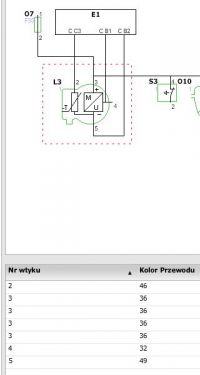

    Witam wszystkich.
    Mam wyrwane kable od przepływkijumper 2.2 hdi 101 KM 2009 rok i nie mam pojęcia jak je odpowiednio pospinac.
    Mam nową kostkę ale nie mogę nigdzie znaleźć schematu. Gdyby ktoś był w stanie pomóc w tym temacie
    Poszukuję schematu według kolorów

    lukash3
    Powinno być jak poniżej
    Poszukuję schematu pinów do przepływomierza citroen jumper 2.2 hdi
  • #4 16507227
    lukash3
    We francuzach kolory nic nie znaczą, jedynie numery :)
