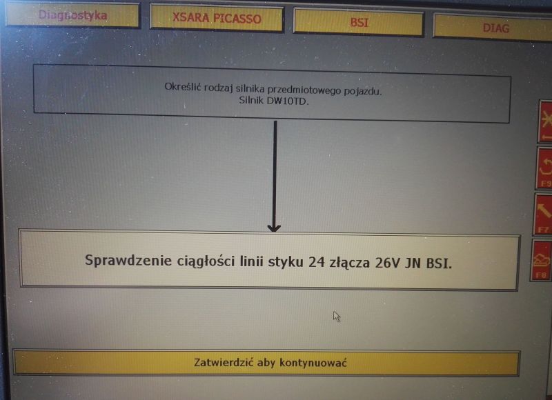

    Witam...

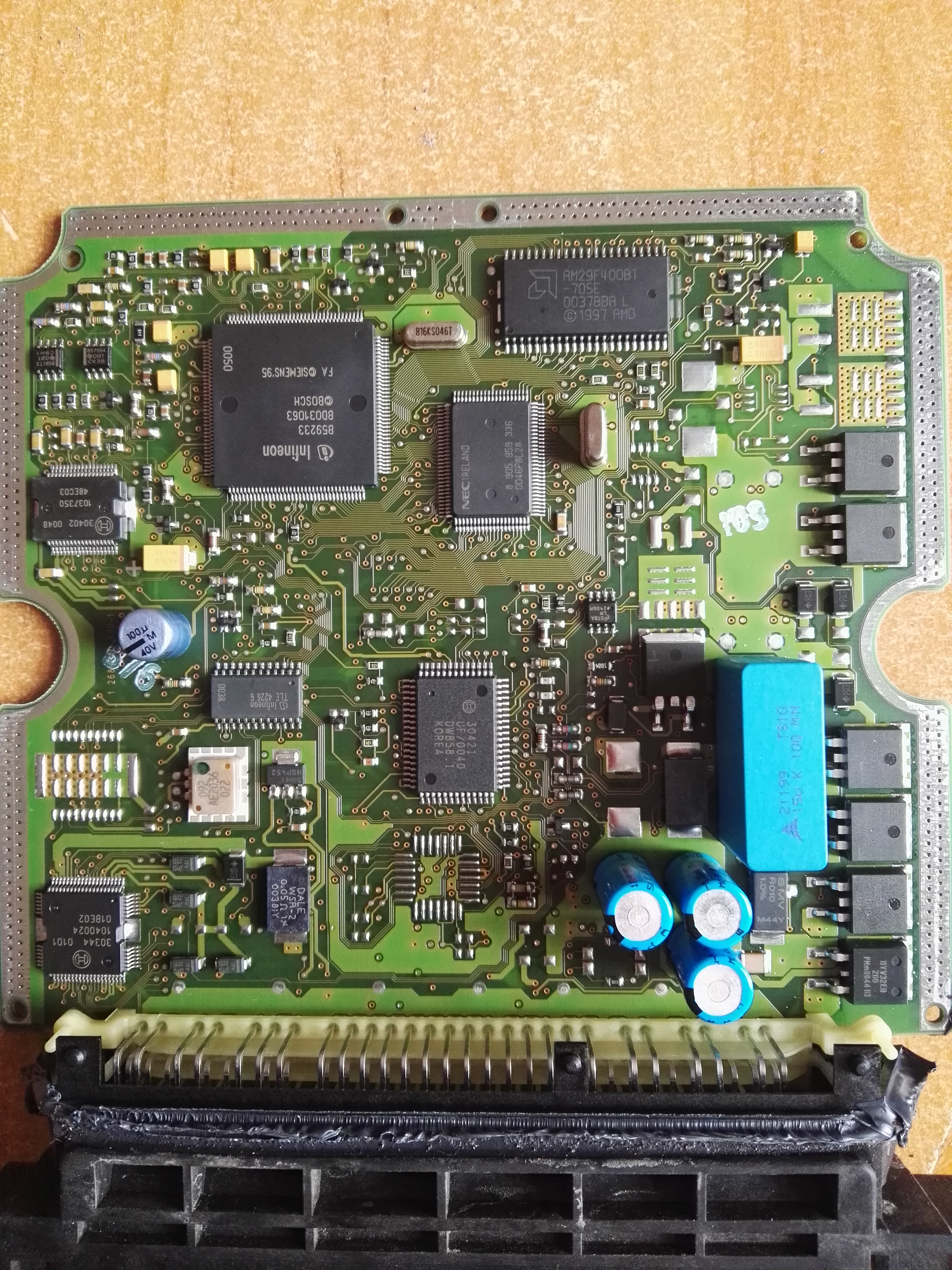

    Długo jeździłem z kontrolką check engine.Mając więcej czasu podłączyłem Lexie.

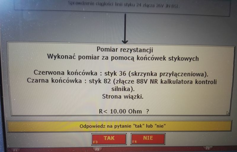

    Wypluła mi że jest brak komunikacji z komputerem silnika.
    Sprawdzałem wtyczki ale wyglądają na sprawne.

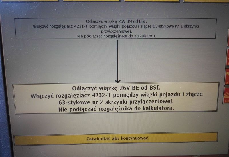

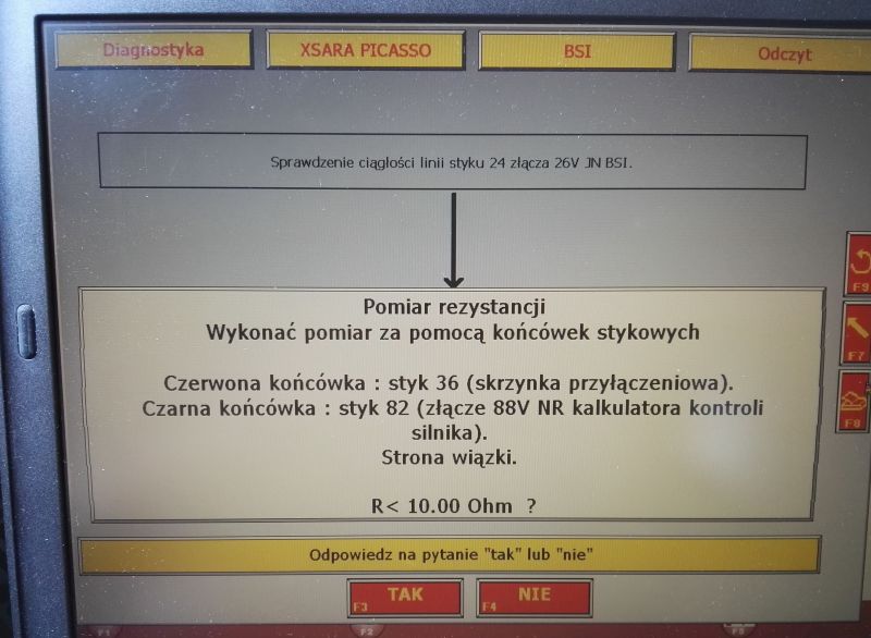

    Sprawdziłem czy jest połączenie komputera silnika z gł.komputerem pin 82 kom.silnika z pinem 24 gł.komp. Przewód sprawny.
    Pozostałych połączeń nie rozszyfrowałem bo nie mam przewodów testowych - rozgałężniacza
    Auto normalnie pracuje,pali jak zwykle.

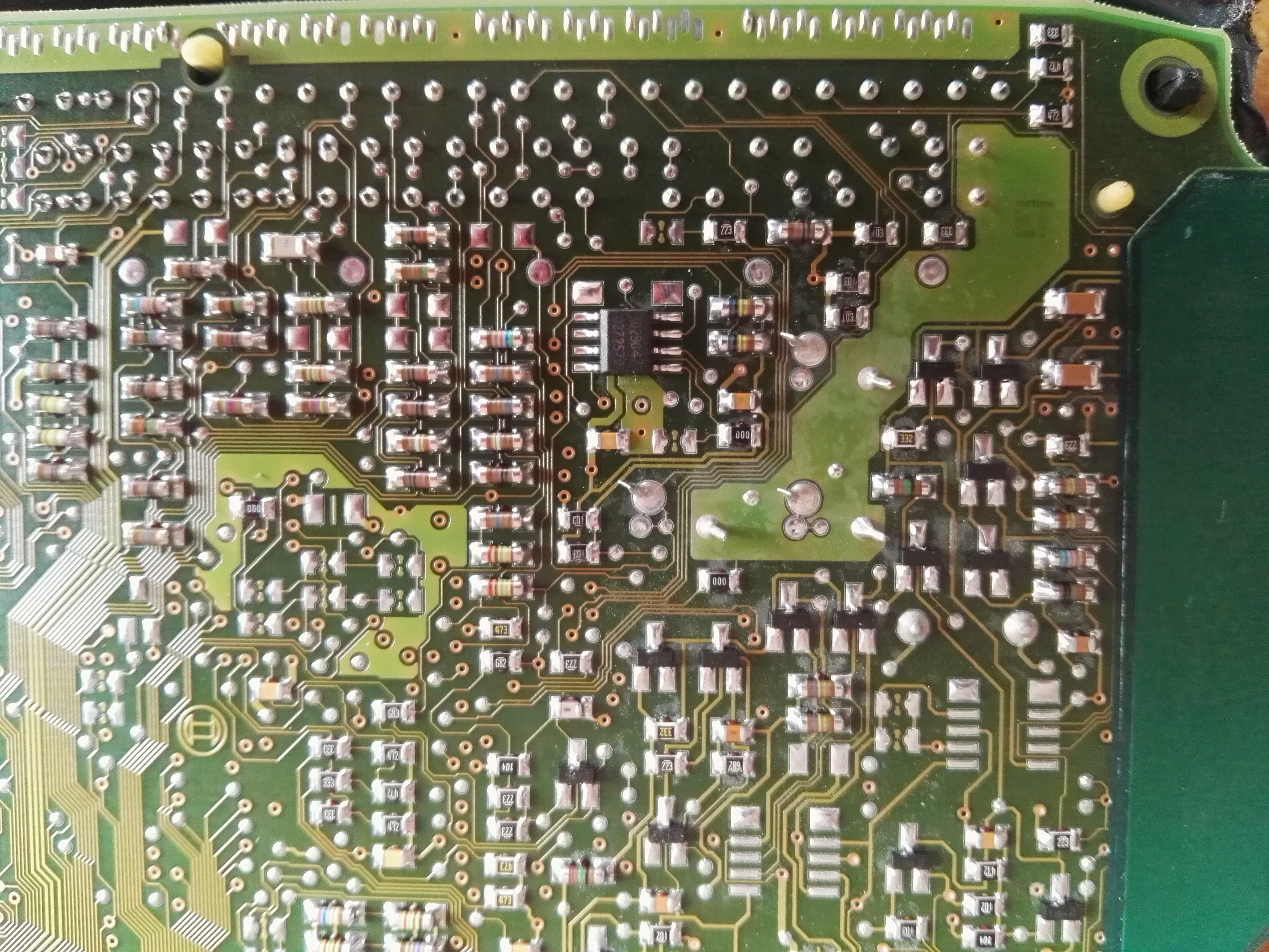

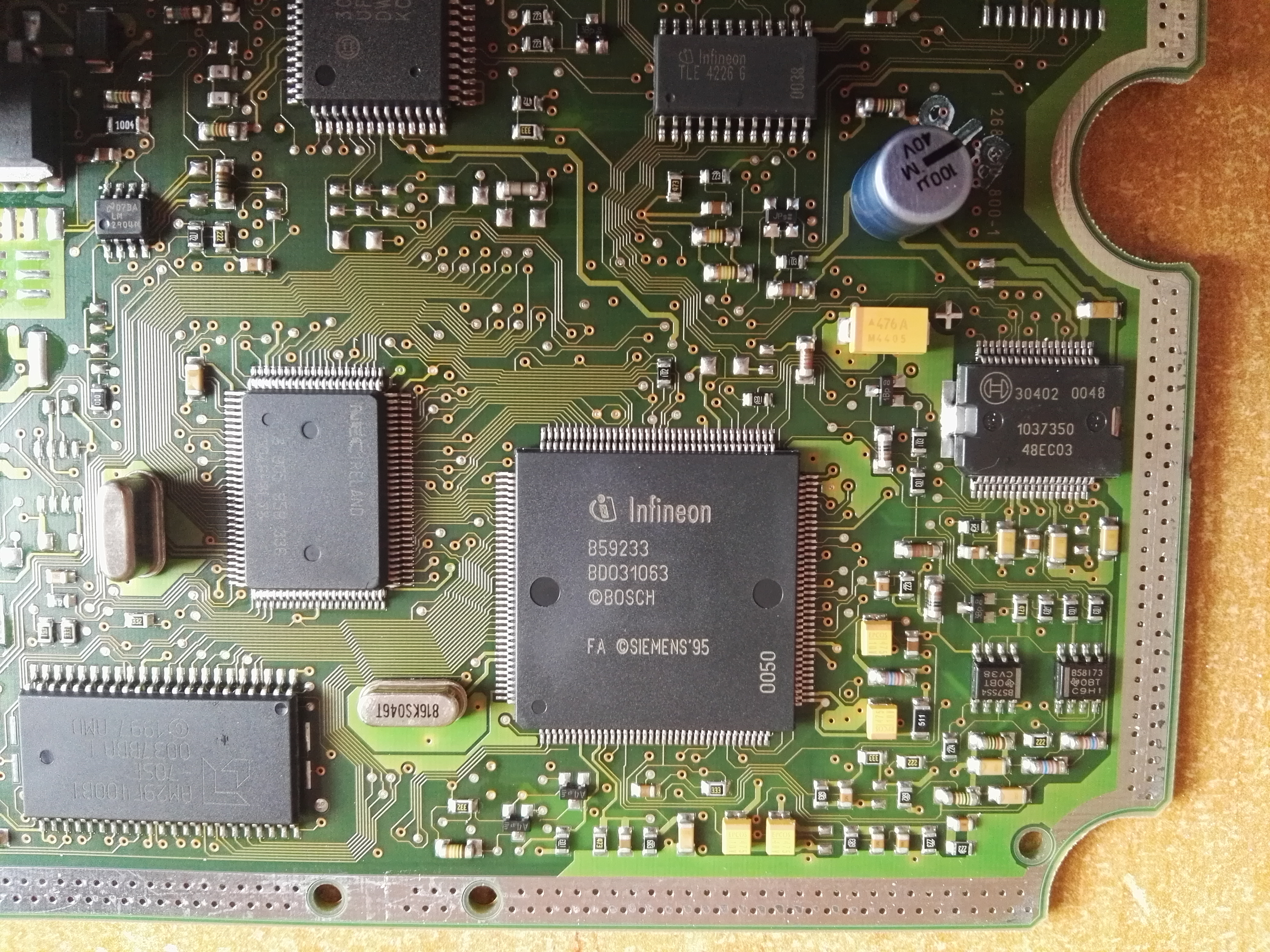

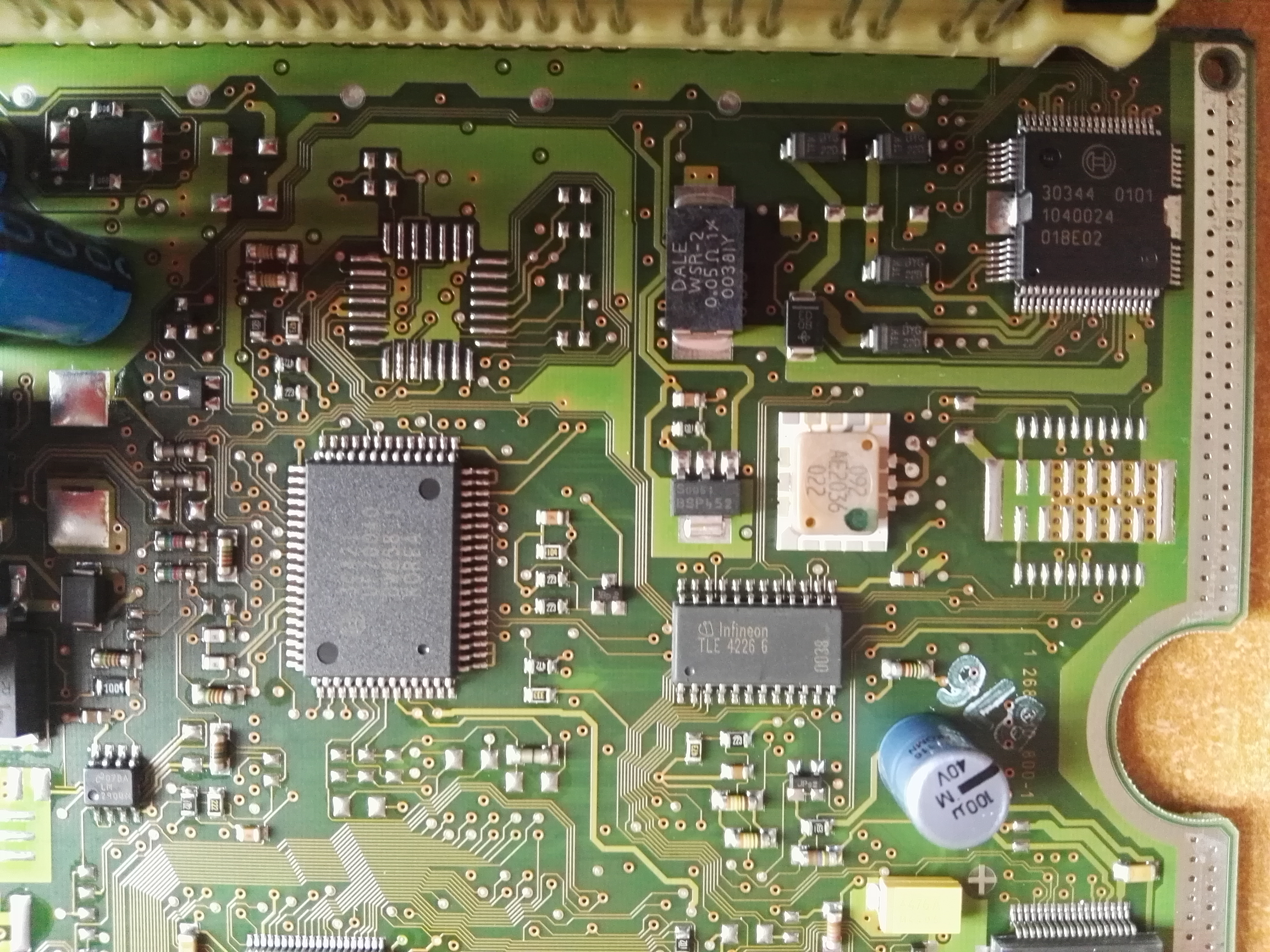

    Rozebrałem sterownik silnika ,chyba na oko w nim wszystko OK.
    Zrobiłem zrzuty Lexi i komp.silnika.
    Jeśli ktoś miał podobny problem z chęcią przyjmę rady

  • #6 16592508
    Adam_W

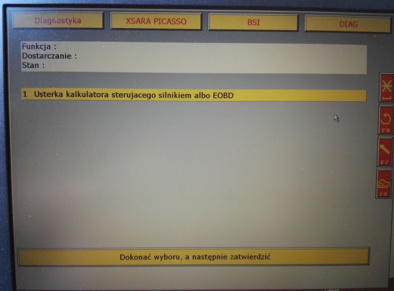

    Udało wreszcie zgasić denerwującą kontrolkę check engine
    A wiec po kolei...
    Zapalenie się pomarańczowej kontrolki to (za instrukcją) : “(..) oznacza wystąpienie usterki w pracy układu wtrysku, zapłonu lub układu oczyszczania spalin
    W moim przypadku to była usterka układu oczyszczania spalin (przyrząd LEXIA prawidłowo wskazał usterkę EOBD ( to nie jest złącze diagnostyczne!!! też tak myślałem)
    Przyrząd LEXIA , złącze diagnostyczne sprawne
    Wszystkie kostki łączeniowe przy silniku wyczyściłem i o dziwo Lexia odzyskała łączność z kalkulatorem silnika - błąd został sprawnie usunięty.
    Najbardziej podejrzana kostka była przy na rozdzielaczu paliwa do której podłączone są wtryski fachowej nazwy nie znam.
    Nie robiłem nic na oślep....Czyściłem po kolei dokładnie kostki i sprawdzałem czy komunikacja powróciła i trafiłem na tą.
    Może gdyby autko miało problemy z mocą to dawno uporałbym się z tym a tak to tylko lenistwo.
