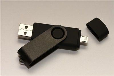

Opisany powyżej trend spowodował powstanie USB OTG (On-The-Go - w locie). W tej implementacji interfejs pozwala na sterowanie urządzeniem tak, że zależnie od sytuacji, przyjmuje ono rolę mastera lub slave. Urządzenie, każdorazowo, dobiera swoją rolę i tak wyposażony w USB OTG smartfon może przechowywać pliki na dysku USB lub obsługiwać drukarkę z takim portem, będąc dla tych urządzeń masterem, ale już np. po podłączeniu do komputera PC uruchomić interfejs jako slave. Wszystko zmienia się w locie. Technologia ta jest szeroko wykorzystywana nie tylko w smartfonach. Często spotyka się porty USB OTG w aparatach fotograficznych, dyskach USB etc. Dzięki temu możliwe jest drukowanie zdjęć bezpośrednio z aparatu czy dysku przenośnego itp. Przykładowy dysk przenośny z USB OTG zaprezentowano na rysunku 1 (poniżej).

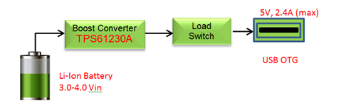

Aby dobrze wykorzystać to zasilanie konieczny jest odpowiedni układ zasilania po stronie urządzenia zasilanego przez USB. Przykładem takiej przetwornicy, dedykowanej do tego rodzaju aplikacji, jest TPS61230A firmy Texas Instruments. Idealnie nadaje się ona do smartfonów czy innych urządzeń mobilnych, gdzie krytyczne są wielkość jak i ilość generowanego przez układ ciepła. Układ ten osiąga bardzo dobry kompromis pomiędzy tymi czynnikami jednocześnie oferując wydajność prądową do 2,4 A przy 5V. Przykładowa aplikacja tego układu pokazana jest na rysunku 2,

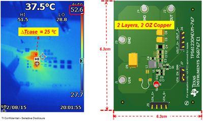

TPS61230A posiada w swojej strukturze dwa tranzystory polowe o niskim RDS(on) wynoszącym około 18 m? w trybie szybkiego przełączania i 21 m? w trybie wolnego przełączania kluczy. Dzięki temu układ osiąga bardzo wysoką wydajność konwersji. Na rysunku 3 widać jak korzystnie wpływa to na pracę układu - prawie w ogóle się on nie grzeje. Na zaprezentowanym termogramie pokazano układ pracujący przy napięciu wejściowym 3,6 V, wyjściowym 5 V i prądzie 2A.
Częstotliwość pracy TPS61230A może wynosić aż do 1,15 MHz, dzięki czemu można wykorzystywać w układzie niewielkie indukcyjności i pojemności do filtrowania napięcia. TPS61230A jest także układem bardzo kompaktowym - dostarczany jest w obudowie QFN mającej zaledwie 2 mm x 2 mm i siedem pinów wyjściowych. Dzięki obudowie zaprojektowanej do dużych prądów wyjściowych układ łatwo rozprasza nadmiarowe ciepło (przy przelotkach pod układem rezystancja termiczna układu wynosi 56°C/W. Finalnie TPS6120A ułatwia projektowanie systemu zasilania, dzięki rozłożeniu pinów zasilania w sposób umożliwiający dobre rozmieszczenie elementów elektronicznych na płytce drukowanej.

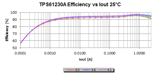

Na rysunku 4 zaprezentowano krzywą wydajności przetwornicy dla kilku napięć wyjściowych. TPS61230A osiąga wydajność do 94% przy napięciu wyjściowym 5 V, wejściowym 3,6 V i prądzie 3 A. Jak widać na zaprezentowanym rysunku wydajność jest także bardzo wysoka już dla niewielkich prądów na poziomie 1 mA
Rys.4. Krzywa wydajności TPS61230A w funkcji pobieranego prądu (skala logarytmiczna) dla kilku napięć zasilania.
