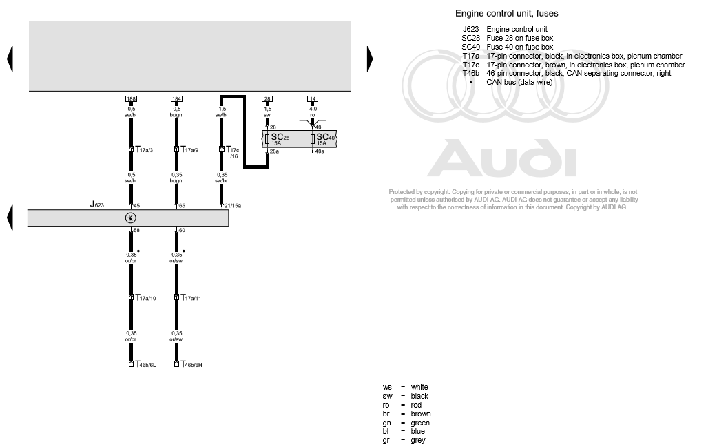

    Gdzie szukac przyczyny problemu jesli VCDS nie moze sie polaczyc z ECU silnika??
    Ze wszystkimi innymi sterownikami VCDS się łączy, jakiś czas temu nawet okazyjnie łączył się ECU silnika (trzeba bylo szybko dzialac, przekrecic kluczyk i probowac sie polaczyc odrazu)...
    Dodam, ze kablem KKL łączy się cały czas.

  • #3 16509687
    McBoss
    Jedna wtyczke da sie odpiac i przeczyscic, a druga mniejsza jest metalowym klipsem zlaczona z obudowa, nie mam pojecia jak ją wypiąc.
    Sprawdze w ktorej wtyczce sa przewody CAN.
    Mam piny 58 i 60, mam nadzieje, ze w tej wtyczce ktora mozna wypiac :-)
    Na schemacie jest opisane, ze przewody od ECU ida do wtyczki T17A (17-pin connector, black, in electronics box, plenum chamber), zlaczka ta jest pod sterownikiem silnika, dobrze rozumię??
