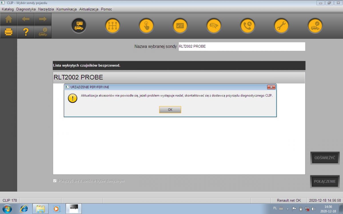

    pawel.kala
    Renault Can Clip - Jak dostać się do flasha w MC68HC16Z1? Renault Can Clip - Jak dostać się do flasha w MC68HC16Z1?
    POMOCY czy taki komunikat oznacza że sonda popsuta ??? połączył mi się z 2 razy ale najczęściej taki komunikat !

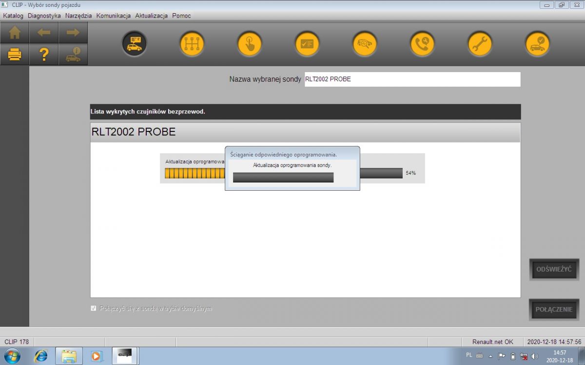

    zbyszekm
    Co może być nie tak jak zatrzymuje się na "REZERWACJA SONDY 20%" wcześniej nie chciało zaktualizować sondy 85% i stop. 2xled zielony i 2xled czerwony ok.
    Defekt płyty ISO (sprawdzone drugą sprawną płytą) flash podmieniony na nowy za kupione na ALLEDROGO https://allegro.pl/oferta/2szt-am29f800bb-70ei-8mbit-flash-memory-5v-10208696845 zaprogramowany dumpem odczytanym z sondy .
    Zakupić ram czy nie tutaj problem???
