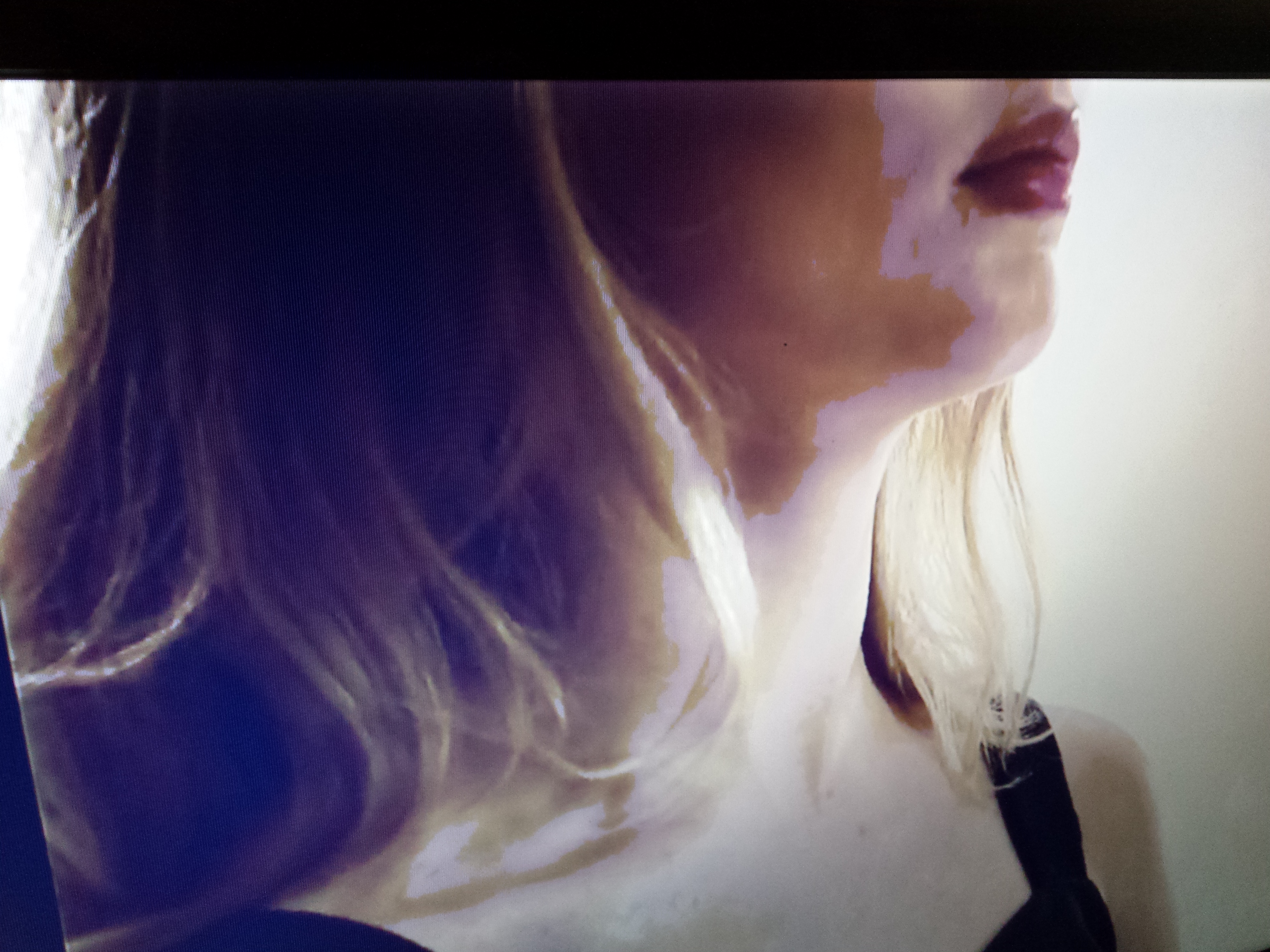

Witam szanowne grono.
Pacjent to monitor z tv Samsung B2430HD. Typ PM24TS.
Wymieniłem w nim płytę główną, ponieważ na starej nie włączał się i migała tylko dioda standby 7 razy. Nie znalazłem usterki HW.
Po wymianie na płytę identyczną, ale od 22" działa, ale obraz na twarzach i nie tylko, jest tak jakby przejaskrawiony. Pojawia się żółty kolor.
Wgrane oprogramowanie do tej płyty, takie jak jest na starej, ale to nic nie zmieniło. Próbowałem ustawić balans bieli w trybie serwisowym, ale nie mogę tych odcieni żółtego zlikwidować. Czy zna ktoś sposób na taką usterkę?
Matryca jest AUO. Nie wiem czy tak było na starej płycie ponieważ nie wstawała.
