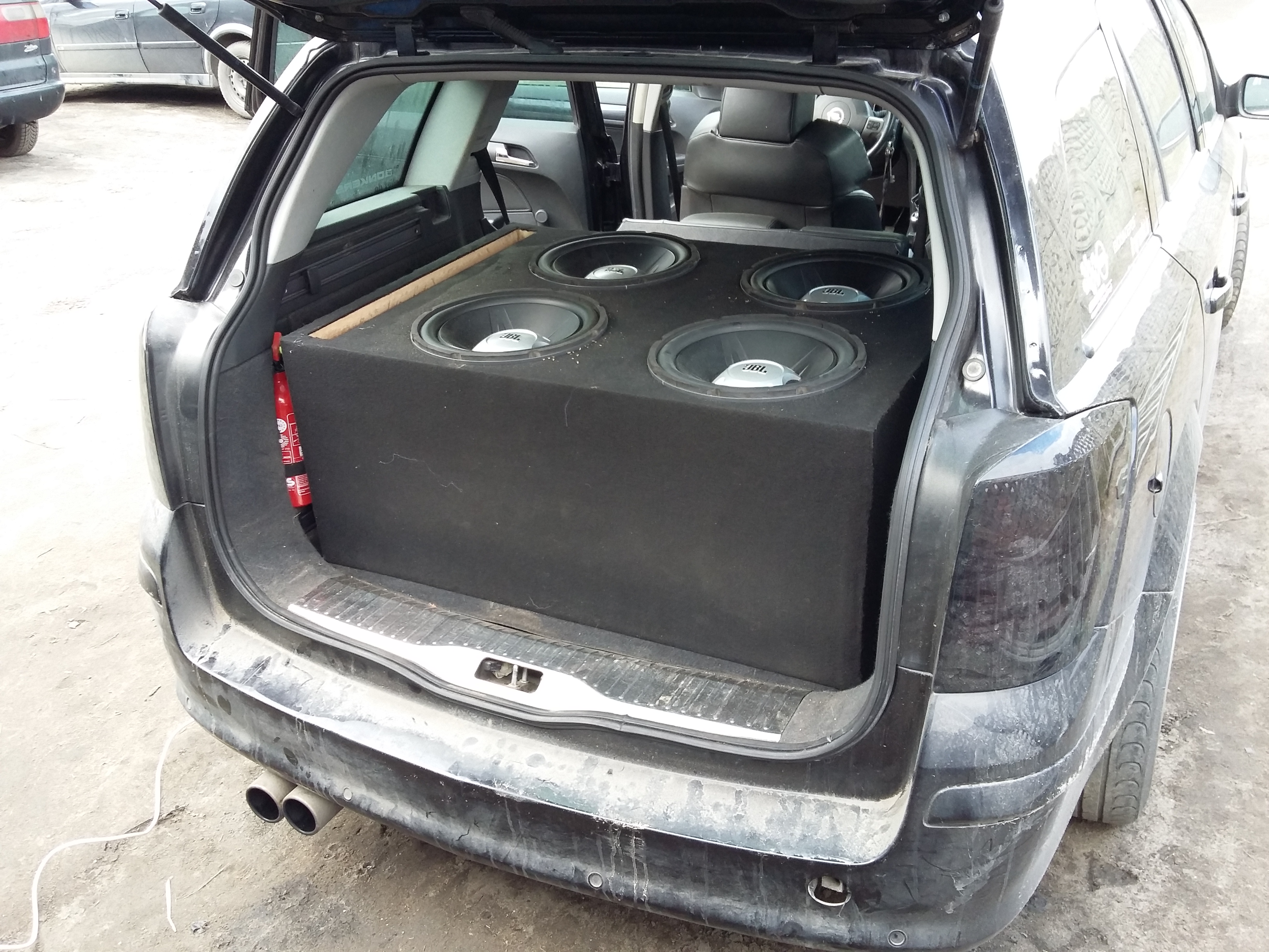

    Witam.Ponieważ w car audio nie jestem aż tak bardzo obyty potrzebuję rady.Potrzebuję wymienić 4 głośniki czyli JBL-gt5 na coś lepszego, nie ukrywam że chodzi o dobre ciśnienie by pompowało lepiej niż w przypadku JBL ,bo jakościowo to chyba wszystko je przebije :-) (kiepskie głośniki) kwota jaką dysponuję to 500zł na sztukę (nowe) używki odpadają.Te 4 głośniczki będą spięte w 1ohm .Piec to excursion Hxa-4k jego moc rms to 2.4kw przy 14.4 V, jednak w rzeczywistości będzie grało z mocą 1.5-1.8kw. Wpadły mi w oko DD212 jednak nie mogę nigdzie znaleźć jaką posiadają skuteczność ,na pewno będą lepsze pod względem bezawaryjności ,liczę na opinię oraz propozycje.

    Muszą być 4 sztuki 12" bo jest zrobiona konkretna skrzynia z grubego mdf z rozpórkami i jeszcze,jedynie pod nowe glosniki zrobi się inne strojenie jeśli będzie potrzeba.Ja pod siebie bym robił 2 sztuki a konkretne, jednak to zabudowa szwagra i chciał i nadal chce 4 sztuki...jedna optima yelow ma 75ah .Excursiony własnie 4 ohm biorę pod uwagę zastanawiam się co by lepiej zagrało ....nie znam tych głośników,Dd212 wygląda na solidniejszy bo ma szyte zawieszenie...

    Masz zdjecia tej skrzyni ciekawi mnie jak to wygląda.
    Dd612 graly w sedanie z metalową przegrodą i bylo je naprawde mocno czuć w środku

    Owla 2017 Żerków byliście? Bo widziałem chyba ta skrzynkę ciekawilo mnie jak to gra

    Dach do oklejenia bo lata za bardzo :-)
