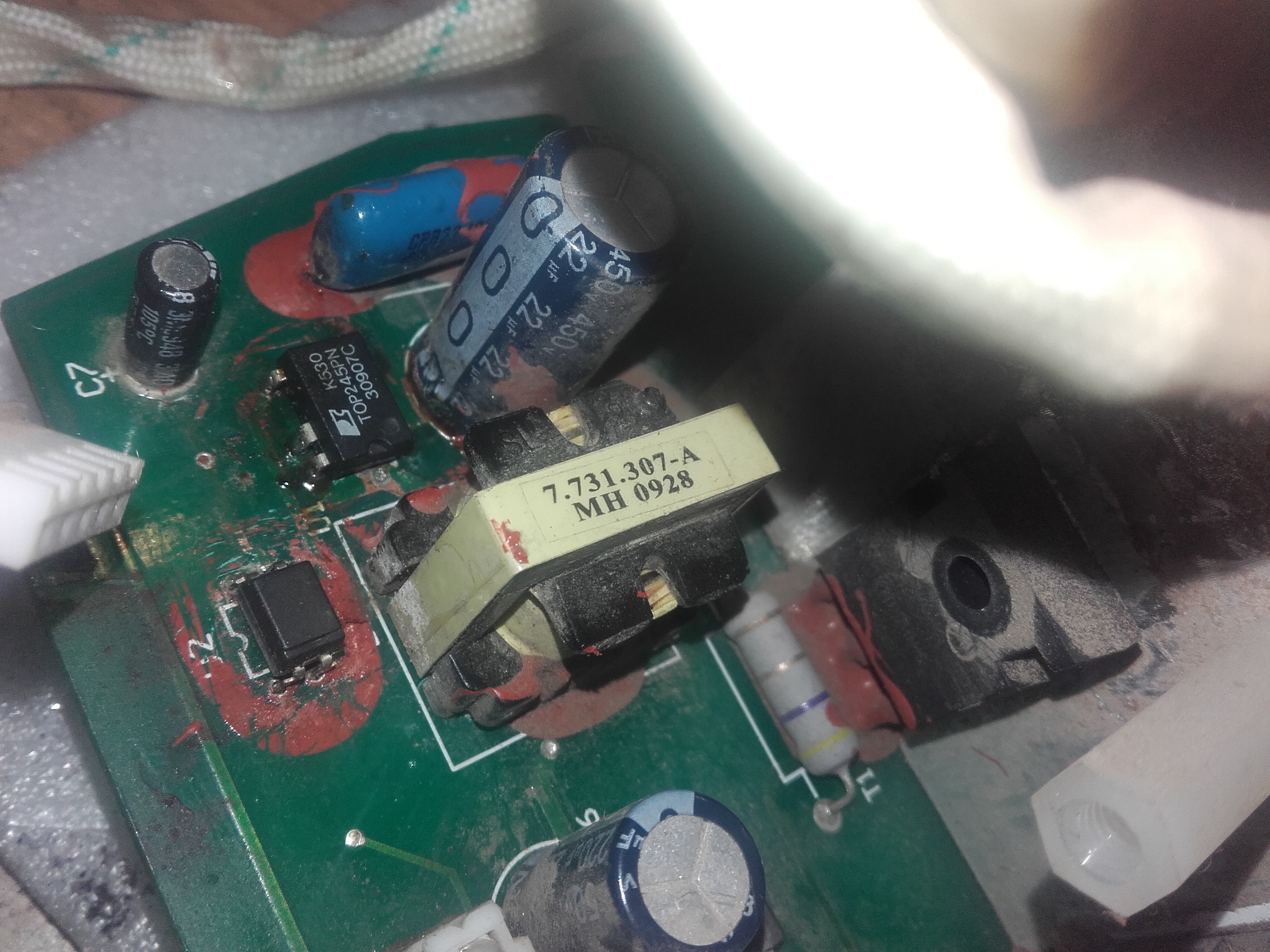

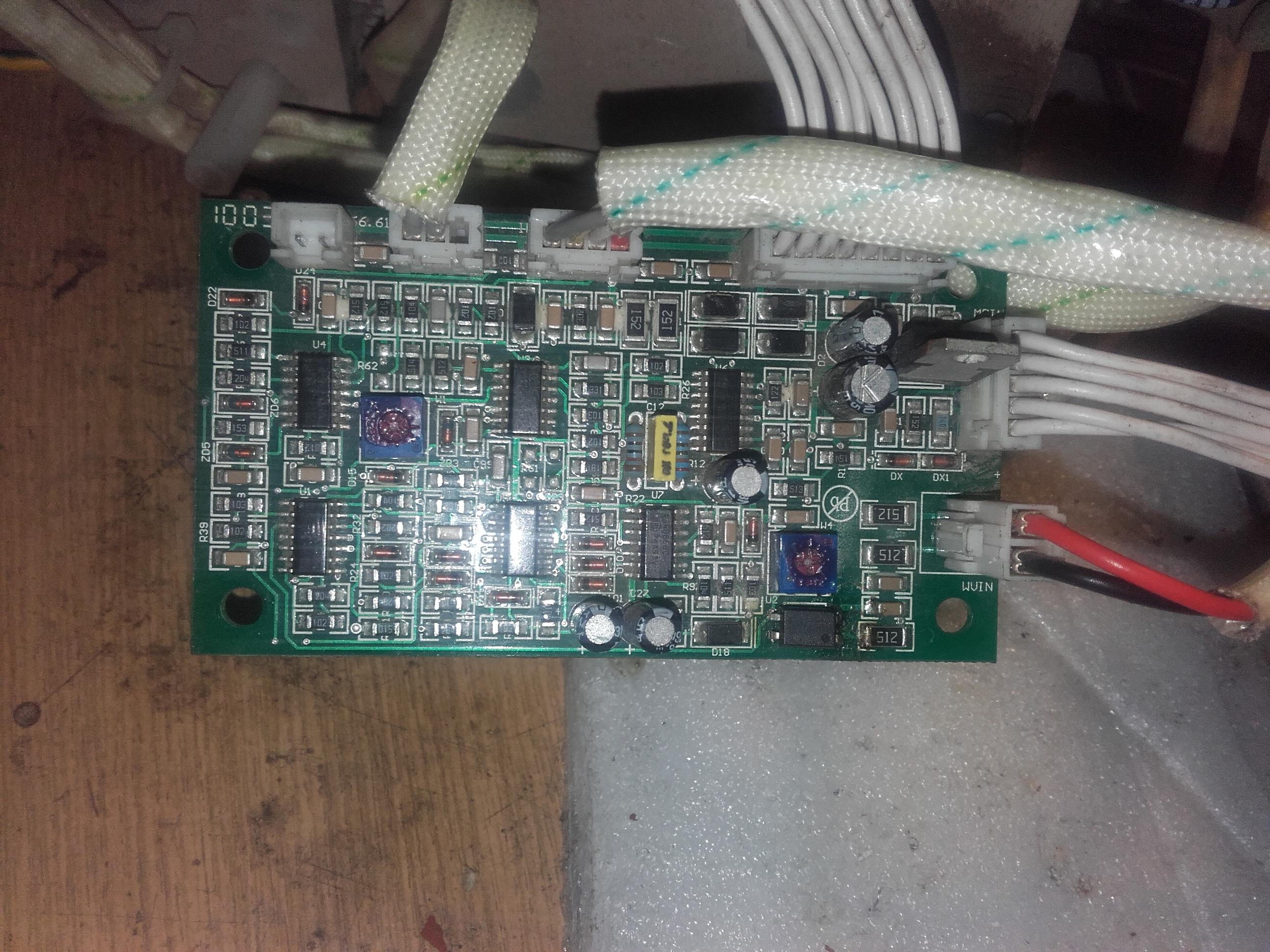

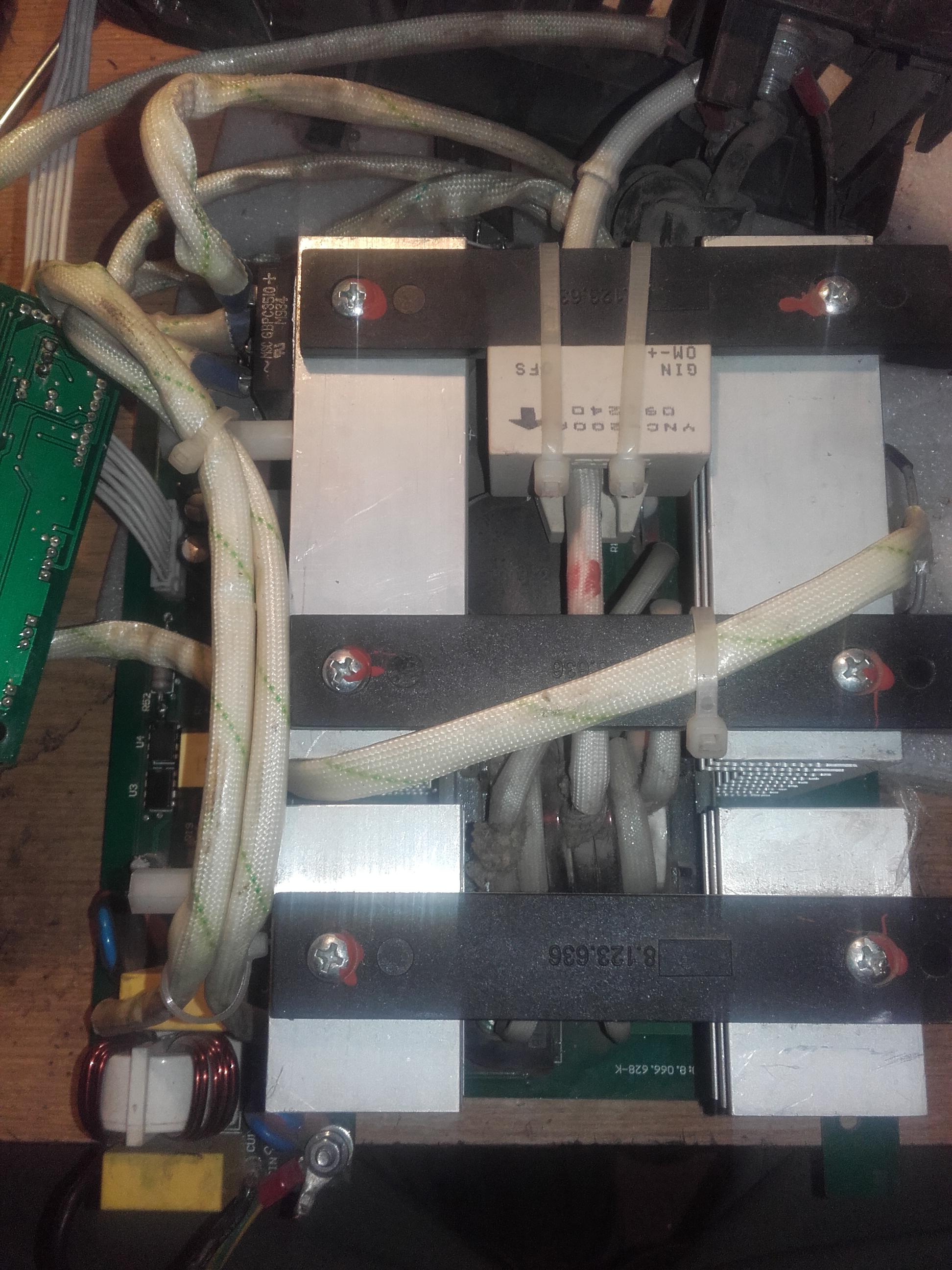

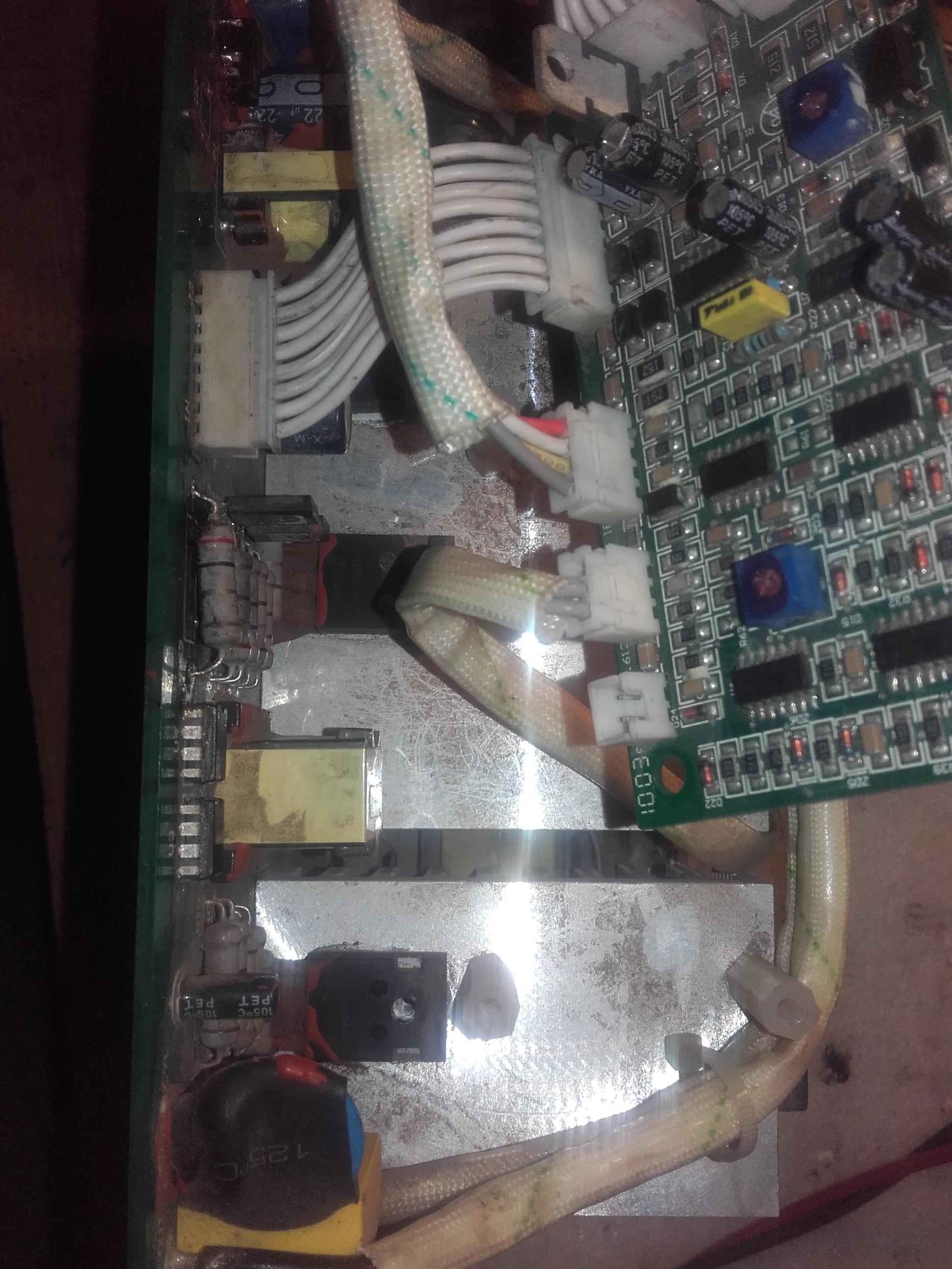

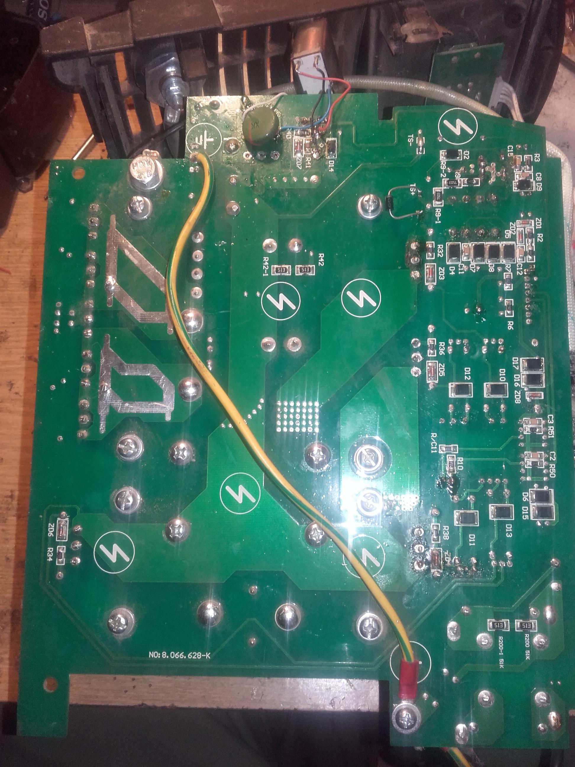

Witam poszukuję schematu do spawarki Hitachi w130 spawarka całkowicie martwa bez wizualnych oznak uszkodzenia.
Dodam kilka zdjęć może środek jest od innej podobnej spawareczki dodam że przede mną majstrował jakiś magik. Układ top245 podmieniony jedynie co znalazłem to przebitą diodę widoczną na foto podmieniłem na 1n4007 na starej brak oznaczeń ale bez reakcji słychać jak przetwornica działa brak zasilania na sg3525 mostek sprawny tranzystory igbt sprawne.
Na dodatkowej małej płytce znajdują się lm324, tl074c,sg3525, paa939
