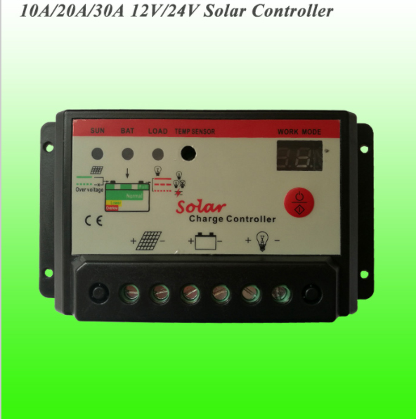

    Zacznę od tego, że wybieram się w dłuższa podróż rowerem z dala od źródła zasilania, a potrzebuję ładować kilka urządzeń takich jak smartphone, GPS, Aparat fotograficzny, lampki, etc. Dotychczas korzystałem z solara 5W i dynama 3W, niestety wydajność tych urządzeń jest zbyt niska dla moich potrzeb.
    Skonstruowałem więc przyczepkę do roweru z dwoma niezależnymi źródłami zasilania.

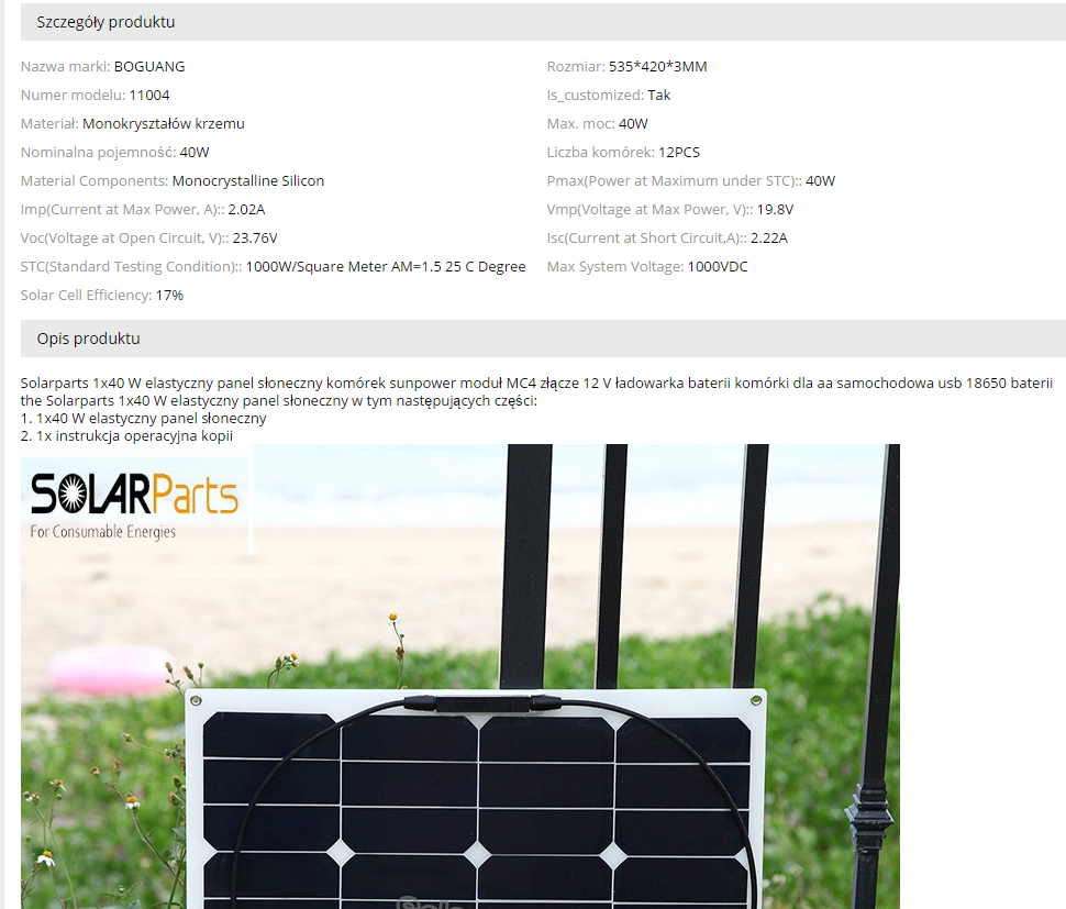

    1. Solar o mocy 40W i sterownik do niego
    [Zlecę] Prosty układ zasilania z 12V[Zlecę] Prosty układ zasilania z 12V

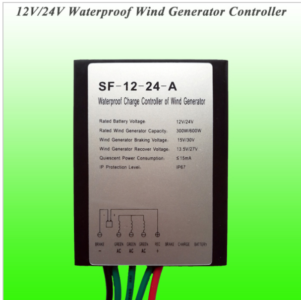

    2. Prądnica, o mocy około 50W i sterownik do niej:

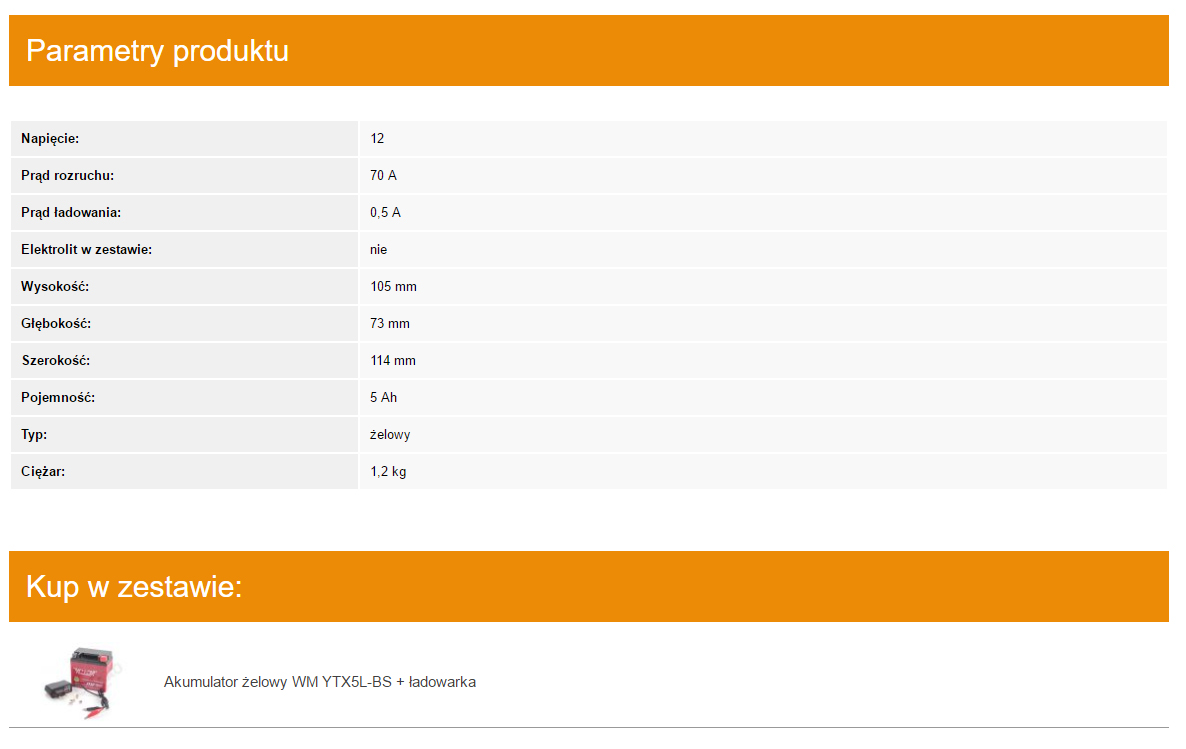

    Do całości będą dwa akumulatory, żeby oba źródła mogły ładować jednocześnie.

    Mamy dwa źródła zasilania, tj. solar i prądnica. Celem jest wyciągnąć z tego najwięcej prądu jak się da :)
    Nie będzie 50W to trudno, będzie mniej...

    Jedyny sensowny pomysł to większy panel zamiast prądnicy. Da znacznie więcej energii i nie będzie wymagał tyle wysiłku (wożenie panelu pochłonie mniej mocy niż napęd prądnicy).

    Też mam pewne doświadczenie i wiem, że solar ma też swoje wady. W naszym klimacie, możesz liczyć co najwyżej na 4h słońca na dobę, które będzie w stanie ładować baterie, Nie mówiąc już o rejonach bardziej na północ Europy.
    Co więcej solar będzie zawsze w poziomie na przyczepie, będzie łapał cienie i słońce będzie na niego padać pod różnym nie zawsze korzystnym kątem. Nie mówiąc już o zachmurzeniu.
    Reasumując wiem z doświadczenia, że solar jest bardziej wydajny niż prądnica, to jednak nie jest niezawodny i nie działa zawsze. W przeciwieństwie do prądnicy.

    atom1477 napisał:
    Tak. Wynika to z charakterystyki regulatora do tej prądnicy. Musiał być dać inny regulator. Na o wiele mniejszą moc. Rzędu 10W.
    Jesteś w stanie coś zaproponować?
    A to co napisałem nie jest propozycją?
    Liczyłem na bardziej konkretne wskazanie. Ten, który kupiłem jest jedynym trójfazowym jaki udało mi się znaleźć. Dlatego go kupiłem :)
    A to się tak nie liczy. Liczy się ile energii słonecznej dociera do powierzchni panelu. A w lecie nawet przy zachmurzonym niebie jest to 3-4 kWh na dobę/m2. To dużo. Z takiej ilości 1 m2 panel PV jest w stanie wyprodukować do 400 Wh energii elektrycznej. To sporo.
    Zimą raczej nie jeździsz na bike'owe wycieczki, a latem wydajność panelów PV w Polsce jest bardzo dobra.
    Nie wiem czy znajdziesz tak mały regulator do prądnicy trójfazowej. Ponieważ to prądnica z magnesami stałymi to bym pomyślał o tym, żeby zrobić mostek trójfazowy prostowniczy i do tego przetwornica dc-dc na odpowiednie napięcie. Może nie najbardziej optymalne, ale stosunkowo najprostsze w implementacji i zakupie. No i powinno dać przyzwoite wyniki.

    abart64
    Poziom 33  
    Czy ta prądnica jest regulowana przez zwieranie napięcia do masy? Chyba tak ,bo ma magnesy trwałe . To chyba będzie takie zjawisko że bez obciążenia, przy szybkiej jeździe będzie stawiała opór bo regulator będzie ograniczał napięcie na wyjściu zwierając do masy.
    Cenna energia mięśni będzie tracona na grzanie regulatora. Dobrze myślę?
    Podejrzewam, że przy poborze prądu z niej regulator działa raczej na zasadzie przetwornicy impulsowej - dzięki temu można zachować wysoką sprawność. Zwieranie do masy byłoby tu mało ekonomiczne.
    Może tak być. Chodzi tu głównie o ochronę uzwojenia prądnicy i elektroniki przed zbyt wysokim napięciem jakie jest generowane przy nieobciążonej prądnicy. Dlatego np. w fabrycznych dynamach na piastę stosuje się warystor, który przy nieobciążonej prądnicy właśnie zwiera do masy napięcie i dlatego zapobiega jego nadmiernemu wzrostowi - ale wiąże się to niestety ze wzrostem oporów toczenia w trakcie jazdy. W sumie takie niepotrzebne hamowanie...
