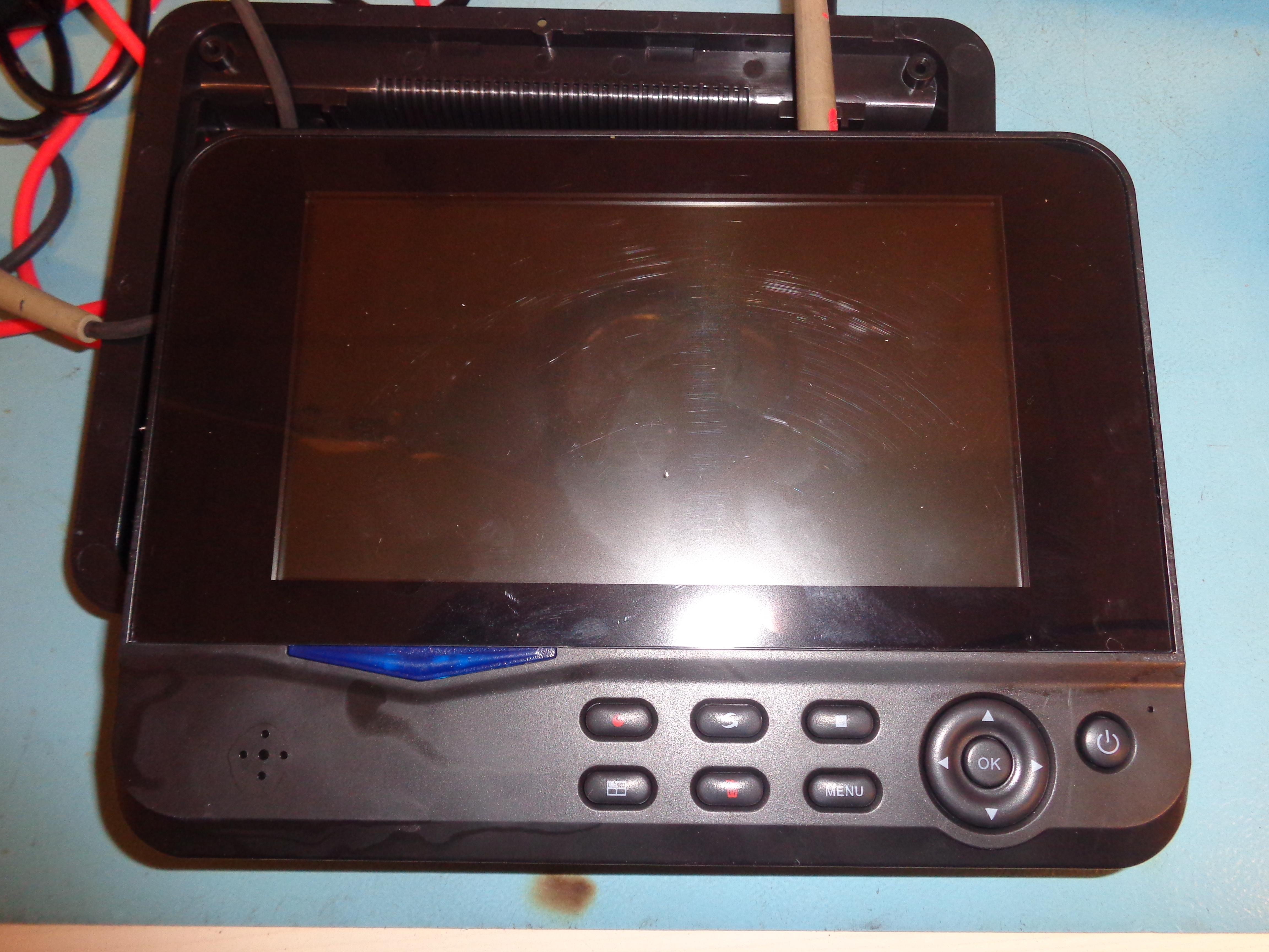

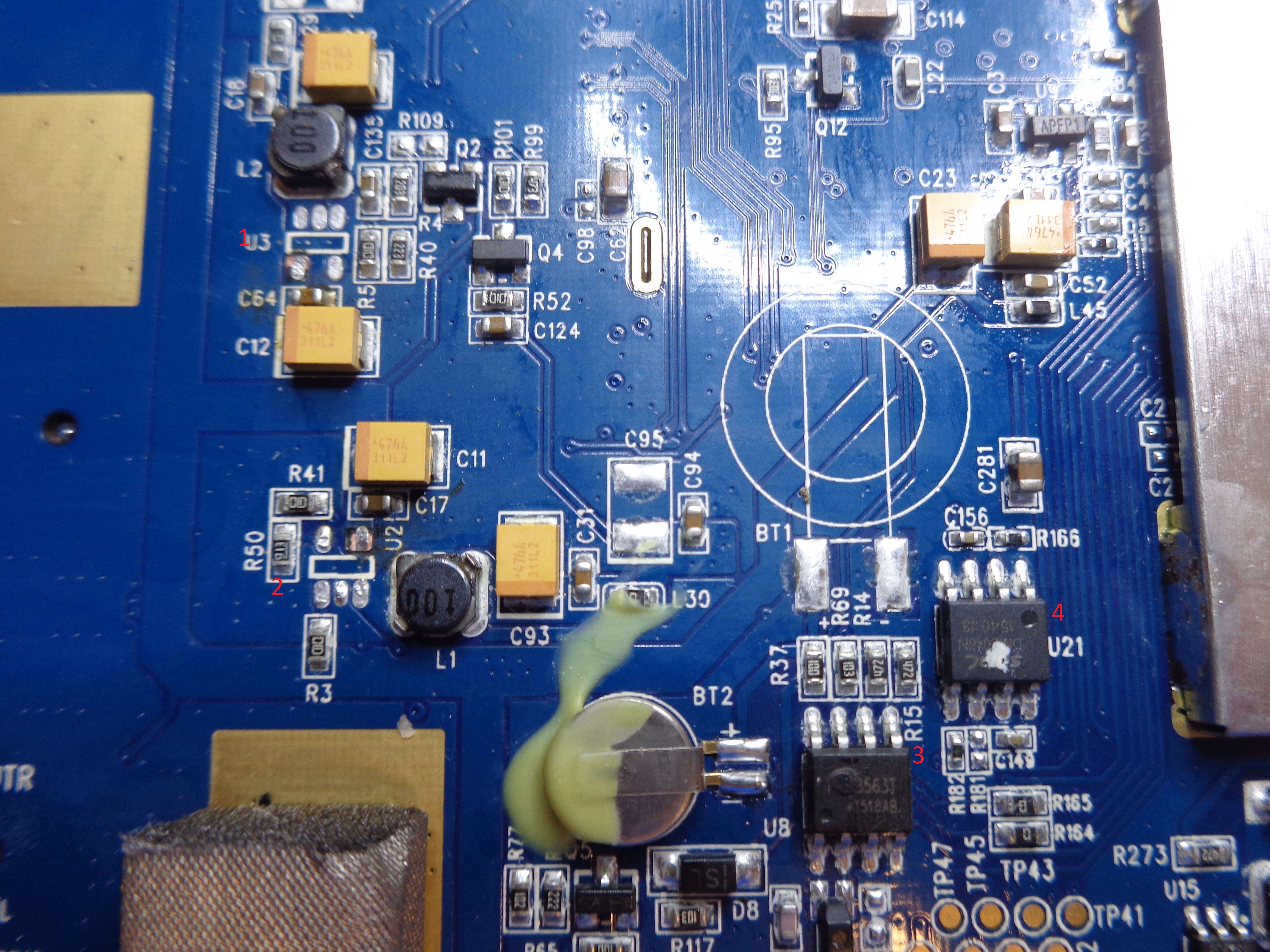

    Witam. Trafił do mnie uszkodzony zestaw do samodzielnego montażu - kamera bezprzewodowa + odbiornik z rejestratorem i wyświetlaczem LCD, dostęp zdalny przez telefony komórkowe. Uszkodzeniu uległ odbiornik z rejestratorem. Poszło na niego 24V zamiast 5V.
    Identyfikacja elementów w odbiorniku z rejestratorem SET1CHLAN po podaniu 24V
    Mam problem z identyfikacją 4 układów scalonych na płycie. Dwa pierwsze wyparowały całkiem, a w dwóch następnych zachowały się częściowe oznaczenia. Czy pomoże ktoś odgadnąć lub przynajmniej podpowiedzieć co to mogło być? z góry dzięki.

    piotr_go
    Konstruktor DIY elektronika
    4 to pewnie jakiś eeprom albo dataflash,
    3 to RTC (PCF8563)
    Skoro się spaliły to czarno to widzę :(

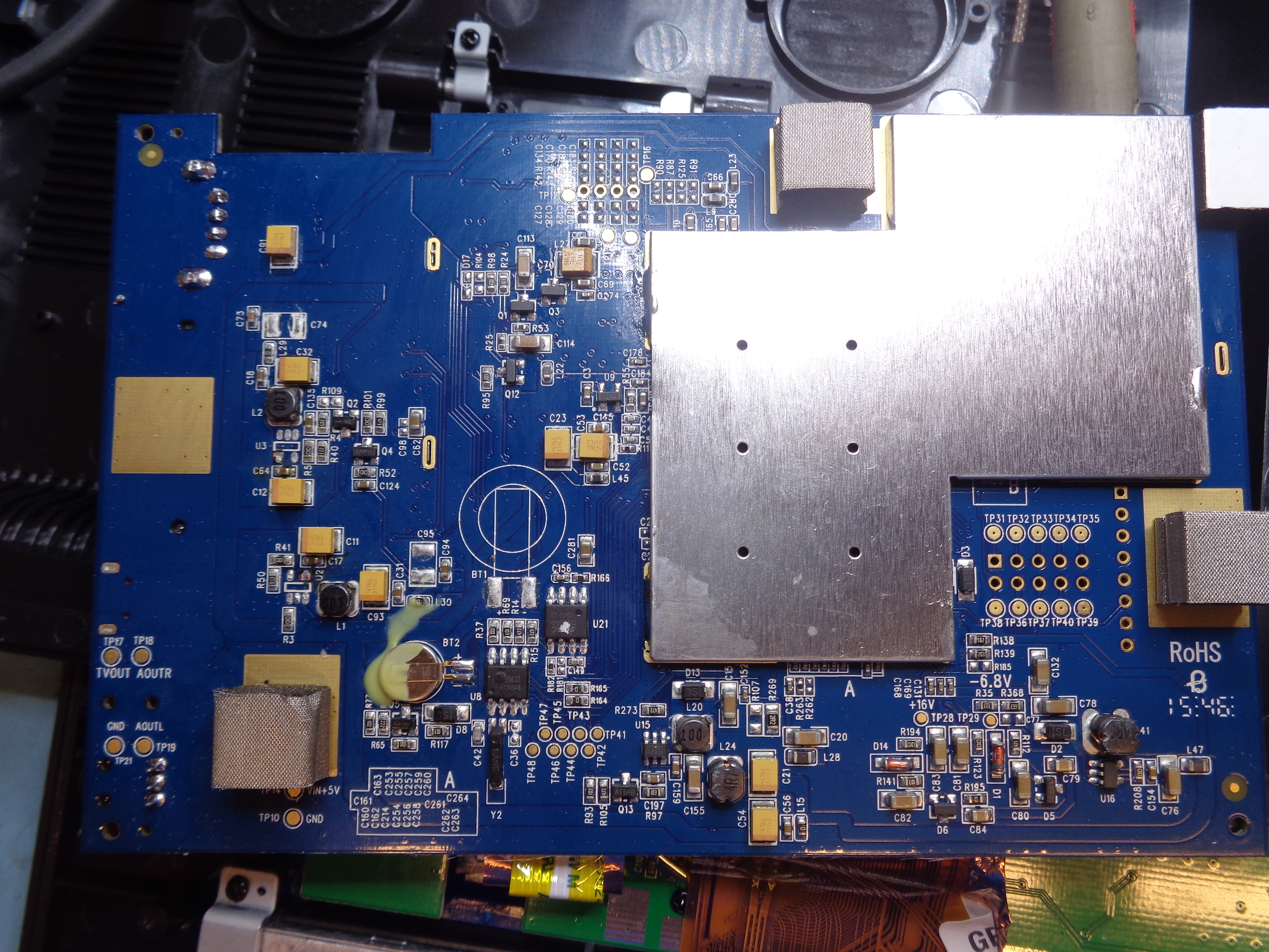

  • #3 16520746
    Charles Bronson
    Dzięki za wskazówki. Niestety po podniesieniu blachy ekranującej pojawiły się następne dziurawe scalaki, tym razem poważniejsze. Rezygnuję z naprawy. Nie polecam zakupu takiego monitorka. Nie posiada żadnych zabezpieczeń przed pojawieniem się zbyt wysokiego napięcia zasilania. Wprost z zabezpieczonej chyba elektrolitem szyny +5V zasilane są wszystkie bloki i w razie awarii lecą wszystkie. Pzdr.
