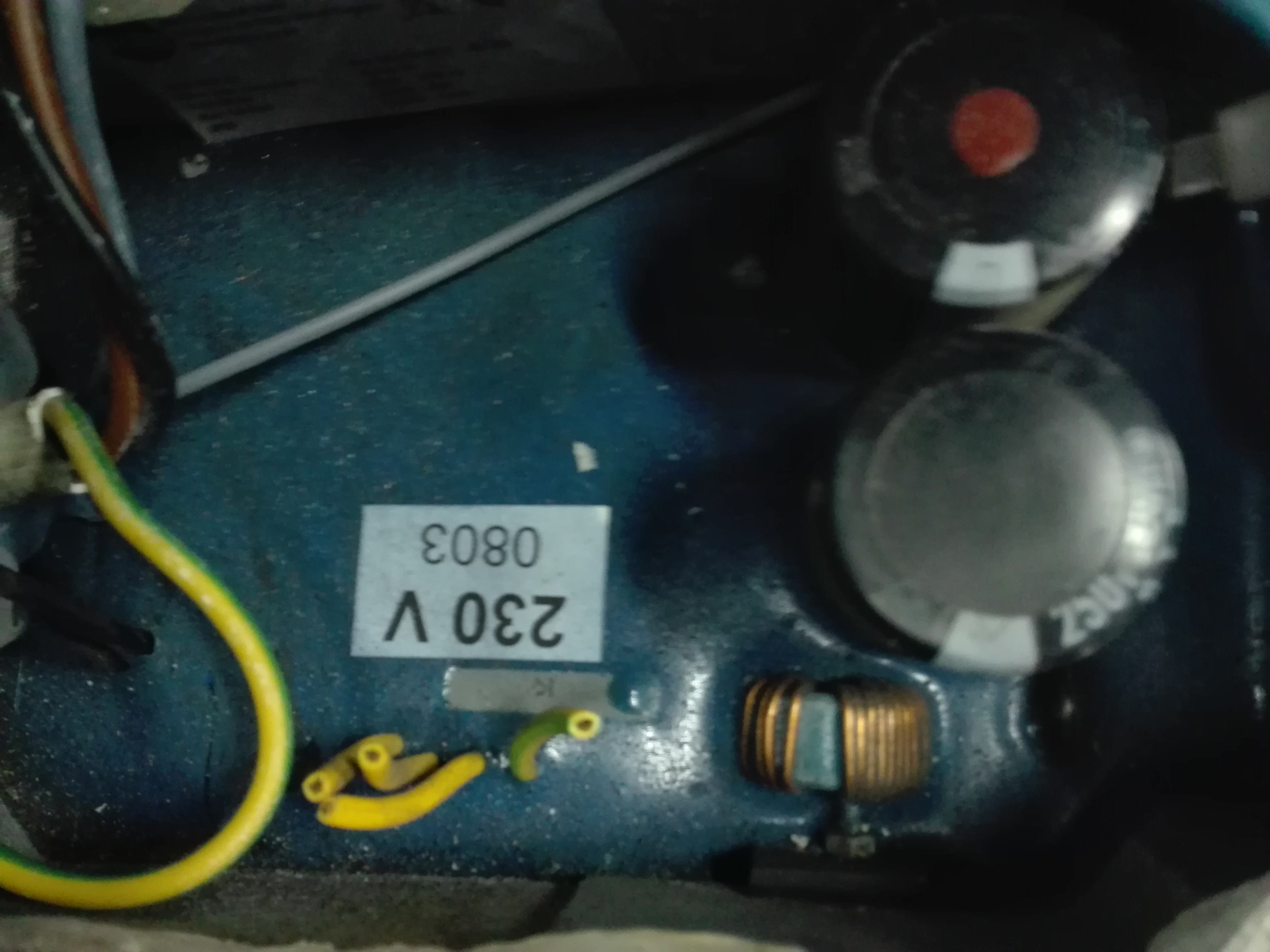

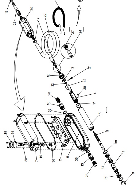

    Orientuje się ktoś gdzie można dostać przetwornice/falownik:
    Input 230V/50Hz -1 Ph
    Output 230V/200Hz -3Ph
    I=2.9A
    P=1.5kVA
    Padła elektronika buławy wibracyjnej do betonu. Zasiliłem ją ze zwykłego falownika i silnik pracuje. Niestety falowniki są za duże i szukam innego rozwiazania

    Czym rozpuścić zalewę silikonową (hermetyzującą) żeby nie uszkodzić elektroniki ????

    Nie tak dosłownie grzeb w tym , po prostu daj to komuś kto ogranie elektronikę mocy .

    To równie dobrze mogę wysłać do serwisu. Z elektroniki widać tylko dwa duże kondensatory. Reszta jest pod żelem hermetyzującym. Muszę to jakoś rozpuścić. Nie miałem jeszcze z tym do czynienia ale jakos się musi dać :)

    jedrysekjarek
