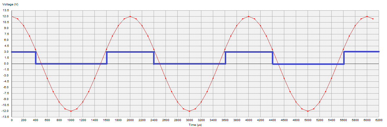

Wpadłem na pewną ideę, której nie chce mi się testować w działaniu, a co mnie bardzo ciekawi. Uprzedzam - nie zamierzam kraść prądu. Pytam z ciekawości.
Do rzeczy:
Tym, do których w szczególności kieruję ten temat nie muszę tłumaczyć zasady działania indukcyjnego miernika energii elektrycznej. Całość rozchodzi się o zmianę prądu w czasie. I tu dochodzimy do sedna - co jeżeli prąd będzie miał przebieg prostokątny, do tego płynął w jedną stronę (dioda w linii płynięcia prądu)?
Działanie teoretyczne układu przedstawiłem poniżej:
Czerwone to przebieg napięcia, a niebieskie to prąd. Na wartości nie patrzcie - nie są na razie istotne.
I tak - moim zdaniem licznik nie zarejestruje poprawnie tak szybkiego skoku prądu, o ile wogóle to zrobi. Następnie nie zarejestruje prądu stałego płynącego przez większą część czasu gdy napięcie jest dodatnie, następnie równie niepoprawnie zarejestruje szybki spadek prądu do 0.
Takie urządzenie ładuje kondensator, z którego możemy pobrać energię pamiętając o wydajności źródła.
Sprawdzamy miernikiem czy licznik poprawnie rejestruje ilość energii. Wątpię że tak będzie.
Czy mam rację? Jeżeli nie, to czemu?
Jak chcesz uzyskać taki przebieg? Przebieg prądu sieciowego wyprostowanego przez diodę i jeszcze ładujący kondensator inaczej wygląda. Znacznie ciekawiej wyglądają przebiegi prądu świetlówki kompaktowej, tam właśnie ładuje się kondensator przez diodę, tyle że dwupołówkowo.
Co to znaczy ze licznik nie zdąży zarejestrować szybkiego skoku prądu, dokładnie taki sam prąd przepływa przez cewkę prądową licznika jak i odbiornik, cewka prądowa wytworzy pole magnetyczne proporcjonalne do prądu bez opóźnienia. Może masz na myśli bezwładność tarczy licznika, myślę że przy 50 "pikach" prądu to też nie będzie miało większego wpływu na zliczanie energii.
Czy ja napisałem, że w układzie jest TYLKO dioda i kondensator? Nie. Nakreśliłem działanie układu i dla wizualizacji nakreśliłem przebieg prądu w funkcji napięcia. A uzyskam taki bez najmniejszych problemów używając elektroniki.

Tu masz rację, iż taki licznik energii elektrycznej o ustroju indukcyjnym będzie wskazywał mniejszy pobór energii od rzeczywiście pobranej, i wcale nie potrzeba tu owej "skokowej" zmiany wartości prądu, błąd będzie również wtedy, kiedy przebieg prądu będzie sinusoidalny, ale jednokieunkowy.
Wszak podobny skokowy - choć nie prostokątny, a w postaci pulsu - przebieg prądu jest wtedy, kiedy za prostownikiem jednopołówkowym jest włączony filtr pojemnościowy.
Stąd pojawił się na początku lat '90 ub.w. wymóg stosowania układów PFC - Power Factor Correction - (biernych, aktywnych), od pewnej wartości mocy obciążenia, dla odbiorników o nieliniowym charakterze obciążenia, np. takich jak wszelkiego typu zasilacze z przetwornicami DC/DC, a powszechnie stosowane do zasilania urządzeń elektronicznych.
Ale to już jest inna strona tego zagadnienia, ponieważ Energetyka jak tylko byłoby ją na to stać, to zainstalowała by (a co i sukcesywnie czyni) wszystkim odbiorcom domowym elektroniczne liczniki energii elektrycznej, a mierzące pobór energii czynnej na podstawie definicji, więc na nic takie, jak wymienione tu przez Ciebie "podchody".
A i są zakusy ZE - poszukaj tu o tym w innych tematach - by odbiorca inwidualny płacił również za pobór mocy pozornej, w odniesieniu do poboru mocy czynnej... Tylko jak będzie to obciążenie o poborze prądu niesinusoidalnym (zakładając a priori, że przebieg napięcia jest sinusoidalny) - zagadnienie mi dobrze znane od lat oraz niejednokrotnie dyskutowane na różnego rodzaju "naukowych dysputach" o tym - to co "nowa teoria" o tym, to nowe "rewelacje", ale obiektywnej prawdy o tym Teoria Obwodów Elektrycznych dotąd NIE potrafi dostarczyć. Wobec powyższego pytam: jak to obiektywnie mierzyć?
@Carolus_Independent Czyli już sama dioda wprowadza olbrzymi błąd pomiarowy, co jest potwierdzone historycznie. Niestety wcześniej wpływu diody na odczyt licznika nie znalazłem niczego konkretnego.
Pozostaje kwestia kolejnego zniekształcenia prądu, tj skokowa jego zmiana.

Prezentuję przykładowy obwód pracujący wg opisu:
Brak wartości niektórych rezystorów ze względu na brak założeń co do wartości prądu i napięcia minimalnego.
Dioda prostuje zasilanie jednopołówkowo. R33, D2 i C1 stanowią zasilanie 15V dla napięć referencyjnych i układu TL072. R2-R5 regulują przy jakim napięciu sieci ma zacząć płynąć prąd. Przecież dla Robc=20 omów, oraz i=12V nie popłynie 5A (dla przykładu). Należy więc tę wartość obciąć. Następnie dalsza część układu ogranicza prąd wyjściowy do zadanej wartości.
Schemat narysowany tylko do celów poglądowych.
Kwestia zwiększenia ilości tranzystorów, albo ich rodzaju. Cewka spowoduje przesunięcie fazowe, zakłamanie wyniku. Małe ale jednak. Dodam jeszcze kondensator między N a wyjście układu. Ograniczenie prądu, a zatem i napięcie progowe będzie trzeba dobierać do konkretnego odbiornika, ale to nie problem.

Po prostu w takim rozwiązaniu może się okazać, że więcej mocy tracisz w tych tranzystorach niż w odbiorniku.
Tak będzie na 100% przy niektórych odbiornikach. Mógłbym zrobić to ograniczenie na układach LC, ale raz, że prąd nie byłby idealnie stały (a w założeniu jest) a dwa, że mocno ogranicza mi to wachlarz odbiorników.
Zastosowanie regulatora liniowego to oczywiste straty cieplne w nim, "jedzące" zysk z wady urządzenia pomiarowego.
Według mnie prąd do obciążenia trzeba dostarczyć kluczem PWM (n≧90%), a pomiar prądu wykonywać nie na obciążeniu, lecz w punkcie włączenia się do sieci.
Na obciążeniu pomiar tylko jako zabezpieczenie, przed przekroczeniem maksymalnego prądu (tranzystory klucza).
