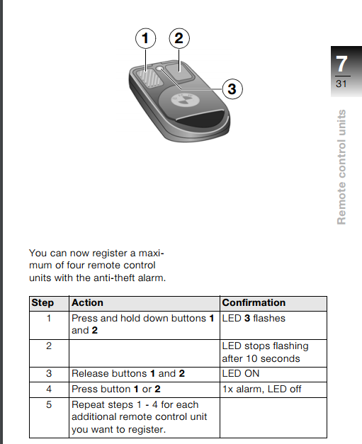

Mam problem jak zsynchronizować pilota GEMEL do alarmu DWA w motocyklu BMW. Alarm 7 684 642 BMW, to chyba DWA 5.
Robię według instrukcji i nic.
- naciskam dwa przyciski i trzymam około 10 sekund , dioda miga i po 10s dioda zapala się na stałe
- puszcza przyciski
- naciskam jeszcze raz dwa przyciski dioda gaśnie
Robię to wg instrukcji i nic.
Mam kod serwisowy wprowadzam go poprawnie bo motocykl odpala.
Motor miał rozładowany aku i stał tak przez zimę, po zamontowaniu aku odpalił i po tygodniu eksploatacji padł alarm, nie działają oba piloty i alarm nie wyje.
Syrenka w alarmie nie działa, jak wprowadzam kod serwisowy to zapalają się tylko kierunki a syrenka milczy. Czy w niej jest jakiś aku, ona jest nie rozbieralna bo zalana żywicą.
