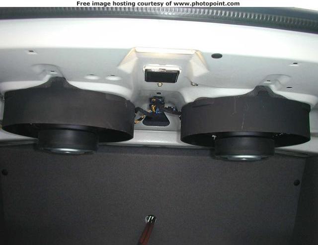

    Witam, mam pomysł aby w tylną półkę wrzucić jakieś nieco mocniejsze głośniki wraz z wzmacniaczem, aby poprawić niskie tony, bo bardzo ich brakuje w oryginalnym nagłośnieniu (zwykłe, bez DSP, harman kardona itp.) Nie chcę pruć połowy auta, wstawiać skrzyń do bagażnika żeby odpadała rejestracja tylko wstawić tam głośniki (ten sam rozmiar, albo trochę większe) i dobry wzmacniacz, żeby ładnie to grało. Radio również zostaje oryginalne. W grę nie wchodzi też cięcie blachy, tylko ewentualne otwory na śruby. Nieco większy głośnik może pracować bez problemu na tych otworach. Z racji, że jestem laikiem w temacie car-audio to proszę o polecenie mi jakichś wzmacniaczy/głośników, będę wdzięczny :)

    Proszę o wybaczenie, wydawało mi sie ze wpisałem jakie to auto w temacie. Jest to BMW E39 525i 2000 r. Wyobrażałem sobie to tak żeby właśnie zastosować dystanse i skorzystać z fabrycznych otworów montażowych, ale żeby nie ciąć blachy. Co do średnicy to jest to 5-1/4". Tylna półka jest dostosowana jakby do M Audio i są tam wytłoczenia jedno większe i drugie mniejsze, duże jest fabrycznie wycinane w przypadku instalacji M audio, ale to zdaje sie tylko w serii M. W innych przypadkach otwór zostaje mniejszy. Już od biedy mogę rozważyć wycięcie tych otworów. Ale zastanawiam się jakie głośniki tam zastosować żeby dobrze przenosiły całe pasmo ale też dawały odczuwalnego kopa w całej przestrzeni w kwestii basu? Da się to tak rozwiązać? Dzięki za zainteresowanie. Na pierwszym zdjęciu są te wytłoczenia, na drugim fabryczne M audio, tak bym to sobie wyobrażał. Na trzecim jakieś DIY

    Kwestia tylko dobrania głośników i wzmacniacza, bo sygnał sobie puszczę z fabrycznego radia. Największe głośniki które można bez problemu zamontować na tą półkę to 10 cali. Kwestia zrobienia dystansów.

    Słyszałeś taką opinię czy słyszałeś suba w sedanie. W każdym samochodzie, bez względu na budowę lepszą opcją jest sub w bagażniku niż głośniki w półce. Sub zagra zdecydowanie niżej i lepiej. WędkarzStoLica pisze że fotele będą blokowały dźwięk? Masz tam blachę czy tylko kanapę składaną? Jak to drugie to nic nie będzie blokować. Dodatkowo jak wymontujesz głośniki tylne to będą w półce dwa otwory przez które dźwięk dostanie się do kabiny..

    No dobra, skoro tak stawiasz sprawę to zdam się na Ciebie. Niech będzie wtedy sub, trafi do bagażnika. Obudowę mogę zrobić sam z MDF, to nie problem. Zostaje wtedy tylko kwestia doboru elementów. Poprosiłbym Was koledzy o jakieś propozycje, wszystko ma wynieść DO 800-1000 zł, czyli niekoniecznie równy tysiąc, może być nawet mniej. Przez długi czas będzie grał razem z seryjnym nagłośnieniem, więc nie musi chyba być nie wiadomo jak drogie to wszystko (tak myślę :D ) W każdym razie tą cenę mam na myśli z zostawieniem jeszcze zakładu na bezpieczniki kable itp. Poza tym, myślicie, że mądre będzie wsadzenie alternatora o większej wydajności? Nie chcę akumulatora wymieniać co rok i ładować co miesiąc :D
