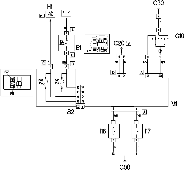

    Kontrolka otwartych drzwi w Punto 2 FL nie działa mimo sprawnych włączników. Co sprawdzić? Kontrolka otwartych drzwi w Punto 2 FL nie działa mimo sprawnych włączników. Co sprawdzić?
    Na schemacie też nie ma niespodzianek. N50 - drzwi lewe przednie i ów włącznik - jest bezpośrednio podłączony do M1 - komputera - a ten do E50 - licznika.

    Widać tam kawałek schematu. Tu jest cały.
    Niestety się pomyliłem i wcześniejszy opis dotyczył przycisków od sterownia szybą :( Skreślę to o ile się da.
    To schemat lampki w kabinie. Były też podwójne ale to bez znaczenia.
    Wracając do kontrolki. Pierwszy schemat i symbol I11. Są tu dwa włączniki. Jeden do kontrolki - pin A36 na M1 - oraz drugi do E2520 - oświetlenie bagażnika.
    Może jutro spróbuję ten pin zewrzeć do masy. Jak zaświeci się kontrolka to pozostanie wlutowanie 2 diod od styków z drzwi i po sprawie.

    Po zwarciu pinu 36 z wtyczki A do masy świeci kontrolka.
    Aby świeciła po otwarciu drzwi z przodu użyłem dwóch diod 1N4148 i wyszło to tak.
    Pin 1 i 11 łączą dwie diody z pinem 36.
