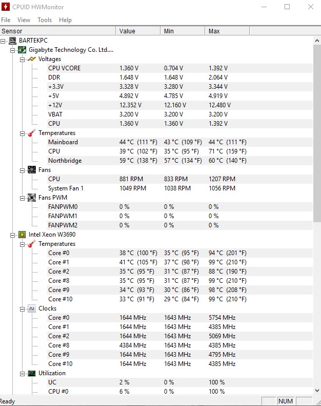

    Wyniki z HWMonitor - po IBT w stanie spoczynku (normalnie ma do 40-50 stopni - te 99 uzyskał tylko w IBT)
    Podkręcanie Xeon W3690 na GA-X58A-UD3R REV. 1.0 - BSOD po ITB, jak ustabilizować?
    i tu zaczyna się problem bo sprzęt śmigał stabilnie do restartu po ITB

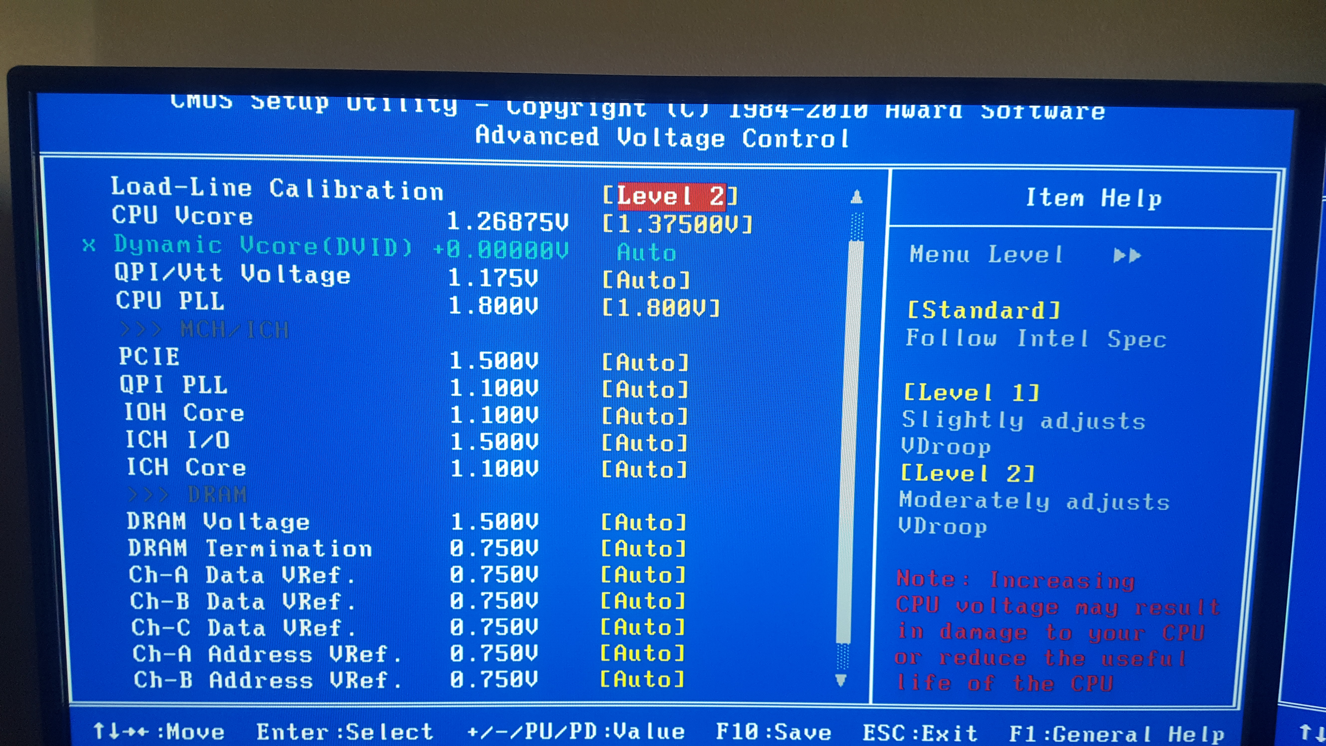

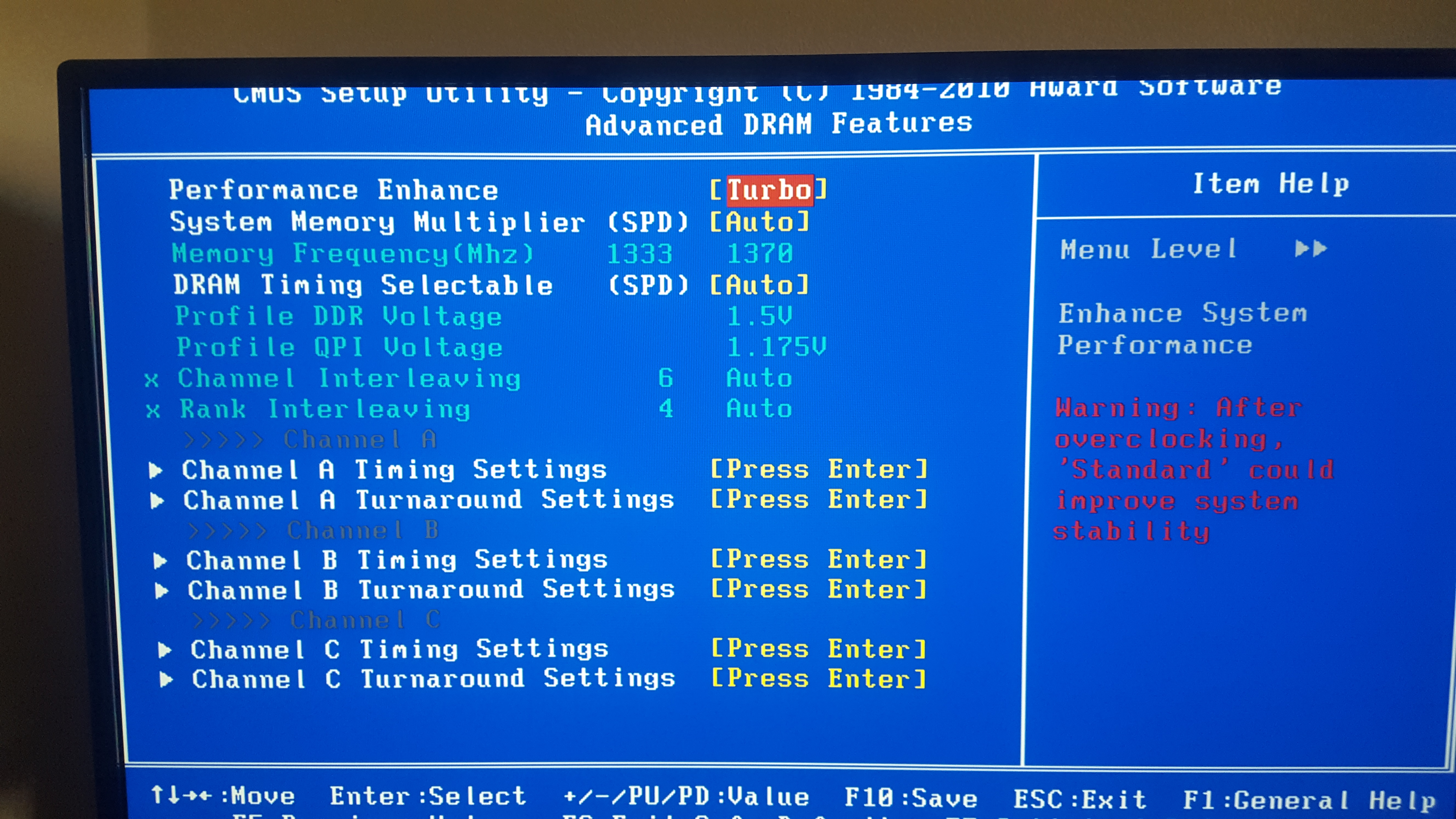

    zdjęcia z BIOSu :
    Przywróciłem standardowe ustawienia BIOSu lecz BSOD pojawiają się w dalszym ciągu - jak już za którymś podejściem system wystartuje to działa stabilnie...

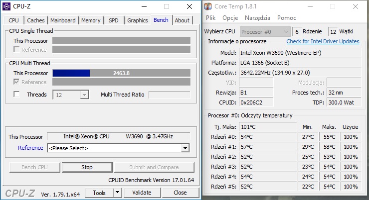

    Temepratury i7 930 jak i Xeon W3690 zgodnie z dokumentacja to TCASE "maksymalna" 67.9°C
    Tak przy okazji monitoruj sobie temperatury, obiażenia "%" głównych podzespołów PC tjk. Procesora (poszczególnych rdzeni ) oraz karty graficznej za pomocą programu MSI Afterburner w czasie rzeczywistym np. podczas grania, gdy są podzespoły obciążane. Program MSI Afterburner oferuje bardzo duży opcji wyboru ustawień. Jeżeli chodzi o ustawienie jest możliwość wyboru wyświetleń poszczególnych wartości oraz wielkości czcionki i miejsca wyświetlania opcji na karanie monitora. Poniżej poradnik jak ustawić Program ----POLECAM!.

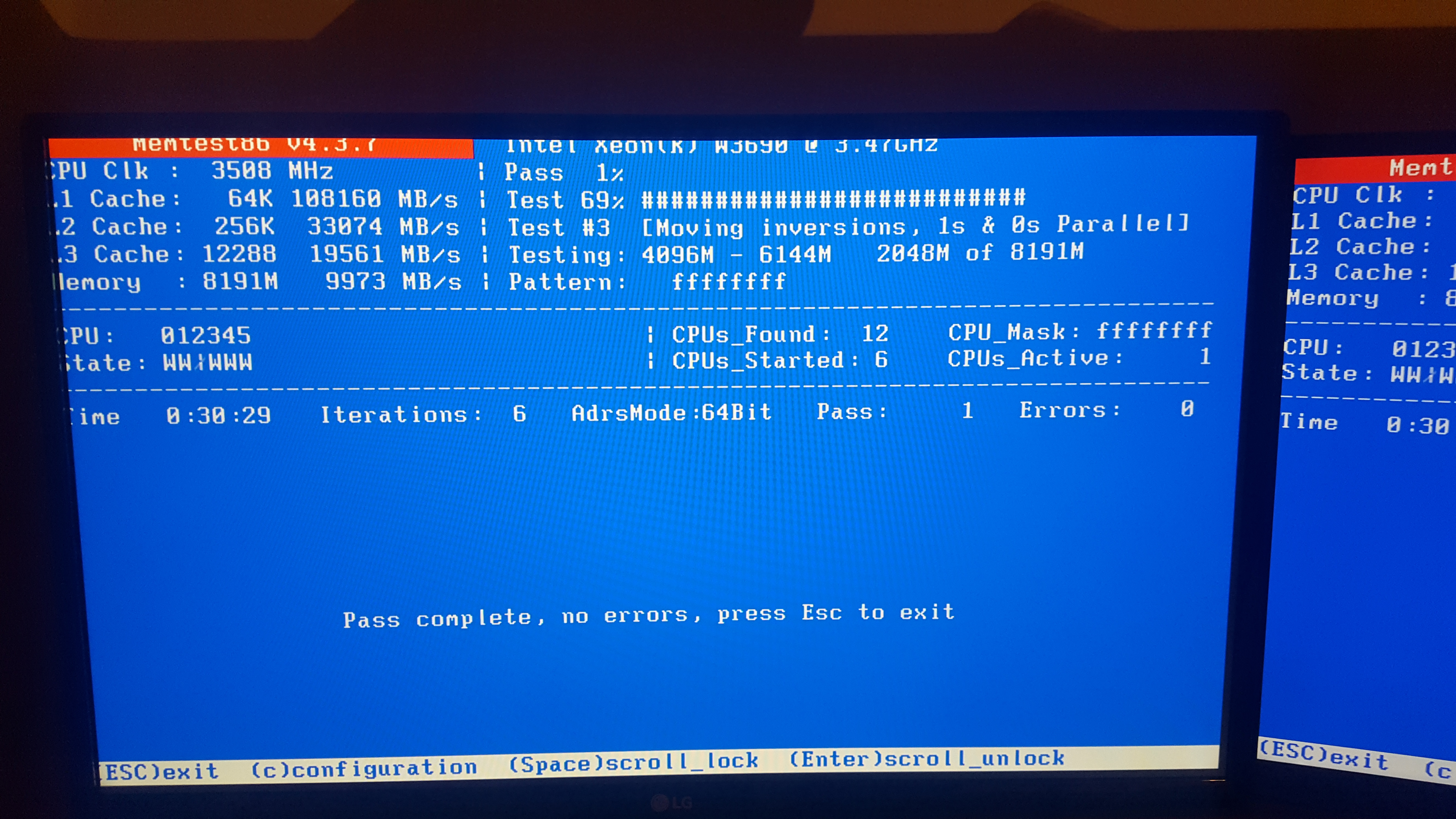

    Pobawiłem się trochę z kostkami RAMu :
    4GB KINGSTON HYPERX DDR3 KHX1600C10D3 - nie odpala ani na dual channel ani na pojedynczej kości - przy slotach na ram dodatkowo zapala się ostatni czerwony LED
    2GB KINGSTON DDR3 KVR1333D3N9H - odpala na pojedynczej/dual/triple opcja z 3 i 4 kostkami - BSOD - dalej występuje-pierwszy start przy 4 kostkach
    .... co jest dziwne bo przy i7 930 wszystkie kości chodziły ... :/ ....

    Sprawdź RAM (test) np. programem wbudowanym w Windows (tryb awaryjny), czy przejdzie. Najlepiej każda kość oddzielnie, aby wyeliminować wadliwą kość. Inny program do testu RAM np. Memtest
  • #7 16523316
    vrider
    Memtest :
    CPU-Z +Core Temp - około 15 min testu :

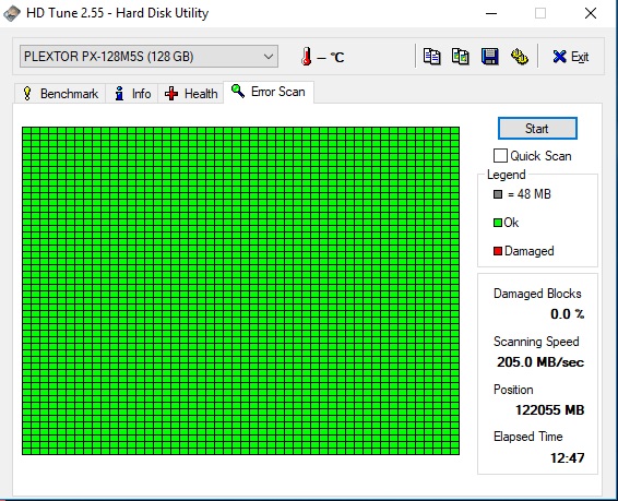

    HD tune :

    Wyniki z OCCTPT są bez błędów - w załączniku:

    Mnie to wygląda na zbyt niskie napięcie qpi, proponowałbym trochę dodać. Sugeruję też nie zostawiać napięc na auto, nie jest to rozsądne na tej płycie.
    Kolejna sprawa ram a w zasadzie jego timingi. Sugeruję ręcznie ustawić timingi, przynajmniej te ważniejsze. Moja płyta (mam inną, ale wiem że problem dotyczy całej platformy) nie daje sobie z tym rady, a jak już ma czytac z xmp to dzieją się kwiatki.
