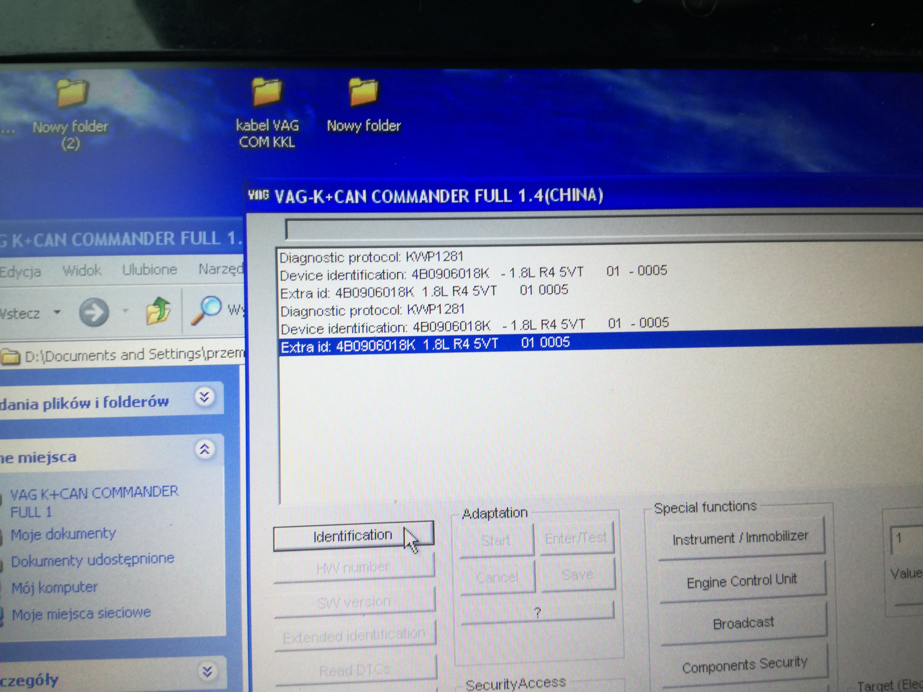

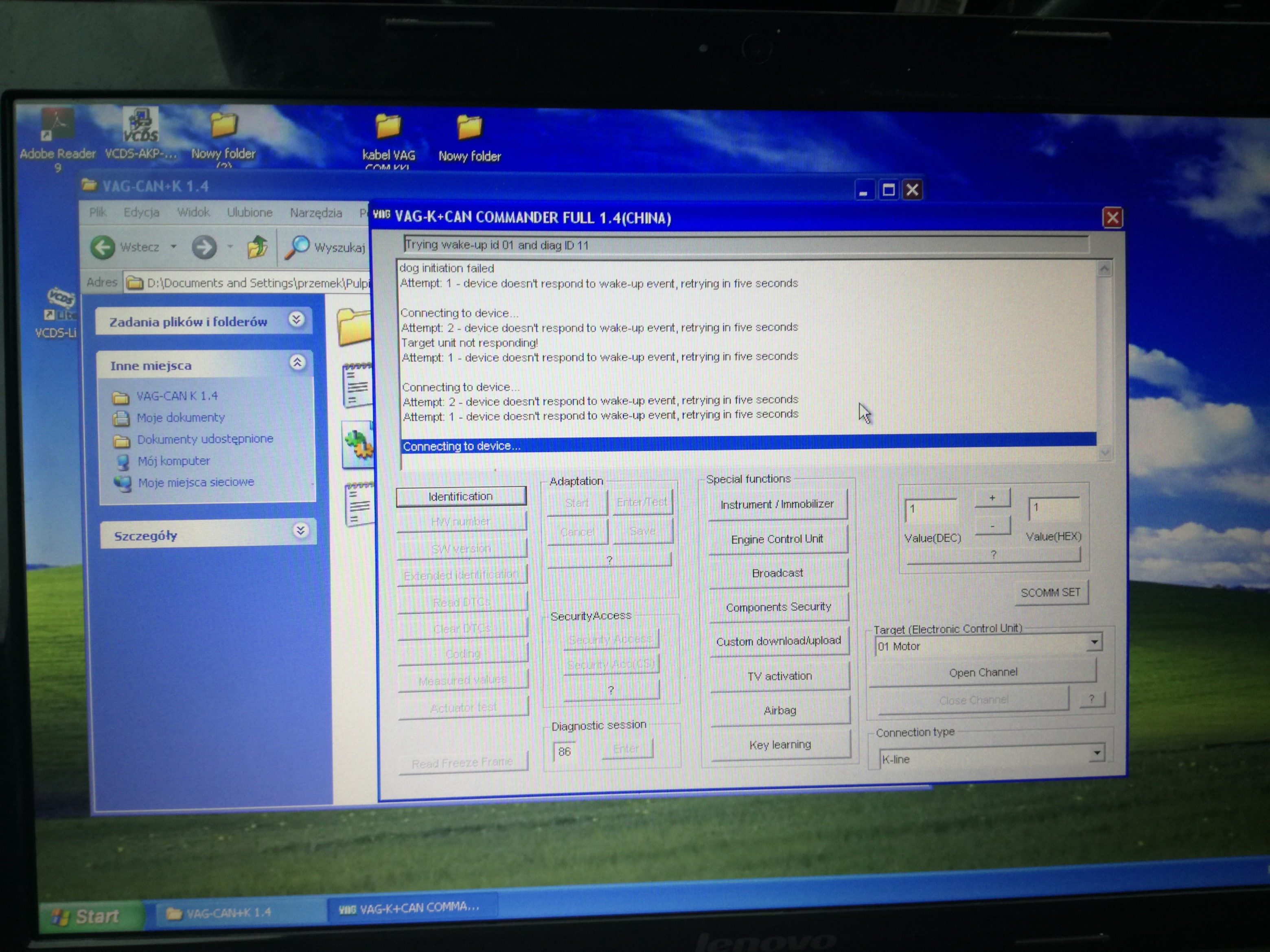

    Witam!
    PotrZebuje wyłączyć mimo i zczytac wsad z licznika. Auto a4 b5 1999 polift. Kupiony kabelek vag k+can 1.4 China z sterownikami i programem wszystko zainstalowane, porty ustawione.
    Problem polega na tym że fejs łączy się po lini K z 01Motor ale bez zapłonu i w taki sposób ze niby się łączy ale jak chce coś odczytać np eeperom to wyskakuje że nie połączono, dodam że łączy się tylko z 01Motor ,a z 07kombi nie chce się połączyć A4 b5 problem K line - Brak połączenia vag komandor 1.4 China
    zaś na włączonym zapłonie nic się nie łączyć w ogóle z niczym ani z motor ani kombi A4 b5 problem K line - Brak połączenia vag komandor 1.4 China

  • #4 16524347
    przemek15310
    Kolego wiem jak wyłączyć immo. Instalowalem już parę razy ten program ale nie u siebie i wszystko smigalo.
    PotrZebuje zczytac wsad z licznnika i zrobić immo off. Wiem jak to zrobić więc się nie musicie martwić.
    Tak adaptacja vcds lub vagiem to kanał 17, niestety tymi programami nie da rady zczytac wsadu.
    Ktoś coś pomoże na taka dziwna komunikację??

  • #8 16525223
    przemek15310
    Dzisiaj pojadę do mechanika i zobaczymy czy on da radę się podpiąć.
    Oprócz kabla k+can Mam kabelek kkl i vcds lite i problem taki sam
    Mechanik się połączył normalnie z autem.. jakieś pomysły??
    Dodam że mam mase na pinach 4, 5 oraz 12 na 1 i 16
    Tylko na 7 k- line bez zapłonu jest 5v a po zapłonie 12v

  • #15 16558881
    przemek15310
    Już nawet nie chodzi mi o immo tylko to ze nie mogę się połącZyć z autem a fejsy sprawne bo na stole normalnie się łącze z licznikiem..
    Coś zakłóca komunikację tylko nie wiem C. Myślałem że lpg więc wyciągnąłem bezpiecznik ale nic to nie dało:/
