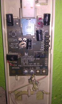

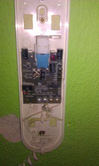

  • #4 16525281
    uzzo
    To może zakup innej słuchawki do domofonu by rozwiązał te kwestie?
    Oki rozbiorę słuchawkę i zrobię zdjęcie.
    PS ja nie mam bramy tylko mieszkanie w bloku z lat 80 - 90 na klatce jest domofon i w mieszkaniu słuchawka.
    aktualizacja zdjęcia
    Sygnalizacja świetlna do domofonu i dzwonka dla osób niedosłyszących - jak zrobić?
  • #5 16527635
    jarek_lnx
    Ale domofon cyfrowy :) więc będzie trochę trudniej.
    Czy na obudowie "słuchawki" jest jakiś typ?
    Znalazłem schemat unifonu hLM-8w-6, jesli to ten albo stosują podobne rozwiązania to może da sie coś skonstruować. Jak nie to VOX z mikrofonem w pobliżu słuchawki - to musi zadziałać.
