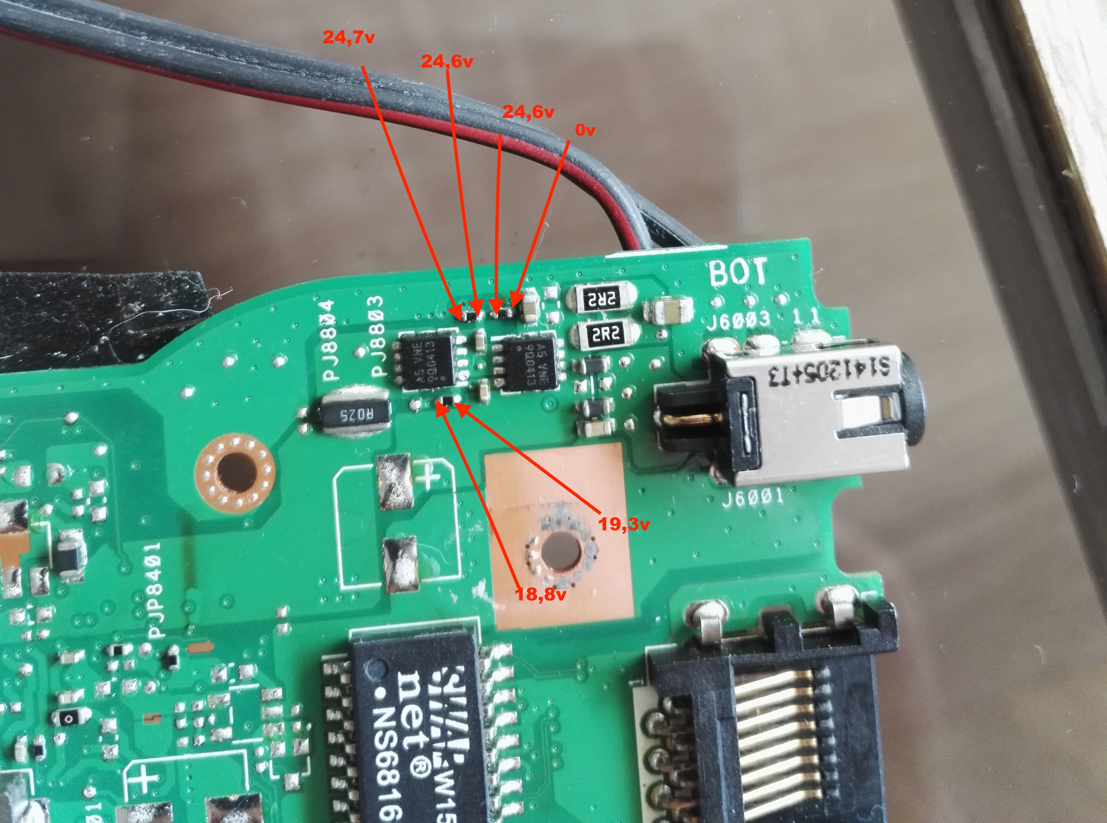

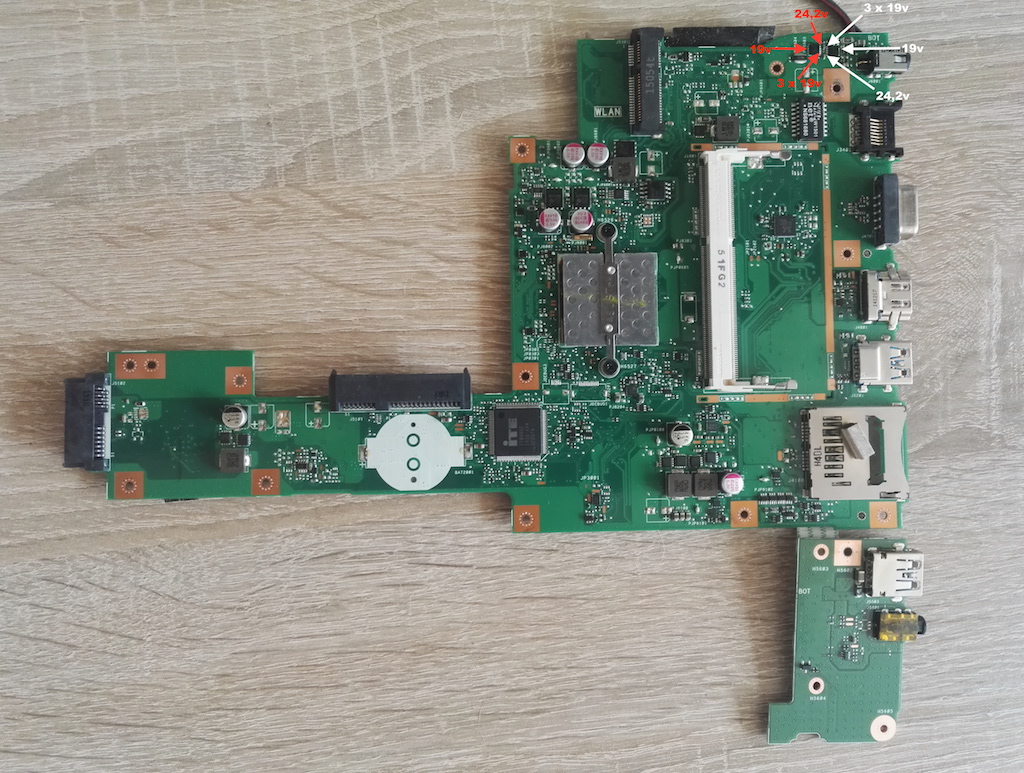

    Asus x553ma rev 2.0
    Po podłączeniu zasilacza kontrolki nie świecą.
    zasilacz serwisowy wykazuje pobór 0,007A bez względu na to czy nacisnę power czy nie (nie wykazuje zwarcia).
    Przycisk power po 3,3v na nóżkę jak na zdjęciu przy naciśnięciu power 3,3v zmienia się na 0.
    Profilaktycznie przeprogramowany bios.
    Mosfet 2 x a5 VNE obmiar względem masy:
    D=19v
    S=19v
    G=24,2v
    Reszta pomiarów na zdjęciach.
    Jak namierzyć usterkę?

    bios przeprogramowany, kolejne obmiary. Zastanawiam się czy te mosfety dają właściwą wartość
    Asus x553ma - Brak reakcji po zalaniu, pobór prądu 0,007A, jak namierzyć usterkę?
    D=19v
    S=19v
    G=24,2v tak jest poprawnie ?
  • #6 16525802
    slawmix1234
    Poziom 32  
    Posty: 2325
    Pomógł: 130
    Ocena: 102
    Tak
