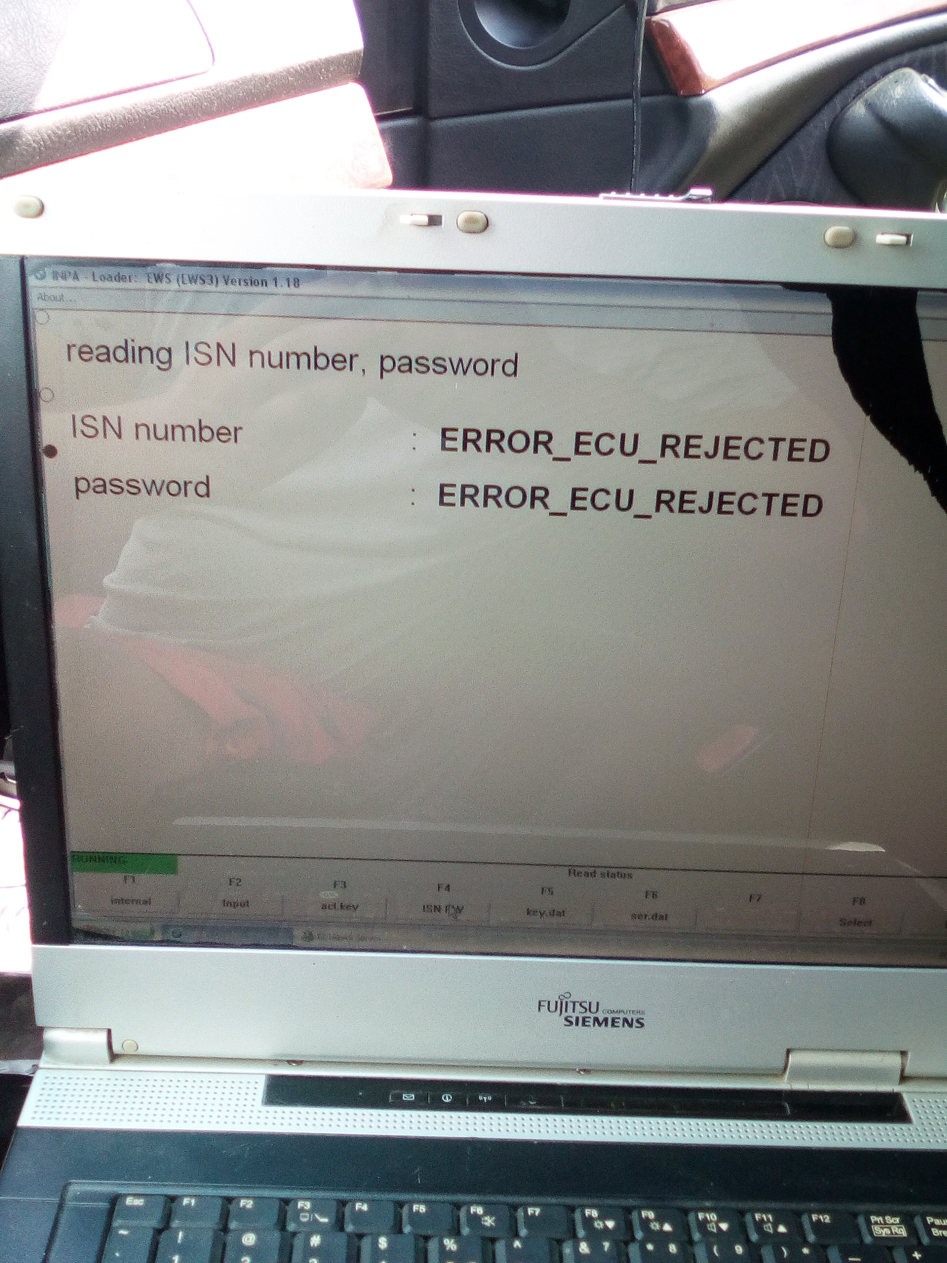

    Witam. Posiadam BMW e39 523 2500cm3 z 1999 r. Tak jak w temacie bmw kręci ale nie chce odpalić początkowo łapie tj. by miała chęć i nic pewnego wieczoru wróciłem do domu z zakupów bmw na rozgrzanym silniku cierpiało na brak mocy i tym podobne po sprawdzeniu silnika w INPA pokazywało że czujnik wałka rozrządu jest uszkodzony więc tak jak pisałem wyżej wróciłem ''normalnie'' z zakupów i zgasiłem auto na drugi dzień wsiadam do auta a tu niespodzianka nie chce odpalić pomyślałem ze czujnik wałka padł do reszty kupiłem czujnik siemensa wymieniłem a ta nadal nie chce odpalić pomyślałem więc że może czujnik wału padł a źle odczytałem INPĄ i kupiłem tez czujnik wału a bmw nadal nie odpala na kompie czujniki ok pompka chodzi ciśnienie na listwie jest iskra też i już nie wiem co może być synchronizacje robiłem pilota programowałem i nic może miał ktoś już taki przypadek z tym modelem i wie co może go boleć??

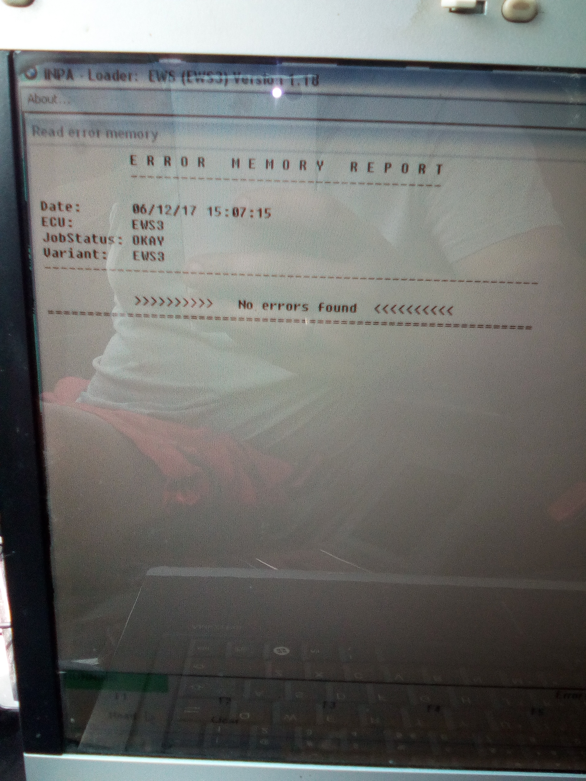

    czytałeś w ogóle co napisałem czujniki wymienione inpa na silniku nie pokazuje żadnych błędów
    ale ten brak mocy to od czujnika wałka bo muliła dopiero jak się rozgrzała a tak auto na zimnym paliło jak trzeba miało moc itd.

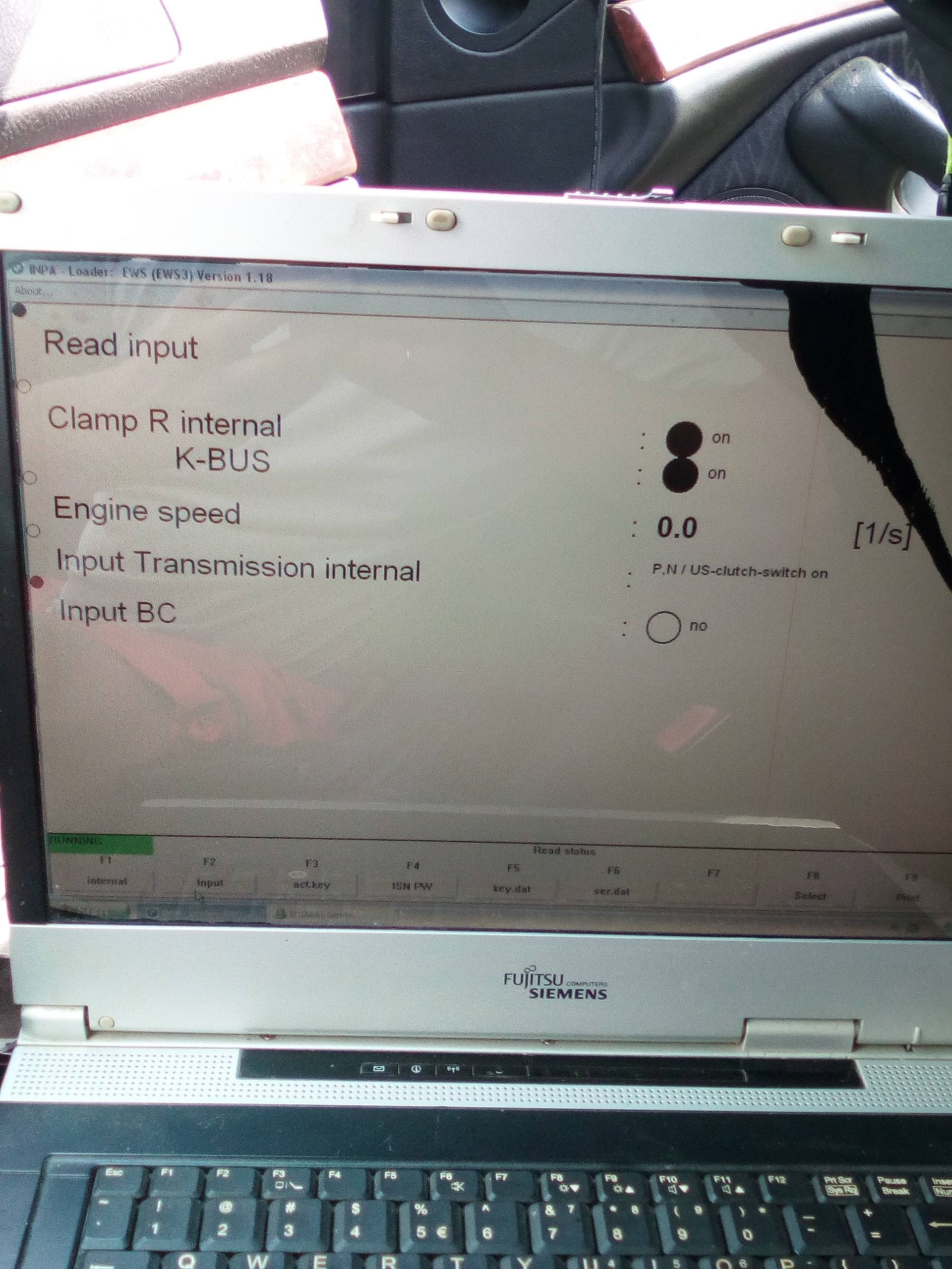

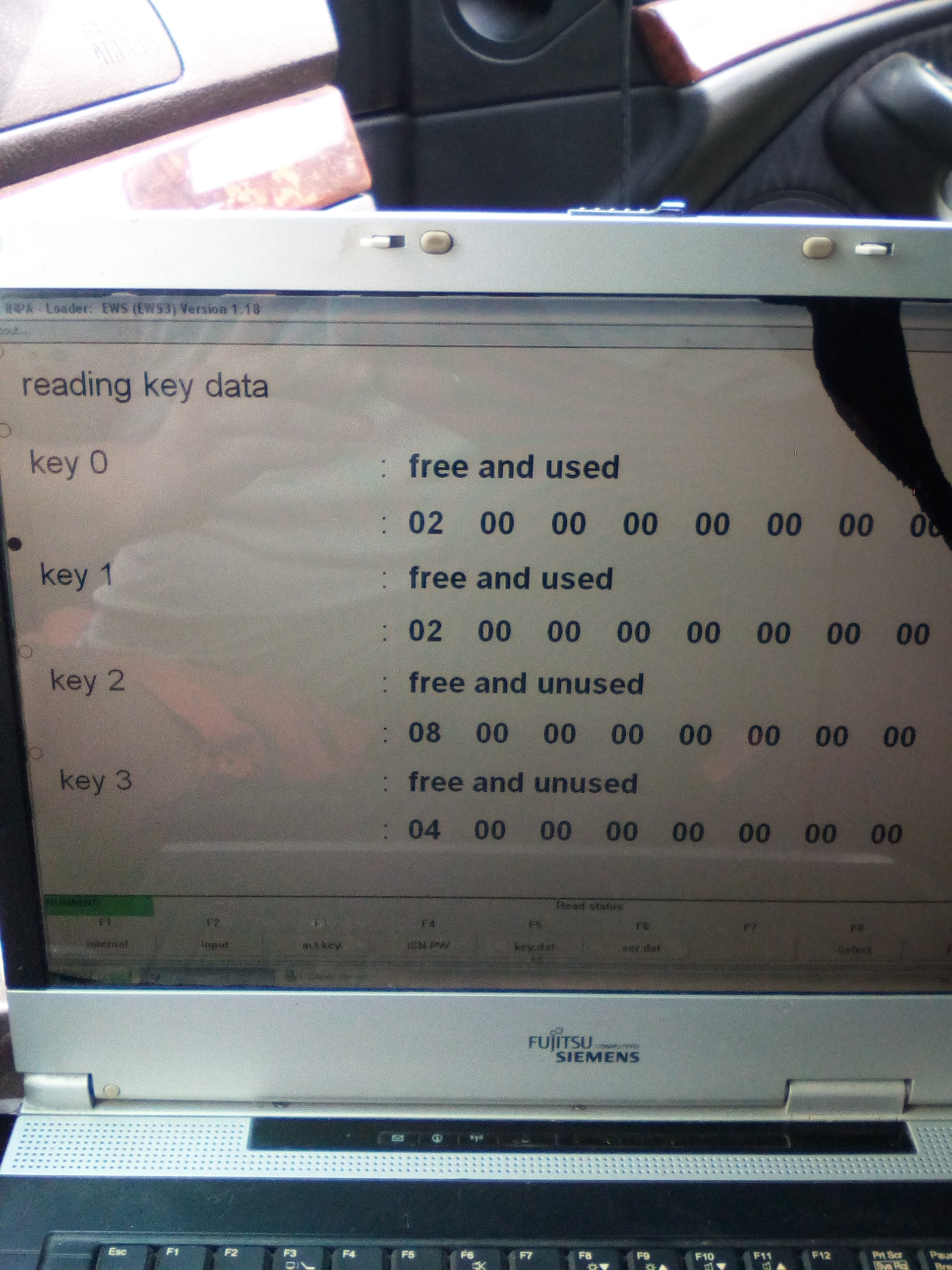

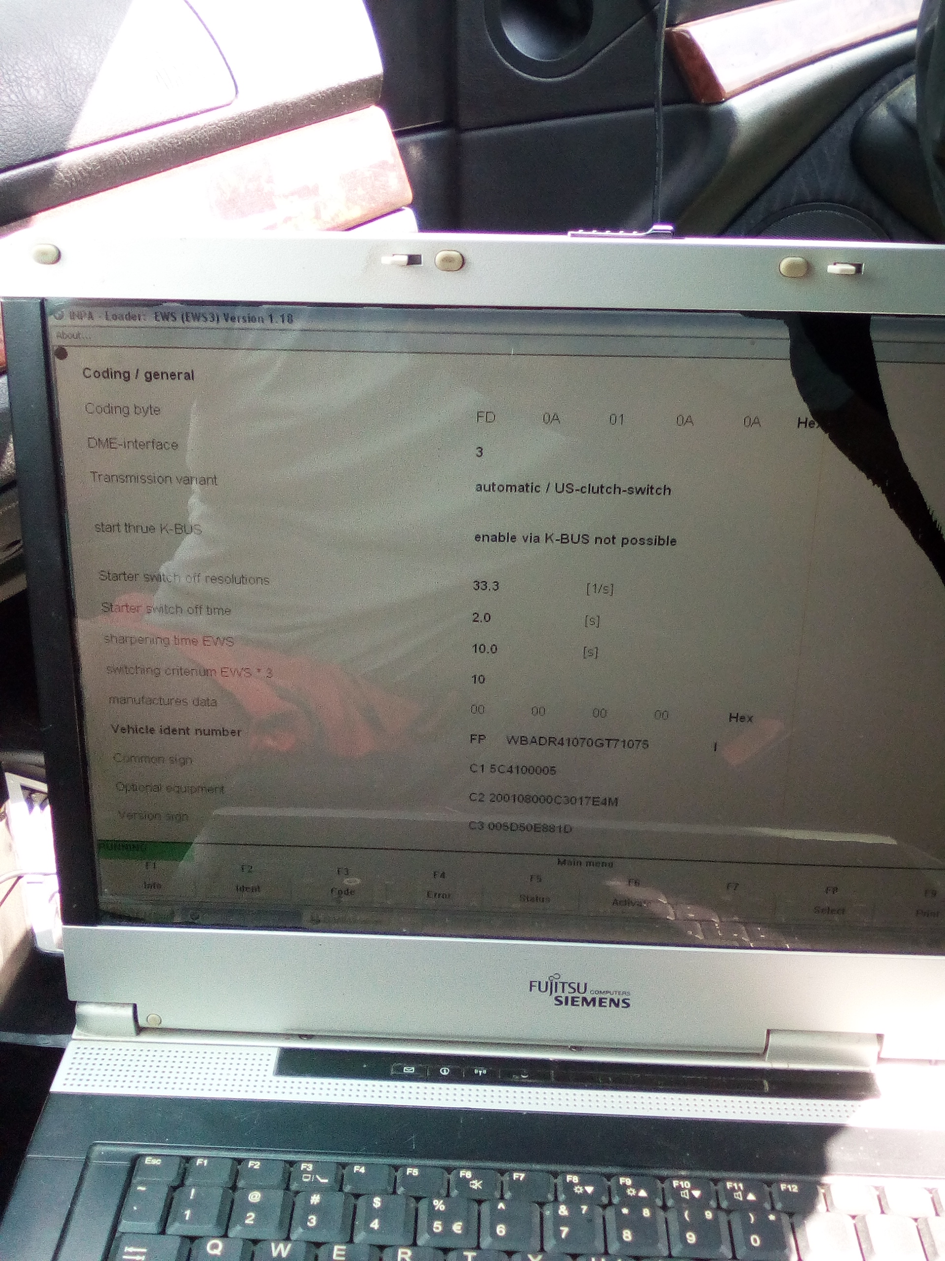

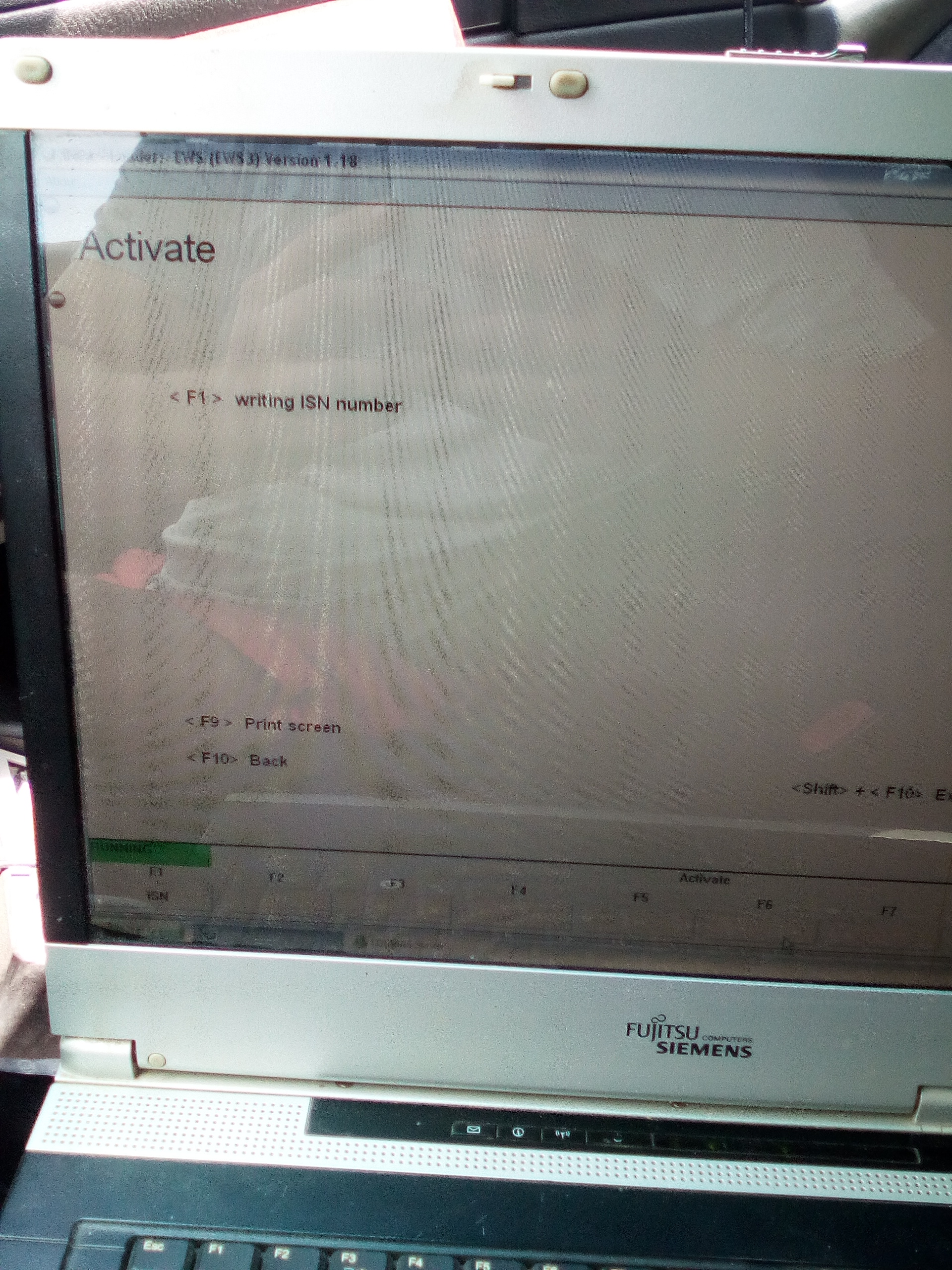

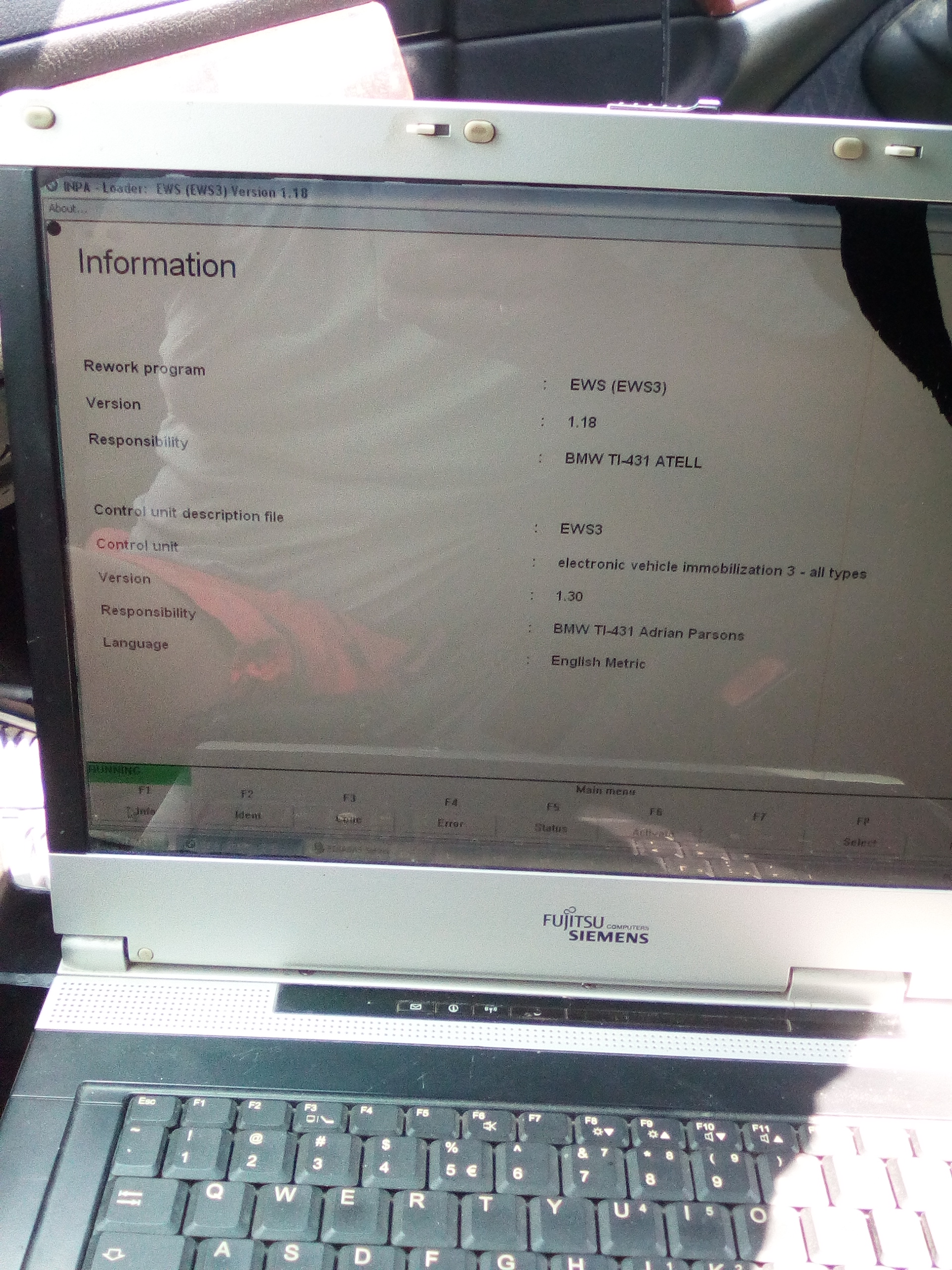

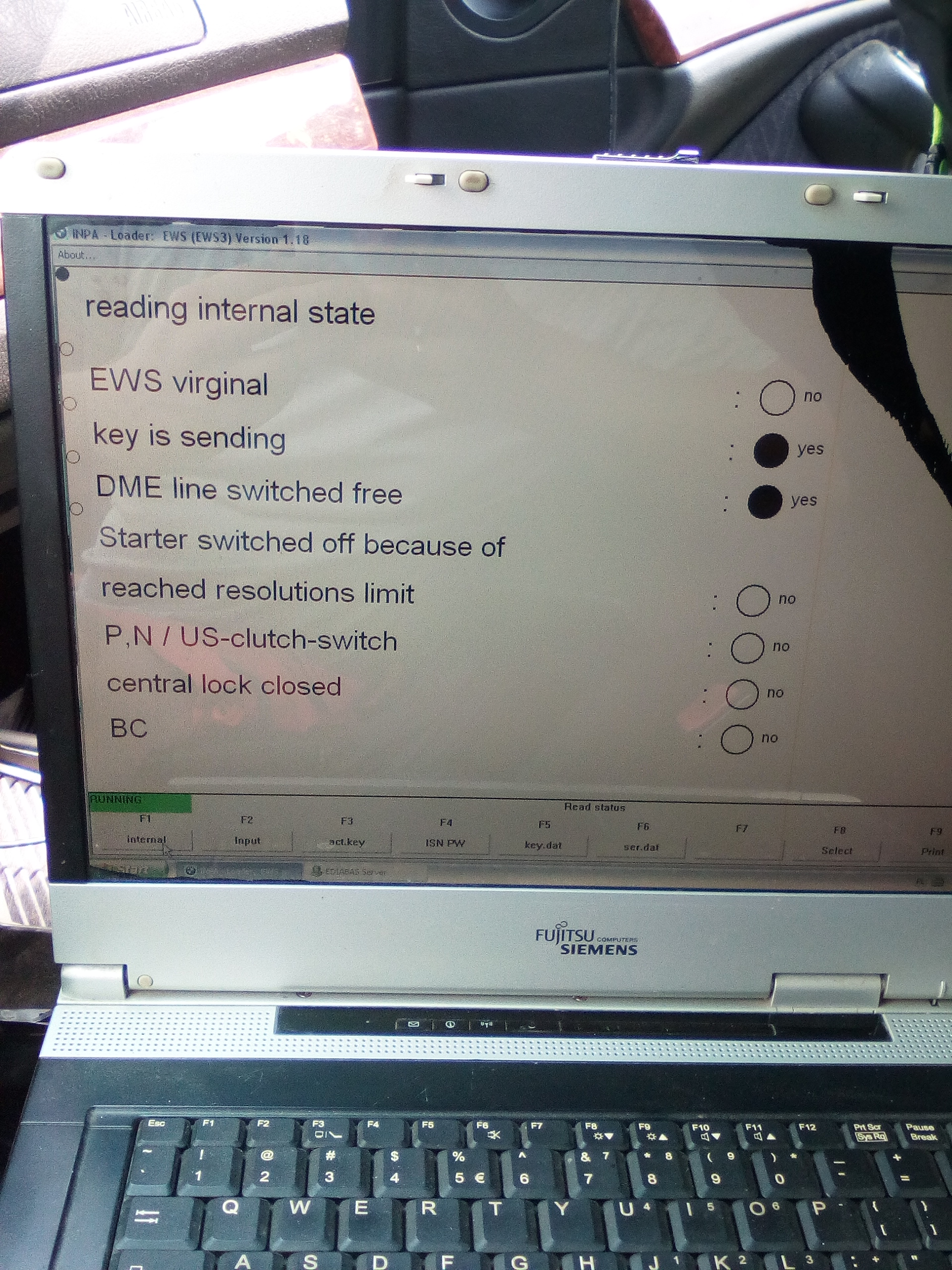

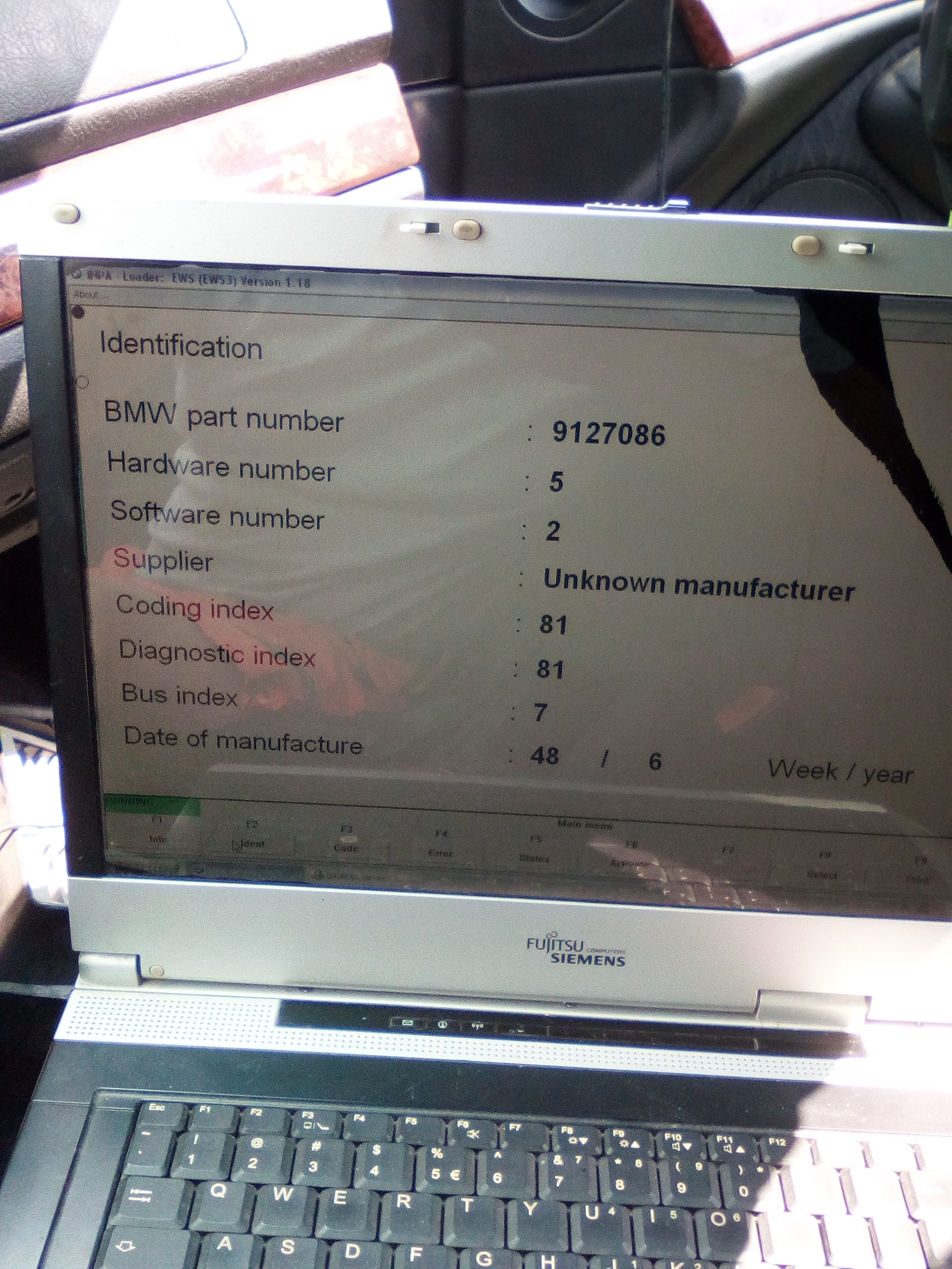

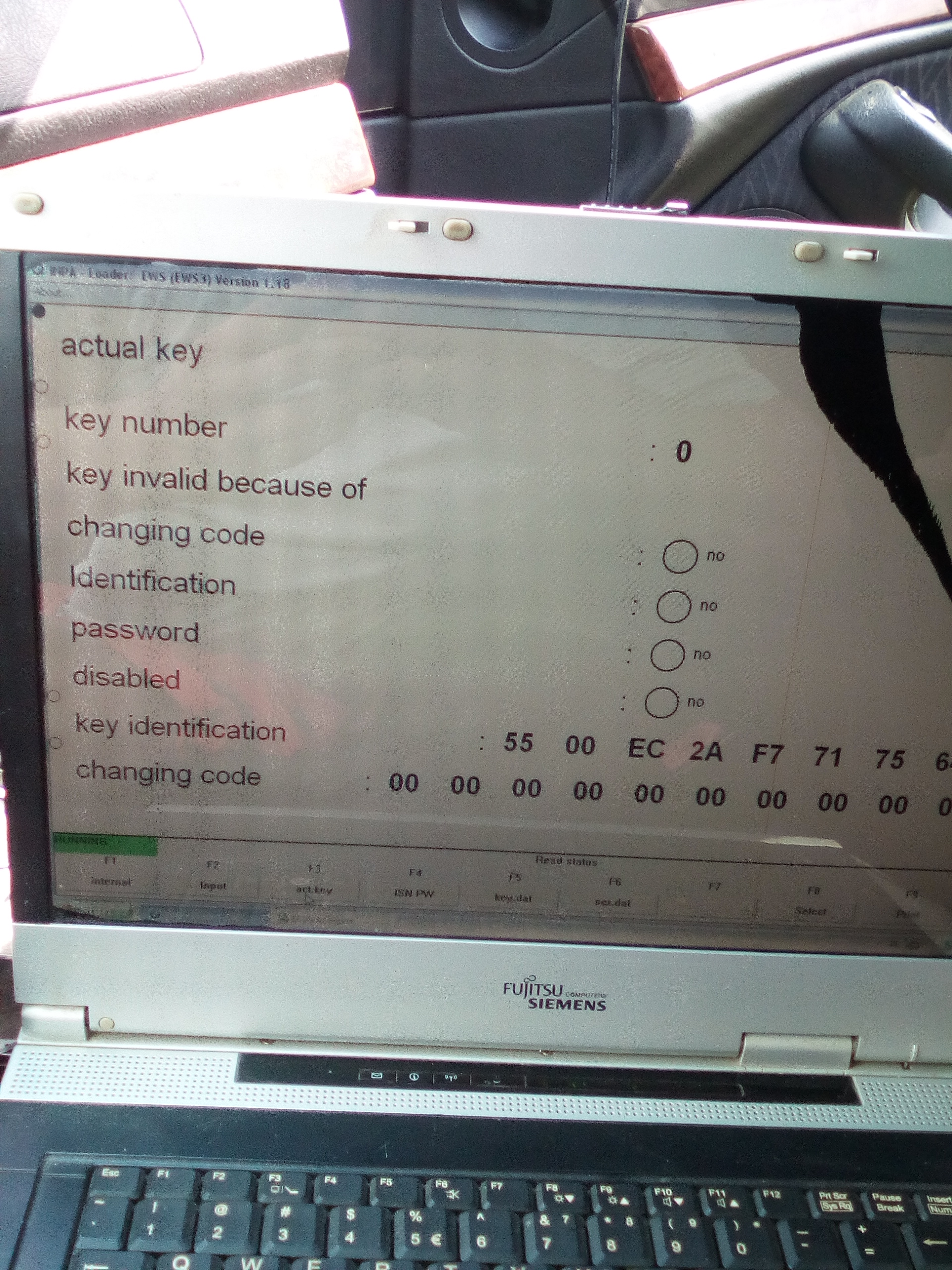

    jedynie może być coś z ews błędów niby nie ma ale coś jest chyba nie tak wrzucę zdj z tel co pokazuje inpa
    BMW e39 523 2500cm3 touring - początkowo łapie ale nie zapala BMW e39 523 2500cm3 touring - początkowo łapie ale nie zapala BMW e39 523 2500cm3 touring - początkowo łapie ale nie zapala
    BMW e39 523 2500cm3 touring - początkowo łapie ale nie zapala BMW e39 523 2500cm3 touring - początkowo łapie ale nie zapala BMW e39 523 2500cm3 touring - początkowo łapie ale nie zapala BMW e39 523 2500cm3 touring - początkowo łapie ale nie zapala BMW e39 523 2500cm3 touring - początkowo łapie ale nie zapala BMW e39 523 2500cm3 touring - początkowo łapie ale nie zapala
    to tyle jak na razie powiedzcie co tam jest nie tak

    a i obrotomierz nie rusza się jak kręcę w INPIE tylko pokazuje jak kręcę około 200-220 obr/min

  • #10 16527739
    sebap
    Poziom 41  
    To normalne, nie czepiaj się EWS-u bo to nie tam problem.
  • #11 16528780
    technolo
    Hmmm piszesz 1999r inpa pokazuje 2006r. podmieniałeś coś???
    Odpalałeś z innego kluczyka???

  • #13 16529770
    sebap
    Poziom 41  
    Zrób INPA synchro DME<->EWS.
    Prędzej tego jakoś nie doczytałem. Skoro tak widzi obroty to jak może odpalić? Czujnik wału coś nie halo. Siemens VDO zamontowałeś?
