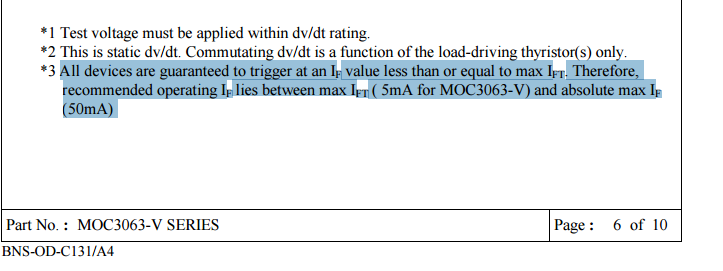

rs6000 napisał:spadku napięcia na diodzie 3V
rs6000 napisał:Trochę sprzeczności
kluszon napisał:O co chodzi z tą negacją?
rs6000 napisał:Dalej uważam, że zgodnie z notą prąd jest ok, nawet przy spadku 1.4V
Futrzaczek napisał:Odpowiedz na pytanie: kiedy dioda w MOC świeci, a kiedy nie?
kluszon napisał:Dioda nie będzie świecić gdy na na bramce pojawi się stan niski.
kluszon napisał:Z czystej ciekawości gdybym chciał odwrócić logikę pracy tranzystora to co trzeba było by zmienić?
kluszon napisał:I czy to miało by jakiś sens bo zwykle się steruje "0"?
Futrzaczek napisał:rs6000 napisał:Dalej uważam, że zgodnie z notą prąd jest ok, nawet przy spadku 1.4V
Możesz przez tę diodę pchać nawet 40mA, przecież nota katalogowa na to pozwala. Ale nie po to mamy MOC3063 (minimalny If = 5mA), żeby tyle prądu bezmyślnie marnować, zwłaszcza, że to kwestia obliczenia jednego rezystora.
Inna śpiewka jest z MOC3061, który wymaga 15mA.
rs6000 napisał:Przy 470R prąd wynosi około 7mA co jest na granicy zadziałania
Futrzaczek napisał:Pochyliłbym się nad rezystorem 470R ograniczającym prąd diody nadawczej MOCa, bo tu z kolei możemy znaleźć się na skraju poprawnego załączenia.
