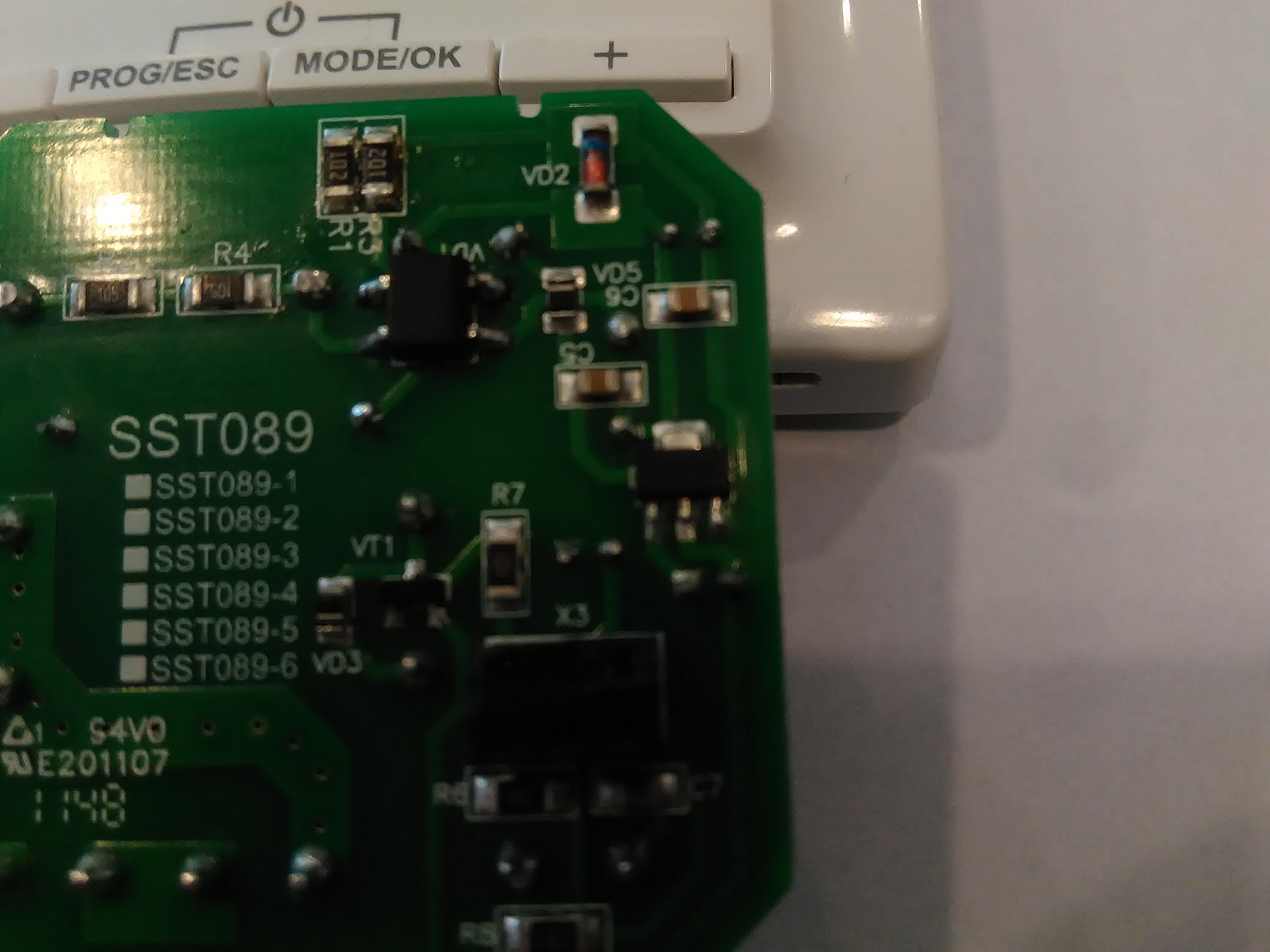

    Potrzebuje uzyskać informacje co to za element elektroniki oznaczony 8C049 lub czym mogę go zastąpić.
    Z góry dziękuje za pomoc.

    8Cxxx SOT-89 L78L05 ST +5V regulator, 100mA, 30Vin max, 2V drop ST - Producent ST Microelectronics
