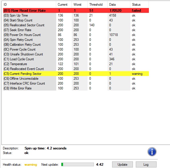

    Po przeprowadzeniu testu w hdtune:
    Dlaczego dysk z błędami odczytu w HDTune nadal działa bez problemów?
    Zastanawia mnie, czemu dysk pracuje nadal bez jakichkolwiek problemów. Jest na nim system zainstalowany i .... nic się nie dzieje skoro:
    [01] Raw Read Error Rate:
    Wskazuje na ilość błędów odczytu oraz stanu powierzchni dysku. Pokazuje nam stan powierzchni dysku lub głowic.
    Jest to błąd Krytyczny.

    Tak tylko ten dysk jest wpięty pod usb - nie mam możliwości podpięcia go inaczej a program go nie widzi jak odpalam płytę.
    Odpaliłem Wd lifeguard na extended ale to potrwa 10godzin:)

    W połowie testu pozycja 01 - liczba błędów odczytu jest już 18.
    Okazuje się że jest na gwarancji. Jeszcze 200dni.
    Więc z niej skorzystaj. Możesz na dowód załączyć zdjęcie ze SMART'em dysku.
    Dysk trzeba by podpiąć bezpośrednio do płyty głównej za pomocą SATA by skorzystać z MHDD.
    Wtedy było by można powiedzieć coś więcej, gdyby można było spojrzeć w skan powierzchni z widocznymi czasami dostępu do sektorów.
