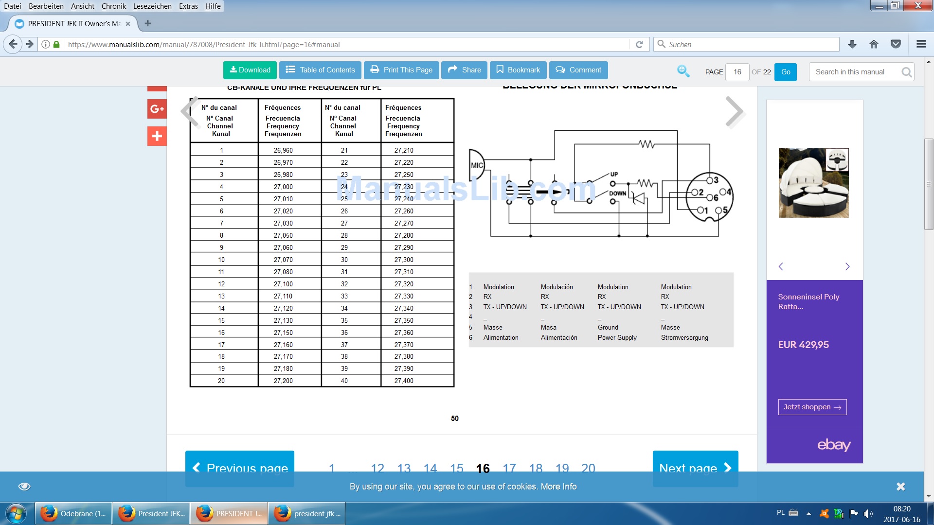

    Szukam schematu wtyczki 6 pin mikrofon oryginał JFK II, najlepiej z opisem kolorów kabli .
    Mikrofon Dnc 518
    1-modulacja
    2-rx
    3-tx
    4-wolny
    5-masa
    6-zasilanie
    Kolory ino nie opisane.

    Schemat jest, ale bez opisu kolorów. Co chyba nie stanowi wielkiego problemu, po rozebraniu gruszki będziesz wszystko wiedział.

    Polutowałem ,gruszki nie rozbierałem ,Dzięki .
