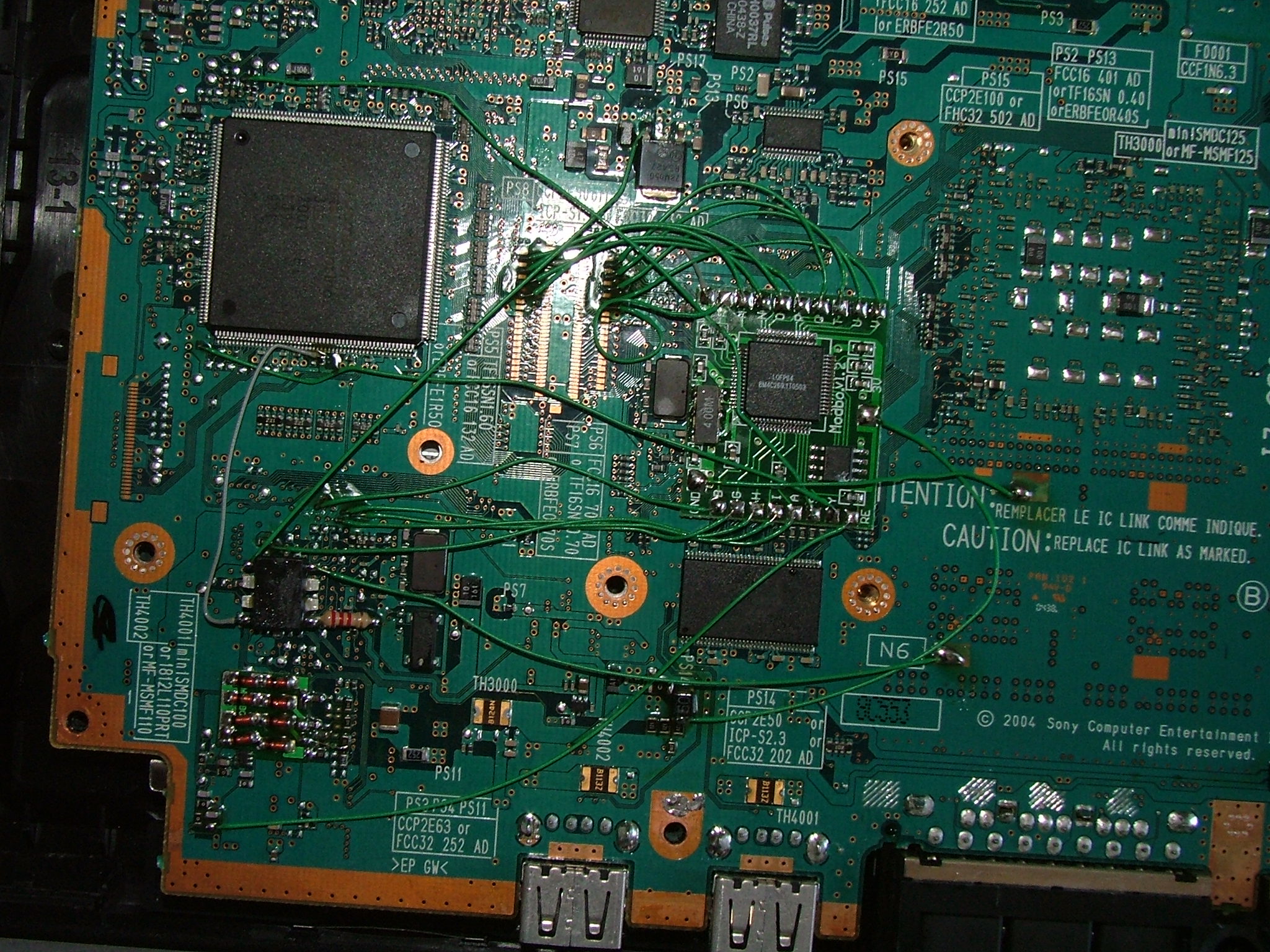

    w opisie modbo jest :
    "Zainstalowany w konsoli NTSC umozliwia odtwarzanie filmów PAL (region europa),
    żaden dotychczasowy chip tego nie potrafił."
    Mam konsole psTwo , zainstalowany modbo - gry PAL smigaja ladnie , przegrane gry tez dzialaja , divx chodzi
    wszystko super oprocz filmow DVD
    po wylaczeniu chipa pogazuje napis ze nie ten region , po wlaczeniu chipa pokazuje
    TV SYSTEM DOESN'T MATCH
    nie moge wlaczyc zadnego filmu na dvd a tak naprawde to po to przerobilem pleya :(

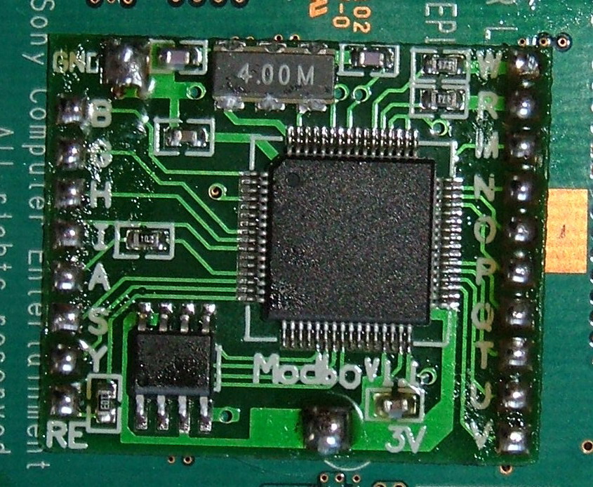

  • #2 1694337
    Kristoff_PL
    Przerobiłeś według schematu NTSC ???
  • #3 1694575
    Kristoff_PL
    Jaka wersja jeżeli to 1.2 to musi zdejmować region i ma rgb fix

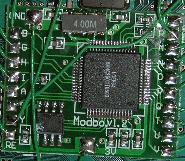

  • #4 1696163
    nostri_
    wersja 1.2
    to nie ja przerabialem
    jak sprawdzic ??
  • #5 1696306
    Kristoff_PL
    Sciągnij sobie schemat do wersji 1.2 poszukaj na google.pl i zobacz. Ja ostatnio przerabiałem konsolkę z Kanady tym gównem i jeszcze działa i wszystko czyta.
  • #6 1696898
    nostri_
    nie moge znalezc schematu do v 1.2
    czy to bedzie taki sam jak do 1.1 ?
    jezeli taki sam schemat jak do 1.1 to tak jest podlaczone wlasnie (roznica miedzy pal i ntsc to jeden kabelek "H" i jest on tez wlutowany)
  • #9 1697394
    Kristoff_PL
    Słuchaj ja ci proponuje zobaczyć inny chip bo ktoś to zajefajnie lutował cyny nawalił że bajka. Widać że nieprofesjonalna robota. Kalafoni nawalone....Mógł przegrzać chip lub inny element na PCB "Soniaka". Zobacz rippera 3.2 i nie bedziesz miał kłopotów. Ja osobiście nie wstawiłbym Tobie modbo - straszna kicha czy to wersja 1.1 czy 1.2 osobiście nie polecam. Preferuje chipy na układzie firmy ACTEL tj.: oryginalny Matrix Infinity, Rippery
  • #10 1710866
    nostri_
    mam juz dosyc walki z modbo :(
    zaloze pewnie rippera
    patrzylem na schematy polaczenia tego i rozni sie tylko 1 kabelkiem od modbo ( Y nie jest uzywany )
    dobze to widze ??
