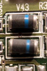

    Mam problem identyfikacją elementu. Najprawdopodobniej jest to dioda z niebieskim paskiem.
    Z tego co znalazłem to niebieski pasek oznacza diodę prostownicza BYP401 (ale czy występowała w tej obudowie SMD) i można ją zastąpić np : 1N4007.
    Nie mam doświadczenia z takim kodowym oznaczeniem diod i chciałby się upewnić , że to nie jest Dioda Zenera , Schottkiego, diak....

    Trochę łatwiej by było posiadając jakiekolwiek dane, tj. co to za urządzenie, w którym mniej więcej miejscu obwodu to pracuje itp ;)

    Nie jest to BYP401, nie występowała w SMD

    Jest to karta sterująca maszyną. Uszkodzenie wystąpiło w skutego podania 150V AC na jedną z linii 24V DC.
    V43 to numer elementu na płytce PCB. Spadek napięcia tylko w kierunku przewodzenia 620mV .
    Po podłączeniu sprawnego elementu szeregowo z rezystorem 1,2k Ohm w kierunku zaporowym pod zasilacz laboratoryjny i stopniowym podnoszeniu napięcia do 40V pojawił się na elemencie efekt Zenera przy napięciu ok. 35V.
    Znalazłem na 100% jest to dioda TVS o symbolu TGL41-36 obudowa D0213AB https://www.digikey.com/product-detail/en/vis...sion/TGL41-36-E3-96/TGL41-36-E3-96-ND/2152389
