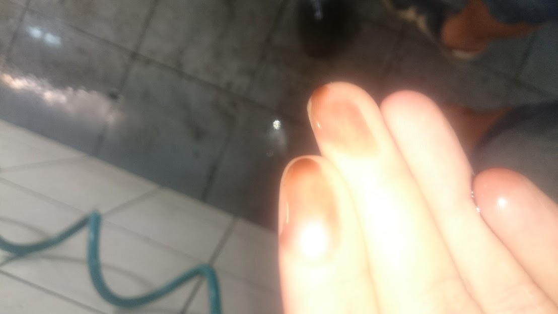

    A tak u mnie wyglądał olej po "dynamicznej" wymianie :
    Mercedes C320 CDI 2006 - Szarpanie i przeciąganie biegów - automat

    Mój olej był dosłownie czarny. Twierdzą, że taki czarny mógł się zrobić od przepalonych tarczek albo uszkodzenia mechanicznego skrzyni :(

    Tylko takie zdjęcie oleju udało mi się zrobić - nie chcieli mi dać bańki ze spuszczoną odrobiną ze skrzyni :(

    Na zdjęciu już widać typowy syf, pewnie są tam odrobinki metaliczne lub podobne, to typowe jak sie go nie wymienia przez dłuższy czas.
