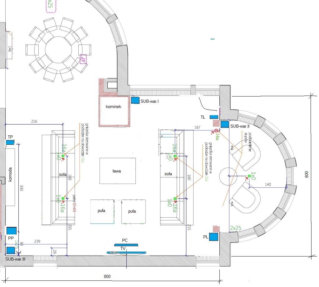

    bardzo proszę osoby dobrze czujące temat nagłośnienia o pomoc we właściwym rozmieszczeniu głośników w systemie 5.1 w poniższym pomieszczeniu.
    Salon 56m2 (+jadalnia 15m2)
    W pomieszczeniu są 2 sofy umieszczone prostopadle względem TV .
    Chciałbym osiągnąć jak najlepszy rezultat w odsłuchu (zarówno dla filmu jak i muzyki) dla osób siedzących na obydwu sofach.
    Na rysunku oznaczyłem:
    PL - głośnik przedni lewy
    PP - głośnik przedni prawy
    TL - głośnik tylny lewy
    TP - głośnik tylny prawy
    SUB - Subwoofer
    PC - głośnik centralny
    TV - TV:)
    Rozmieszczenie głosników 5.1 - Nietypowy układ funkcjonalny pomieszczenia-2 sofy
    Czy zaproponowany układ głośników jest najkorzystniejszy?
    Jakich ewentualnie należy dokonać korekt / zmian w ustawieniu głośników?
    Z góry dziękuję za zainteresowanie i odpowiedzi,
    Oktawian

    Ułożenie prawidłowe uwzględniając asymetrie pomieszczenia Najważniejsze aby front miałeś w miarę w środku a tak właśnie masz. Jedyna uwaga to SUB daj gdzie dalej od głośnika tył lewy. Możesz go dać w dowolnym miejscu najlepiej gdzie w rogu pokoju aby miął "odbicie" od ściany. Basy i tak będziesz słyszał w całym pomieszczeniu w każdym miejscu jednakowo. Najlepiej jakbyś miał sofy jada za drugą jak w kinie ustawne przed kominkiem, ale wiem że to nie realne.Musisz wybrać kompromis miedzy optymalnym efektem dźwiękowym a estetyką pomieszczenia.

    W takim razie, czy SUB mógłby stanąć w rogu przy kominku (na rysunku oznaczyłem to miejsce jako wariant I)?
    Obawiam się, czy w tym wariancie witryna szklana (wys. 2,4m, szer. 3m), która będzie za SUBem nie będzie rezonować...
    W witrynie jest co prawda dość ciężki pakiet 3 szybowy, (bodajże 6-7mm grubości szkło), ale nie wiem jak się może to zachowywać. Czy moje obawy są uzasadnione?
    Na rysunku oznaczyłem jeszcze dwa kolejne potencjalne miejsca dla SUBa: wariant II i wariant III (kiepskie miejsca pod względem estetycznym, zwłaszcza war. III).

    Miejsce przy kominku może być. Bas i tak będziesz słyszał w piwnicy i na strychu, a rezonować możne oczywiście wszystko od kieliszka w barku po szyby w witrynie. Ważne aby tuba stała na podłodze i przy ścianie lub rogu wtedy ma najlepsze "odbicie". i największą efektywność Sprawdź na większej mocy, w razie czego skoryguj trochę dolne pasmo aby nie było rezonansu z przedmiotami. Nie jest to łatwe ale możliwe. Życzę powodzenia.

    Dzięki, SUB zatem stanie przy kominku - wariant I.
