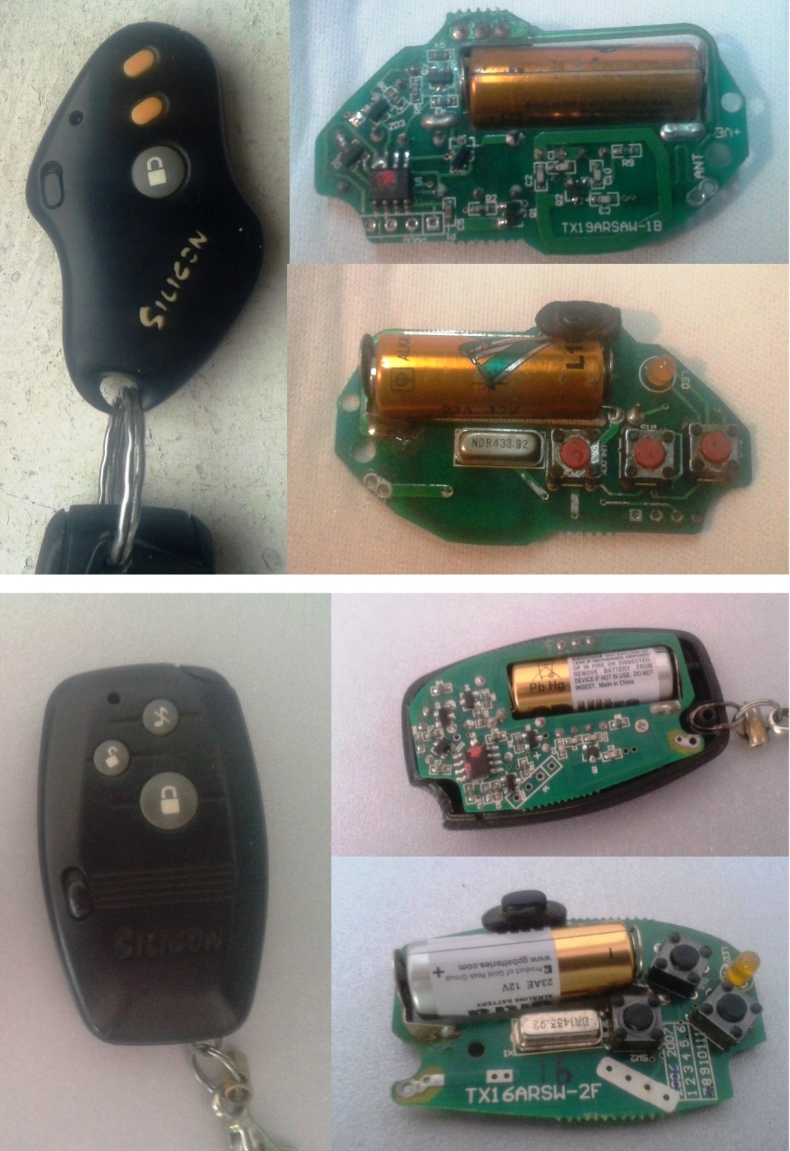

    Przejrzałem wszystkie instrukcje do centralek Silicon i nie ma w nich wzmianki nt. programowania pilotów.
    Mam piloty jak na zdjęciu poniżej. Oba mają pomarańczowy kolor diody. Pierwszy z nich TX19ARSAW-1B działa i kontaktuje się z centralką. Drugi - używany SILICON TX16ARSW-2F też działa i chciałem wprogramować go do tej centralki. Czy możliwe jest jego "dostrojenie" do centralki Silicon Ultimate B MPO 775 - SLC38V9E?

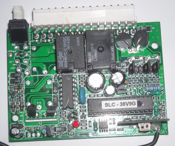

    Próbowałem na pilotach i ze stacyjką - nic się nie dzieje. Z centralką jeszcze nie bo jest włożona w mało dostępnym miejscu i trzeba trochę rzeczy rozebrać. A ewentualnie na centralce, który "ukryty" pin pod buzerem trzeba zewrzeć, po czym nacisnąć "unlock"? Mam jakieś zdjęcie poglądowe innej płytki centralki:

    #4 16538027
    wiesiekj
    Silicon Ultimate PD - jak wprogramować piloty?
    1.Wyciągnąć i rozkręcić centralkę .
    2.Wyciągnąć z płytki buzzer .
    3.Pod buzzerem jest dioda i dwa styki .
    4.Przy wyłączonym zapłonie na moment zewrzeć styki np. płaskim wkrętakiem .
    5.Dioda zaczyna migać i wtedy przycisnąć na pilocie przycisk "Unlock" .
    6.Dioda gaśnie - pilot wczytany . Analogicznie wczytuje się kolejny pilot .
    Dioda nie świeci się - pamięć centalki zamknięta - piloty wczytane .
    Dioda pulsuje - pamięć otwarta - gotowa do wczytania pilota .
    Dioda świeci się światłem ciągłym - pamięć zresetowana . Reset pamięci (wykasowanie pilotów) uzyskuje się przez założenie zworki na styki lub zwarcie ich na dłuższą chwilę wkrętakiem .
