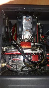

    Zmieniłem obudowę, kupiłem porządną kartę graficzną, chłodzenie procesora i nadszedł czas na overclocking, aby w końcu wyciągnąć z tej konstrukcji to, na co ją stać, ale okoniem stanęła płytka - a dokładnie o ile mam tam mróz na każdym z elementów, to w jednym miejscu okazuje się, że chłodzenie siada, a mianowicie grzeje się, czyli jak kto woli źle oddaje ciepło mostek północny. Już mam zamówiony radiator AAB Cooling NB Cooler 1 - taki, bo po 1 miałem blisko punkt odbioru bez kosztów dostawy, czyli najbliższy salon komputronik, a po drugie czas oczekiwania na tą przesyłkę to według deklaracji na stronie tylko jeden dzień roboczy czyli będzie jutro. Fabryczny radiator NB to w ogóle jakaś pomyłka - bo to nie radiator a miedziana blaszka dosłownie. Raczej element dekoracyjny, niż chłodzący (odprowadzający ciepło)
    Inną kwestią natomiast jest sekcja zasilania, bo ta płyta może ma wielkie możliwości teoretyczne, co ma średnią opinię, a użyty przeze mnie procesor czyli Athlon II X3, dzieki UCC na tej płycie wzbudzony do 4 rdzeni i działający jako Phenom II X4 B55 lubi solidnie korzystać z prądu, niemniej delikatny undervolting powinien dać radę, bez chłodzenia sekcji zasilania, a może nawet nie będzie potrzebny.
    Generalnie temat najlepiej przedstawią zdjęcia samej sekcji.
    Overclocking płyty AsRock n68C-S UCC - chłodzenie mostka północnego Overclocking płyty AsRock n68C-S UCC - chłodzenie mostka północnego Overclocking płyty AsRock n68C-S UCC - chłodzenie mostka północnego Overclocking płyty AsRock n68C-S UCC - chłodzenie mostka północnego
    Jak widać sekcja zasilania jest cienka, ale ma nad sobą 140mm wyciąg gorącego powietrza i chłodzenie procesora dmucha niejako przez nią. Pytanie brzmi, wiec czy w ogóle jest sens się tym przejmować i coś z tym kombinować, czy totalnie olać temat, bo płyta jest za tania, aby w nią inwestować choćby czas, już nie mówiąc o kosztach. Przy okazji widać też "blaszkę" chłodzącą NB - można już zacząć się śmiać.

    Bawić się można zawsze, chociażby dla satysfakcji. Pytanie tylko, czy to nie przekroczy ceny lepszej płyty.
    Co do samego radiatora na sekcję to nie wiem czy nie lepszym będzie taki "własnej produkcji" zrobiony z dostępnych części ze sklepów elektronicznych. Można wtedy jakiś wentylator domontować (np, ze starego zasilacza).
    Sama obudowa musi oczywiście być bardzo przewiewna także może warto by się zastanowić nad "wywentylatorowaniem" jej do maksimum możliwości. Z tego co widzę, to jest to SPC Regnum który może ponieść 6 wentylatorów. Te na upartego też można by odzyskać z zasilaczy ale jeżeli zależy ci na ciszy to lepiej kupić coś normalnego. Do tego okablowanie całej obudowy, bo na płycie masz tylko dwa gniazda na wentylatory.

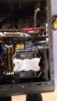

    Troszkę edytowałem jeszcze jedno z poprzednich zdjęć wklejając obieg powietrza w tej obudowie
    Także jak widać obieg powietrza jest niezły, wręcz o wiele za dobry na tak słabe parametry, a zastąpienie oryginalnego wentylatora na SpartaniePro (niestety stara wersja i miał 92mm wiatrak, nie to co teraz prezentuje to chłodzenia czyli piękną Sigmę oversizowaną 100mm, którą bym z pewnością zostawił) na 2 Mistrale od SillentiumPC. W samej obudowie poza oryginalnymi podejrzewam, że Zephirami 120mm z przodu i z tyłu od siebie dodałem jeszcze 120mm z dolnego przodu wiającego przez dyski dodatkowego boosta i głównej siły wyciągającej gorące powietrze czyli 140mm na topie, bezpośrednio w który wentylator wieje sobie powietrze ze Spartana na CPU. Płyta główna pozwalała jedynie na montaż tego chłodzenia w ten sposób, stąd taki a nie inny dobór obudowy, z głównym wywiewem nie z tyłu (choć i ten jakoś wspomaga), ale na topie właśnie. Jakby kto pytał co to jest za obudowa to mam produkt też od SillentiumPC a dokładnie Regnum RG3 Pure Black.

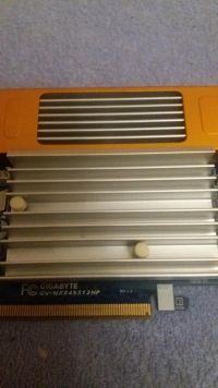

    Weź jakiś kawałek żelastwa, dotnij wedle uznania i zamysłu i albo przyklej na taśmę termoprzewodzącą, albo na klej termo. Koszt kleju to 20 pln. W praktyce cieńka warstwa poxipolu też ujdzie. Tylko to jest opcja"jak przykleisz, to zejdzie z elementem".
    bardziej chodziło mi o odpowiedź "przyklej do MOSFETów" "klej po całości" "przyklej tylko na cewkach" ale ok:P mam pewną koncepcję, która nie będzie wymagała dużo roboty, a będzie skuteczna
    dokładnie z tego radiatora odciąć tą "dziurawą" część, po zdjęciu oczywiście tej pomarańczowej obudowy i tak jakby bokiem tego wystającego elementu kleić, to sobie wentylki na procku przez to dmuchną i będzie chłód.

    Tutaj sprawdzi się praktycznie każdy radiator byle by wszedł. Podaj jeszcze model zasilacza. Tak "kontrolnie" :)
    Takie małe wentylatorki można odzyskać z zasilaczy w obudowie innej niż zwykłe ATX lub z kart graficznych zastępujących Intelowskie integry (GT "..."). Czasem się trafiają w jakiś urządzeniach. Najlepiej udać się na złom i jakoś się w temacie dogadać albo samemu coś wykorzystać.
    Na upartego można zastosować termopady jako spoiwo pomiędzy radiatorem, a " ... " ale nie wiem jak to będzie wyglądało pod względem wytrzymałości.

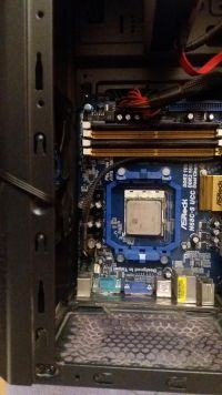

    No to mam profesjonalną płytkę...
    Porównanie płyt + jak to wygląda po podłączeniu. Niestety ze względu na rozmiar (a dokładnie zasłonięcie prawie 3/4 otworów w obudowie), niestety nie mogłem tych przewodów przeprowadzić inaczej i tak to wygląda. No i cóż... sekcję zasilającą mam wybitną - zamiast 3 faz, mam 8+2, radiator na NB też konkret, co nie zmienia faktu, że się grzeje, jak i w pierwszym przypadku było... chyba czas się poddać z braku lepszych pomysłów, co z tym faktem zrobić. Przy ustawieniu na 3630 MHz, czyli równiutkie 10% NB przekracza 65 stopni w obciążeniu, przy czym na szczęście przy mniejszym obciążeniu ta płytka ma kontrole mnożnika, jak np program K10stat i działa najczęściej na mnożniku 13, czyli 2729 MHz i NB ma 54-57 stopni, przy czym zachowuje te 57 nawet przy ustawieniu na regulatorze obrotów wentylatorów na minimum, co czyni chłodzenie niesłyszalnym, czyli bez obciążenia jest idealnie - co jednak nie przekłada mi się na FPSy w grach:) znaczy pewnie się przekłada, ale boję się ryzykować.
    Ma ktoś jakiś pomysł, jak schłodzić radiator NB? Bo pasywnie chyba sobie nie radzi. Jak bym na niego na sztywno przykręcił wkrętem umocowanym pomiędzy grzebieniami radiatora, że tam powiem to coś by to dało? Bo nie chcę przypadkowo pogorszyć tematu, zamiast polepszyć(zamiast obniżyć temperaturę nadmuchem, podniosę ją zasłaniając radiator i nie dając mu "odparowywać" ciepło). Przy wentylowaniu obudowy pełną mocą przy trybie mnożnika 13x NB ma 53-54 stopnie.
    No i organoleptycznie jak najbardziej odczuwalne - dotknięcie radiatora NB wręcz prawie parzy, radiator sekcji zimny.

    Zamontowałem na NB radiator - mały, bo większy bo się nie zmieścił - choć mógłbym przenieść kartę graficzną na niższy slot - ale nie chcę tego robić, bo to z kolei koliduje ze złączem PCI - jak się przyjrzycie zdjęciu mam tam na dole wpiętą właśnie w PCI bezprzewodową kartę sieciową - niby mogę korzystać jedynie z kabla ETH i w sumie na obecną chwile tak własnie jest, odkąd zmieniłem kablówkę...
    W każdym razie doszedłem do stabilnego taktowania CPU na poziomie 3547 MHz - czyli OC o 7,5% plus UCC. Także mam 4x 3,55 zamiast 3x 3,3 - choć CPU jest cały czas chłodny i mógłby jeszcze dużo. Martwią mnie jednak temperatury NB - czy ktoś jest mi w stanie powiedzieć jasno i precyzyjnie jaka jest maksymalna bezpieczna temperatura dla tego elementu? Bo w necie znalazłem skrajne informacje - od tego, że powyżej 60-65 stopni to już masakra i trzeba sięgać po gaśnicę, poprzez najczęstsze zapewnienie, że NB spokojnie hula do 80 stopni i nic sie wielkiego nie dzieje, płacze ludzi, którym się podniosło powyżej 45 gaszone odpowiedzią - coś Ty zgłupiał, chipset wytrzyma drugie tyle, kończąc na angielskojęzycznym forum, gdzie człowiek twierdził jakoby rzekomo samo AMD w specyfikacji deklarowało max dla chipsetu AMD 970 jako 95 stopni, a blue screena, który odpali się tylko dlatego, żeby zapobiegać dalszym wzroście temperatury i ewentualnym uszkodzeniu płyty to aż 105 - czyli taka wartość byłaby maxem wytrzymałości tego chipsetu - niemniej deklaracje maxów przez producenta trzeba traktować jak zawsze z dystansem i sensowne jest zaniżyć o 10% co by mi dało max te 94,5, a stabilnie bezpieczne 85,5.
    Najczęstszą deklaracją temperatury, przy której można zacząć się przejmować to 75-80 (zacząć przejmować, nie, że płyta więcej nie wytrzyma)
    Do tych wartości mi mega dużo brakuje. Przy dość mocno wymagających grach - gdzie mi obciążenie CPU oscylowało od 80 do 100% miałem temperaturkę 63-66 a obciążając FurMarkiem osiągnąłem 70 i to był max maxów przy ciągłym obciążaniu na 100% i nie wzrosło nawet po 30 minutach. Pytanie czy mogę się nie przejmować i pociągnąć do tych 75 stopni na NB i pocisnąć OC procka na poziomie 3,7GHz czy się bać?
