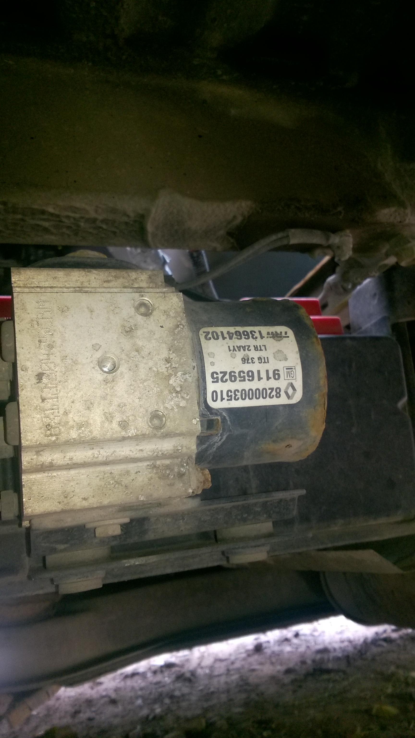

    witam mam dość ciekawy aczkolwiek bardzo denerwujący problem z abs w moim busie, mianowicie wtrakcie jazdy zaświeciła się kontrolka abs i servis po podpięciu skanera diagnostycznego wywala błąd czujnik prawy tył, wchodzę w. Parametry brak prędkość z tego kola błąd niedaje się wykasować, wiec wymieniłem czujnik na nowy delphi błąd udało się wykasować lecz ruszę tylko centymetr i z powrotem błąd wraca, wiec wymieniłem czujnik na gwarancji na drugi, okazało się że objaw bardzo podobny wiec oddalem i ten, myślałem że są oba uszkodzone, wiec kupiłem orginal ale używkę, dalej to samo, zaobserwowałem ciekawe zjawisko ze na wszystkich 3 jak jade autem i w trakcie jazdy kasuje błąd to kontrolka gaśnie i w parametrach pokazuje poprawnie prędkość 4 kół lecz gdy zatrzymam auto odrazu zapala się check , tak samo jak zachamuje na piachu czy szutrze odrazu kola się suną i świeci si ABS, pierścień sprawdziłem jest cały nie popękany czysty obszczotkiwalem go ładnie i wyskrobałem syf i nic, ludzie podpowiedzcie coś bo brak mi pomysłów, wydaje mi się że może być uszkodzony sterownik ABS ,

    Sort ze dopiero teraz odpowiadam ale niemiałem czasu się tym zająć, ale troche teraz podłubałem i doszedłem do wniosku ze kucnęła pompa abs, dlaczego tak sądzę bo jak skrosowalem tylne czujniki ( lewy do prawej wiązki prawy do lewej wiązki) to okazuje się ze to sterownik źle liczy prędkość, ale do rzeczy jaka mogę zamontować pompę do tego trafica bo nie mogę znaleźć nigdzie takiej z takim numerem

    To jest nr pompy-silnika, odszukać nr na puszczę plastikowej czyli sterowniku ABS.

    A kurde fakt czyli musze zdemontować pompę fakt dzięki

    temat uważam za zamknięty, wymiana pompy rozwiązała problem, zamontowałem pierwszą lepszą pompe od 1.9 dci , śmiem stwierdzić że ten nr jest nie ważny ważne jest aby była od trafic vivaro etc i żeby miała nr ebc 430ev, od vectry jest identyczna ale w ogóle sie nie komunikuje z autem.
