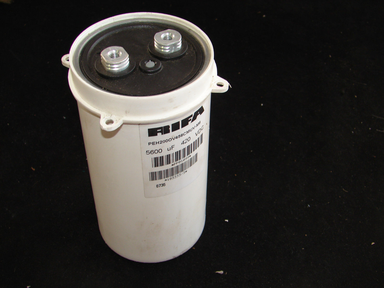

    Witam! Poszukuję pilnie kondensatorów 3300uF/420VDC koniecznie w obudowie przedstawionej na zdjęciu. Przepytałem ważniejsze polskie sklepy ale bez skutku. Podobno kondensatory w takim wykonaniu są zastrzeżone przez producenta urządzenia i nie są dostępne w normalnej sprzedaży. Czy ktoś z was miał do czynienia z takimi kondensatorami? A może komuś z Was udało się wyjąć kondensator z tego białego kubka?

    Tego typu kondensatory zazwyczaj mocowane są od spodu lub obejma.
    Z tego typem mocowania nie spotkałem się.
    Jeżeli mogłoby być mocowanie od spodu, to można zadać zapytanie o dostępność i cenę: Link. Wybór jest mały, bo kondensator typu LongLife, Low ESR , Low ESL.

    Wyjęto stare kondensatory z białych obudów i wklejono w nie nowe.
