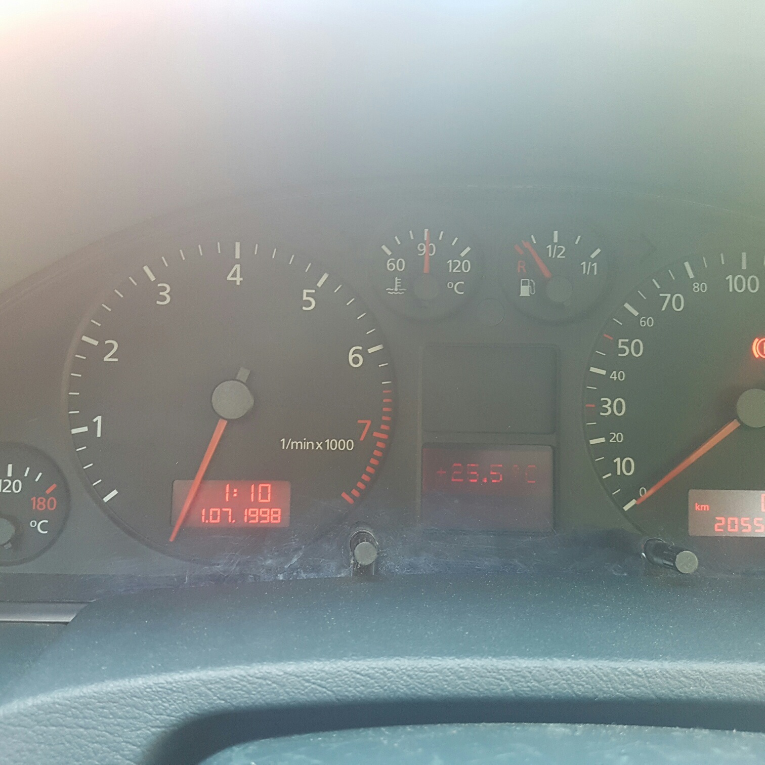

    eisenberger
    Witam , w zakupionym A6 występuje następujący problem z obrotomierzem - podczas pracy silnika na wolnych obrotach czasem jest niżej zera - czasem zero - przy przy gazowaniu zaniża wskazania mniej więcej o połowę - czasem wskazówka podskoczy ... jak tak świruje jak by przygasały inne kontrolki ... Audi A6 C5 2000r 1,8turbo - obrotomierz opada - zaniża wskazania Audi A6 C5 2000r 1,8turbo - obrotomierz opada - zaniża wskazania - bardzo proszę o poradę

    DoctorCar
    Poziom 19  
    To są pewnie zegary MagnetiMarelli bardzo awaryjne, uszkadza się tam wszystko, procesor, silniczki od wskazówek. Zacząłbym od rozebrania go i ustawienia wskazówki w stanie spoczynkowym na 0
    wskazówka różnie się ustawia czasem na zero czasem niżej jeszcze niżej ... ustawienie ręcznie raczej nie pomoże - tak mi się wydaje przynajmniej

    DoctorCar
    Poziom 19  
    Jak jest problem z silniczkami to tak sie dzieje, wtedy trzeba delikatnie kręcic w wskazówką w przeciwną stronę i ustawić na zero i zrobić test jak wtedy będzie wskazywać obroty

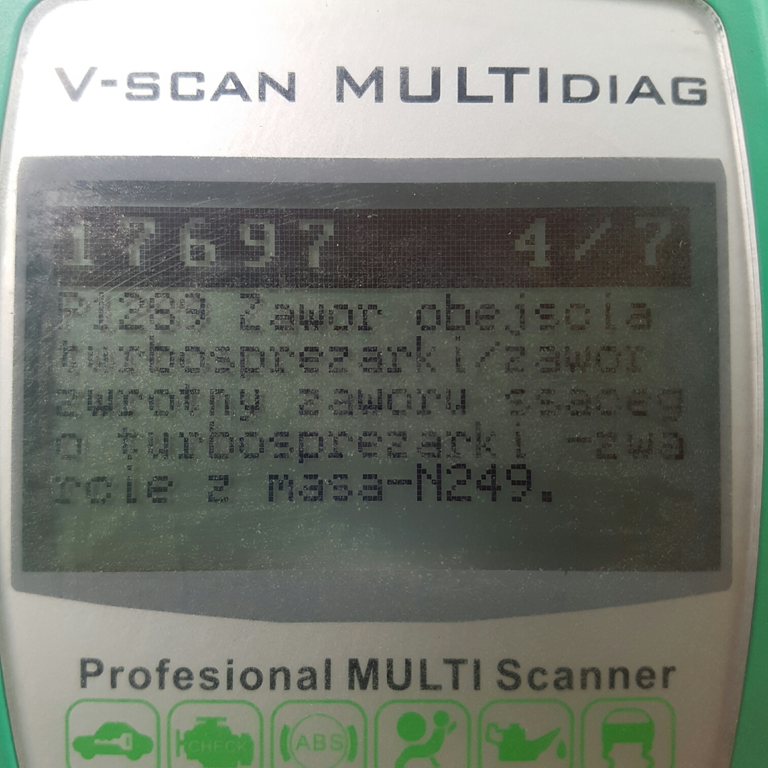

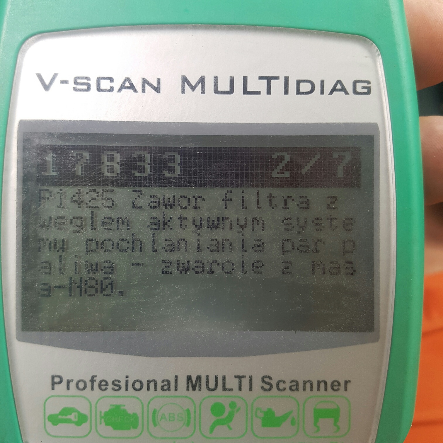

    eisenberger
    rozebrałem licznik przesunąłem wskazówkę ale nie sprawdziłem już bo okazało się , że nowy akumulator wyładowany do zera - (stary z którym kupiłem również zero) po podpięciu skanera takie błędy : Audi A6 C5 2000r 1,8turbo - obrotomierz opada - zaniża wskazania Audi A6 C5 2000r 1,8turbo - obrotomierz opada - zaniża wskazania Audi A6 C5 2000r 1,8turbo - obrotomierz opada - zaniża wskazania Audi A6 C5 2000r 1,8turbo - obrotomierz opada - zaniża wskazania
    może to być związane z obrotomierzem ? lub z rozładowującym się akumulatorem ? czy to inne usterki ?
  • #8 16543205
    horno
    Te błędy nie mają nic wspólnego z rozładowującym się akumulatorem ,turbina ci się normalnie włącza ?
  • #9 16543214
    eisenberger
    SZCZERZE to jeździłem tylko po placu (wydawało się ok...) przywiozłem na lawecie .. jutro zrobię ubezpieczenie i będę próbował - z błędów wynika , że nie chodzi ? a może błędy powoduje zwarcie skoro aku pada ?
  • #10 16543320
    horno
    Po wyłączeniu zapłonu żadne z tych czujników nie mają napięcia więc nie one są winne a turbo przy tych błędach nie będzie chodzić chyba że są to jakieś stare błędy
    jest możliwość je wykasować?
  • #11 16543322
    eisenberger
    nie - te co pokazałem na foto nie mogę skasować skanerem
  • #12 16543326
    horno
    No to do sprawdzenia te zaworki ,chyba że coś z kablami .Akumulator rozładowuje coś innego miernik w dłonie i trzeba szukać.
  • #13 16543334
    eisenberger
    dzięki - będę szukał

    DoctorCar
    Poziom 19  
    Od początku mówie że zegary. Wskazówka mu idzie poniżej zera bo ma wyłamany ogranicznik w silniczku na małym trybie- lata temu się to naprawiało jak nie było dostępnych silniczków na wymiane, a to że mu miga to pada procek lub ogólnie płyta = Bardzo awaryjne zegary
  • #20 17336527
    eisenberger
    powodem usterki był procesor w liczniku - wymiana i programowanie pomogło - zamykam temat
