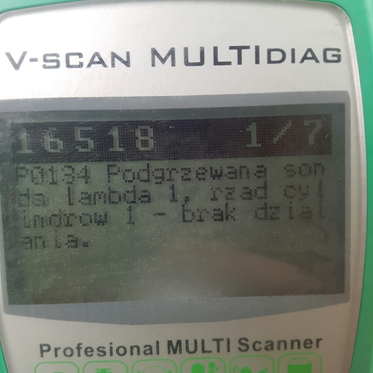

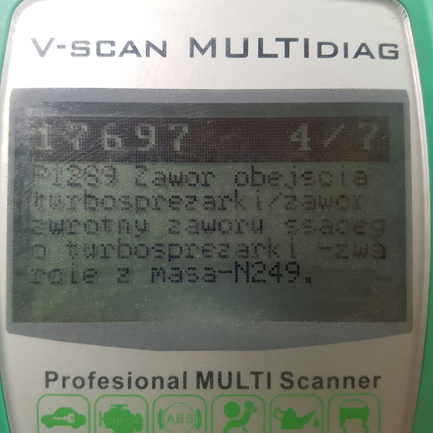

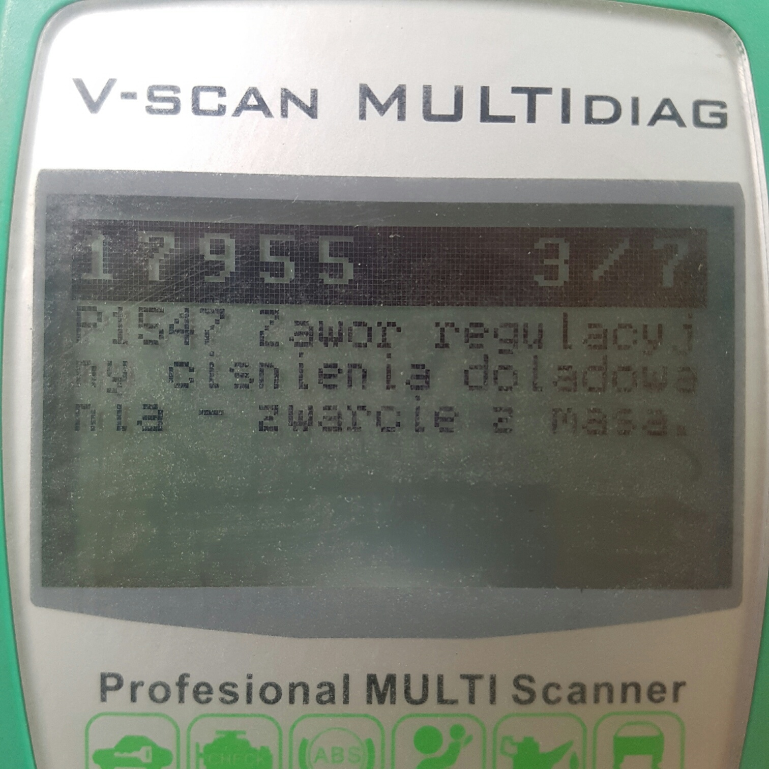

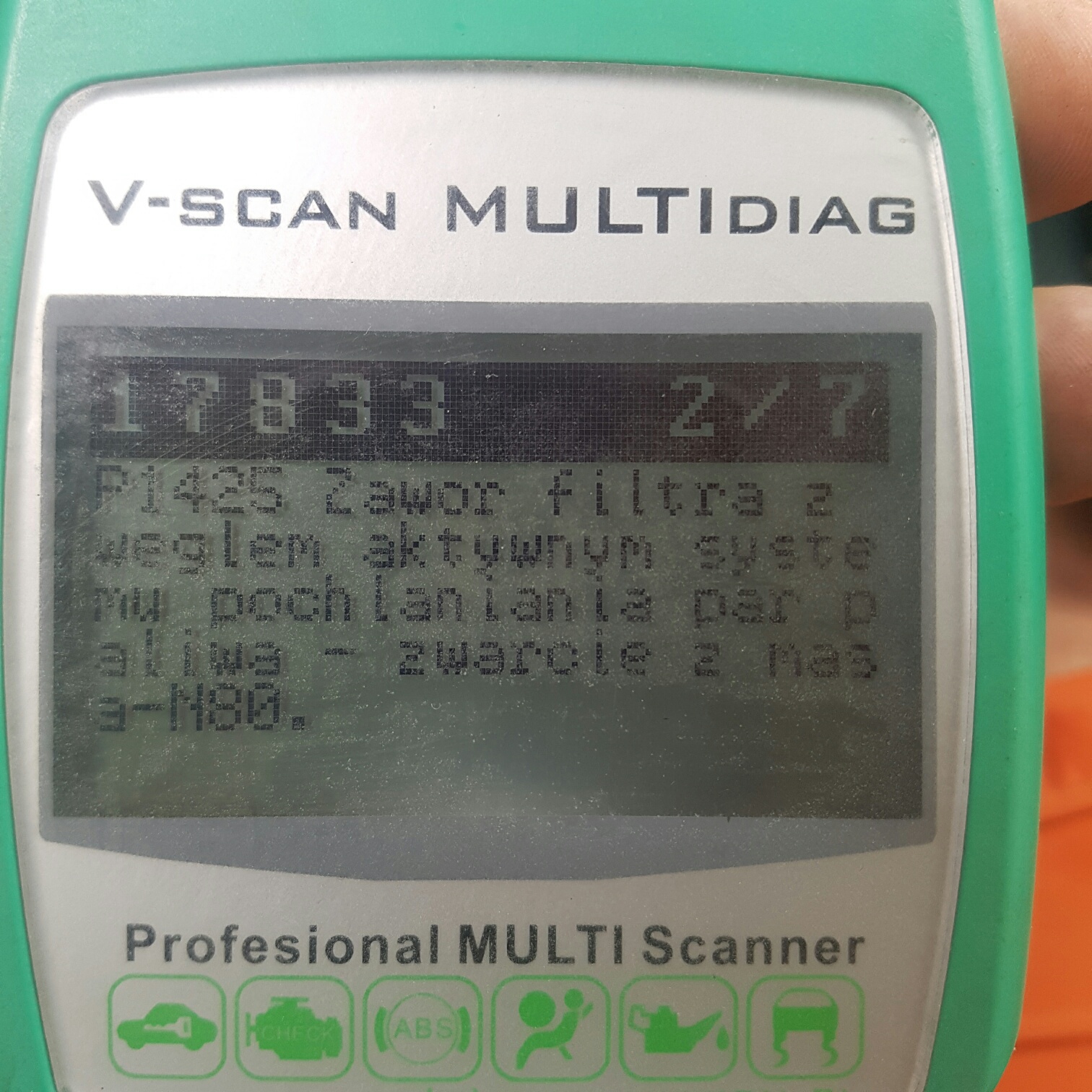

    Witam , następny problem z nowym nabytkiem - przez noc nowy akumulator rozładowało do zera ... po podłączeniu skanera takie błędy wyszły :
    Audi A6 C5 2000r 1,8turbo - rozładowuje akumulator - błędy Audi A6 C5 2000r 1,8turbo - rozładowuje akumulator - błędy Audi A6 C5 2000r 1,8turbo - rozładowuje akumulator - błędy Audi A6 C5 2000r 1,8turbo - rozładowuje akumulator - błędy
    błędy związane ze zwarciem do masy - proszę o podpowiedź gdzie szukać przyczyny ?
    ( w poprzednim poście pisałem o błędnym działaniu obrotomierza ... może być to powiązane ? )
