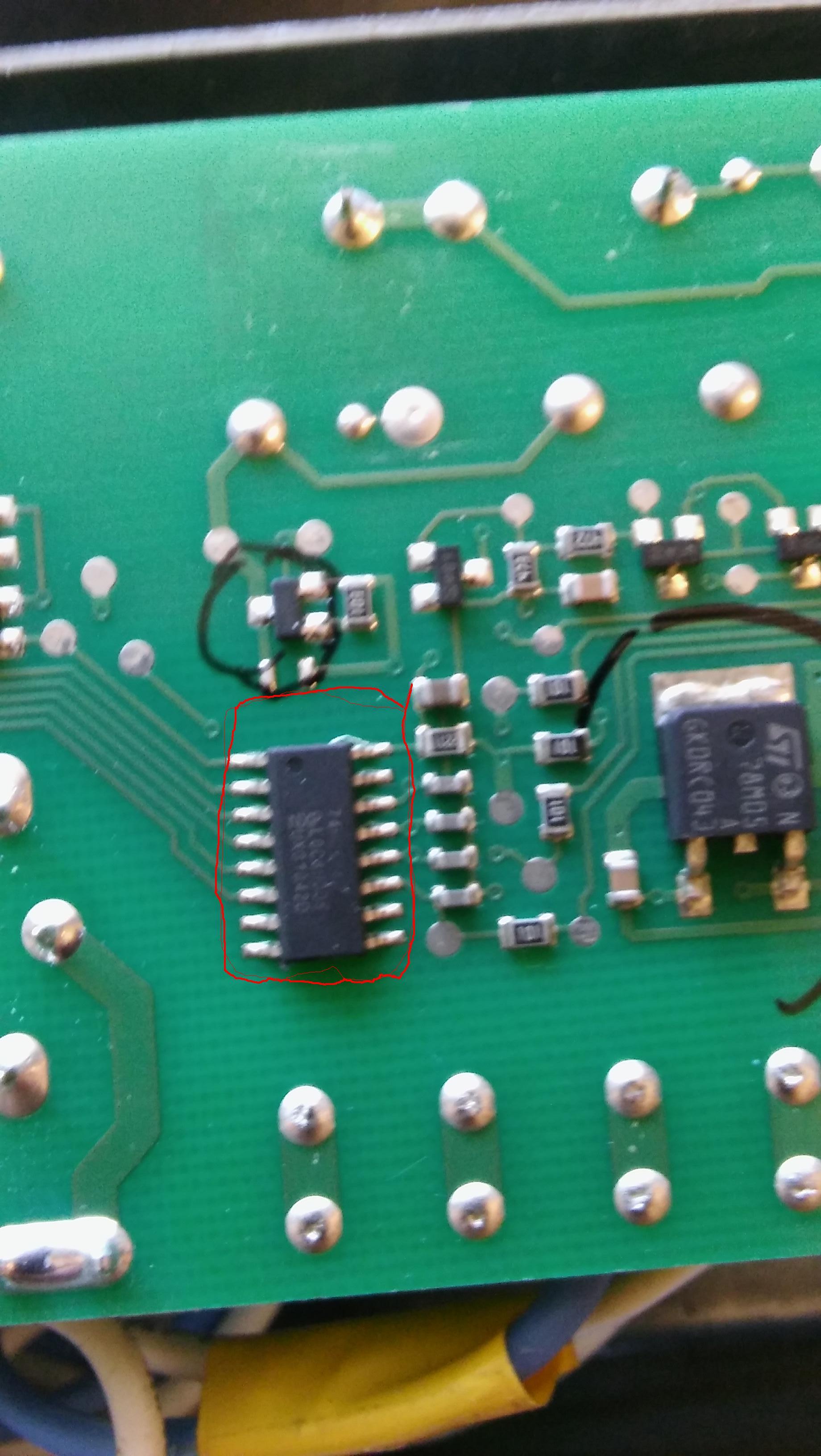

    Witam!
    Płyta ceramiczna jak w temacie. Skleiła dwa przekaźniki, które wymieniłem, ale zastanawiało mnie dlaczego i zmierzyłem napięcia na cewkach tych przekaźników. Okazało się że wszystkie 6V przekażniki otrzymują tylko 3.5V napięcia w czasie pracy. Prześledziłem układ sterowania i okazuje się, że 7 z zasilacza podawane jest na cewki tranzystorami, które nie są w nasyceniu i odkłada się na nich 3.5V.
    Tranzystory są ok, ale sterowanie ich nie jest ok, a steruje nimi układ scalony, który ma zamazaną pierwszą linię opisu i nie wiem co to jest za układ scalony.
    Mam więc pytanie czy ktoś wie czy tak niskie napięcie na cewce 6V jest normalne w tych płytach, a jeśli nie to może zna typ tego układu scalonego. Zamieszczam foto tego fragmentu PCB. Chodzi o układ oznaczony na czerwono.

    Piotr2608
    Poziom 41  
    A co to za układ zaznaczony na czerwono? Oznaczenie jest niewyraźne.

    Loker
    Daj zdjęcie całej elektroniki.
    W tego typu układach często cewki przekaźników zasilane są pełnym napięciem tylko przez pierwszych kilkaset milisekund a potem włącza się PWM - napięcie skuteczne na cewce jest mniejsze niż napięcie włączenia ale wystarczające do podtrzymania stanu włączenia. Jeśli mierzysz to zwykłym miernikiem - nie TrueRMS - to dodatkowo dochodzi błąd pomiaru (prostokąt wysokiej częstotliwości).
    Robi się to w celu zmniejszenia poboru mocy i zmniejszenia grzania się cewek przekaźników - istotne w układach pracujących w wysokiej temperaturze.
    Układ scalony to prawdopodobnie ULN2008 lub coś podobnego 74HC595.

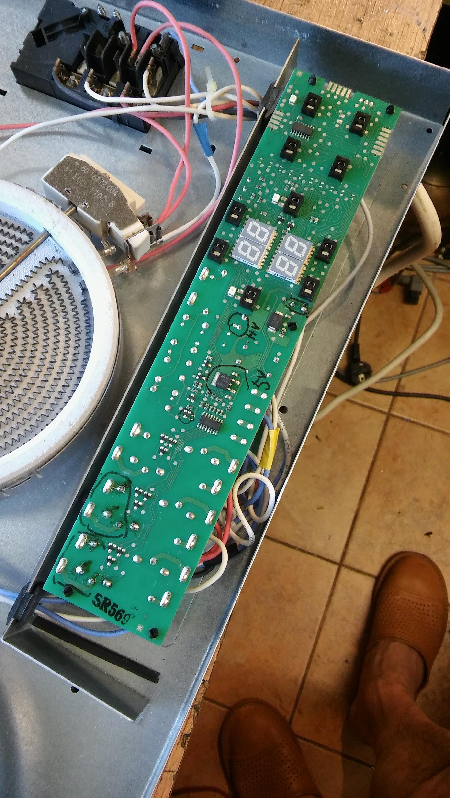

    Dołączam zdjęcie całej elektroniki. Amica PBF4VQ245FT - Za niskie napięcie na cewkach przekaźników włączających grza
    #5 16544903
    Loker
    Tak - w tym konkretnym przypadku powinno być ok. 20kHz i ok. 50% wypełnienia w czasie pracy.
    Odnośnie układu scalonego - pomyliłem się - to jest 74HC595 a nie ULN.
