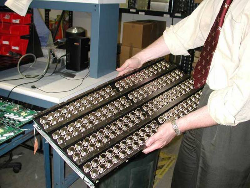

    W jakim urządzeniu mogło pracować ponad 144 tranzystorów 2N3055 zamontowanych na radiatorze z chłodzeniem wodnym?

    Nagrzewnica duuużej mocy.
  • #4 16543588
    gosztekseba
    W spawarce lub falowniku duzej mocy hehe:)

    E8600
    Poziom 41  
    Bieda z nędzą napisał:
    Jak by to było możliwe na wspólnym radiatorze?
    Chodzi mi o coś takiego jak przełączanie tranzystorów na zasadzie ZWS. Wspólny radiator to nie problem bo sam radiator ma zawsze niższą temperaturę niż pojedynczy obciążony tranzystor.
    Tutaj więcej zdjęć tego zestawu. Link

    cooltygrysek
    Warunkowo odblokowany
    którędy ciecz chłodząca płynie?
    Rurkami miedzianymi pomiędzy rzędami tranzystorów. Pomyślmy 144 tranzystory Uce 100V, prąd jednego tranzystora, prawdopodobnie około 16 A co daje 144x16= 2.304A troszkę mało jak na zaprezentowany laser. No chyba że takich płyt jest kilka co by miało sens do 13.1 KW .

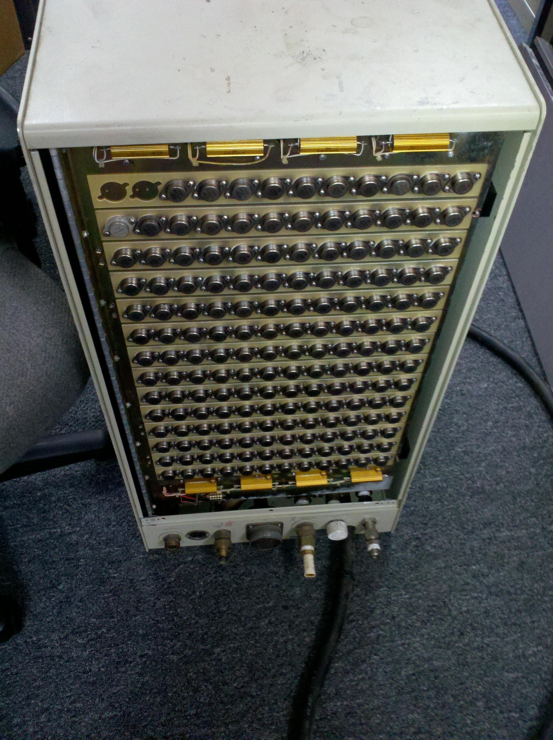

    E8600
    Poziom 41  
    Może te zdjęcia coś wyjaśnią jak to było chłodzone oraz ile takich modułów mogła mieścić tych rozmiarów skrzyneczka.
    Ponad 144 tranzystory z chłodzeniem wodnym.
    Co do zastosowania to zapewne do jakiś badań bo widziałem to "działo" na wyposażeniu jakiejś zagranicznej uczelni.
