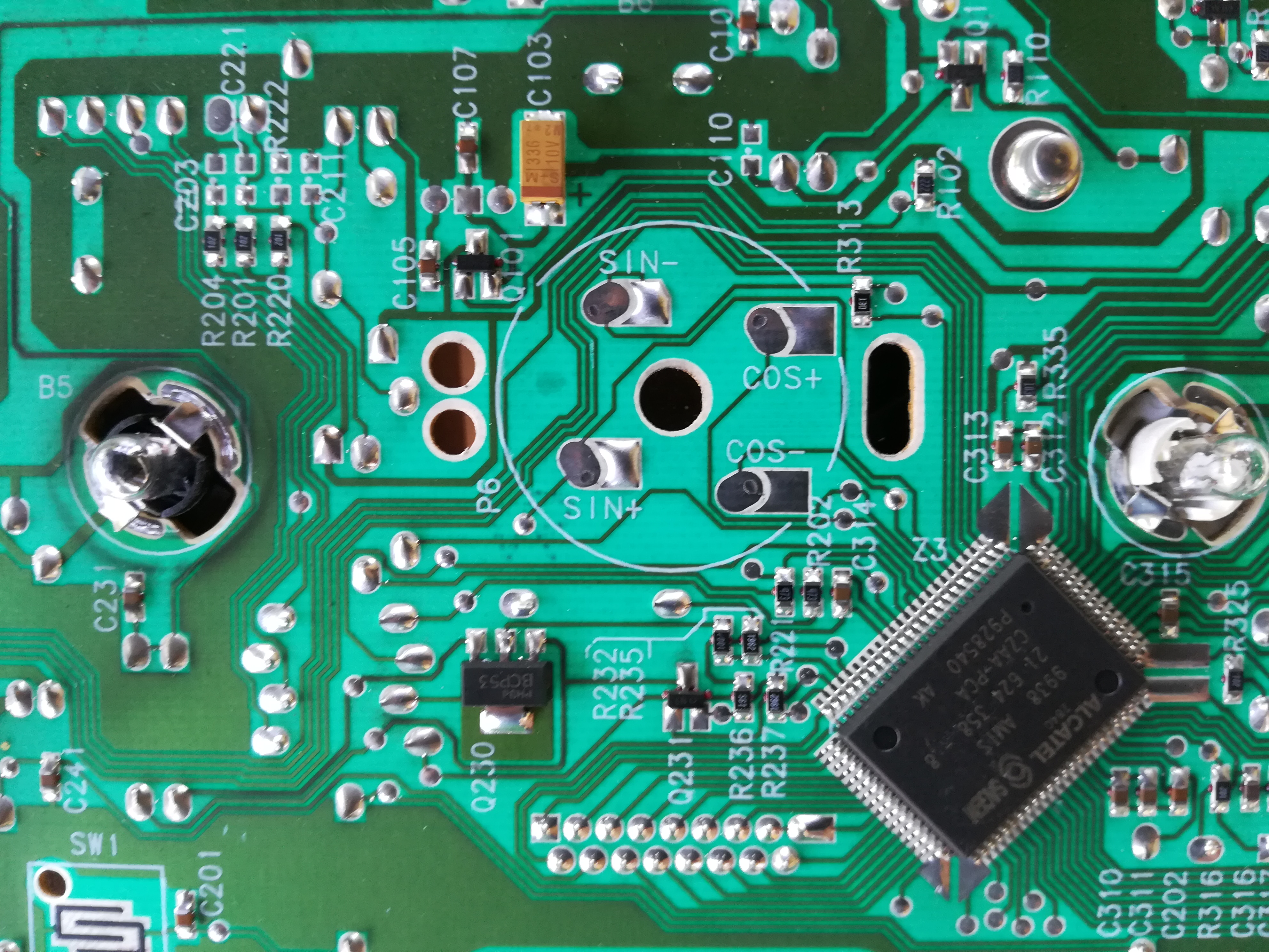

    Witam!
    Od pewnego momentu po przekręceniu kluczyka w stacyjce, wskazówka licznika od prędkościomierza wskazuje na starcie 30km/h. Dodam że wymieniałem żarówki w w zegarze i przed wymianą pokazywał 20km/h. Stąd moje pytanie: co to może być za problem? Dodaje zdjęcia całej elektroniki w zegarze.

    Witam. A jak zapłon jest wyłączony to wskazówka spada do końca?

    Cin3k7
    Tak, po przekręceniu w lewo, spada.

    sulof1601
    Nie koniecznie musi być to wina elektroniki, być może kiedyś ktoś źle ustawił wskazówkę. Dlatego proponuję podłączyć zegar do zasilania ze zdjętą wskazówką, włączyć zapłon i włożyć wskazówkę w miejsce spoczynkowe. Przejechać się i zobaczyć jakie są wskazania. Jeśli masz to do pomiaru możesz użyć nawigacji dla porównania wskazań.

    Cin3k7
    A wskazówka ma klipsy, bo boję się że ją urwę? Dodam jeszcze że swiatełko od poduszek nie gaśnie (poduszki są sprawne).
