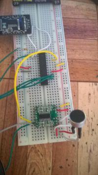

    Oscyloskopu niestety nie posiadam. Zbyt mało zaangażowany w elektronikę jestem a oscyloskop to zbyt duży wydatek.
    Tak wygląda mój układ obecnie (wiem, że nie ma kondensatorów filtrujących zasilanie, dławika itp. Ale o ile może to zaniżać dokładność pomiaru o tyle nie spowoduje chyba, że pomiar będzie dawał wartości całkowicie bezsensowne?)
    Jak podłączyć mikrofon do Atmegi przez wzmacniacz PAM8403?
    Pomierzyłem trochę napięć multimetrem na wzmacniaczu i oto co mi wyszło:
    Pomiędzy A i B: około 0.05V
    Pomiędzy A i D: 2.61V
    Pomiędzy E i F: ok. 4.6V
    Pomiędzy żółtym kabelkiem, który dochodzi do ADC a masą Atmegi - 2.6V
    Co do "brak polaryzacji wejścia ADC" - co przez to rozumiesz? Co mam zrobić z minusem? Jeśli minus z wyjścia wzmacniacza podłączam do GND na płytce stykowej, to nawet głośnik mi nie działa.

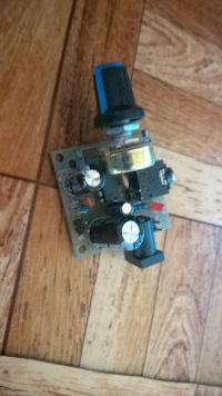

    karol221-10
    Poziom 6  
    A czy jako "przedwzmacniacz" można uzyć układu LM386? Znalazłem u siebie gotowy, o taki jak na zdjęciu
    Po drugie, mam podłączyć sam LM386 czy razem ze wzmacniaczem PAM8403? Na wejście mam podłączyć mikrofon wraz z zasilaniem, + z wyjścia mam podłączyć do ADC, a minus do GND?
    Czy na wyjściu potrzebny jest jakiś rezystor mocy 4/8Ohm?
