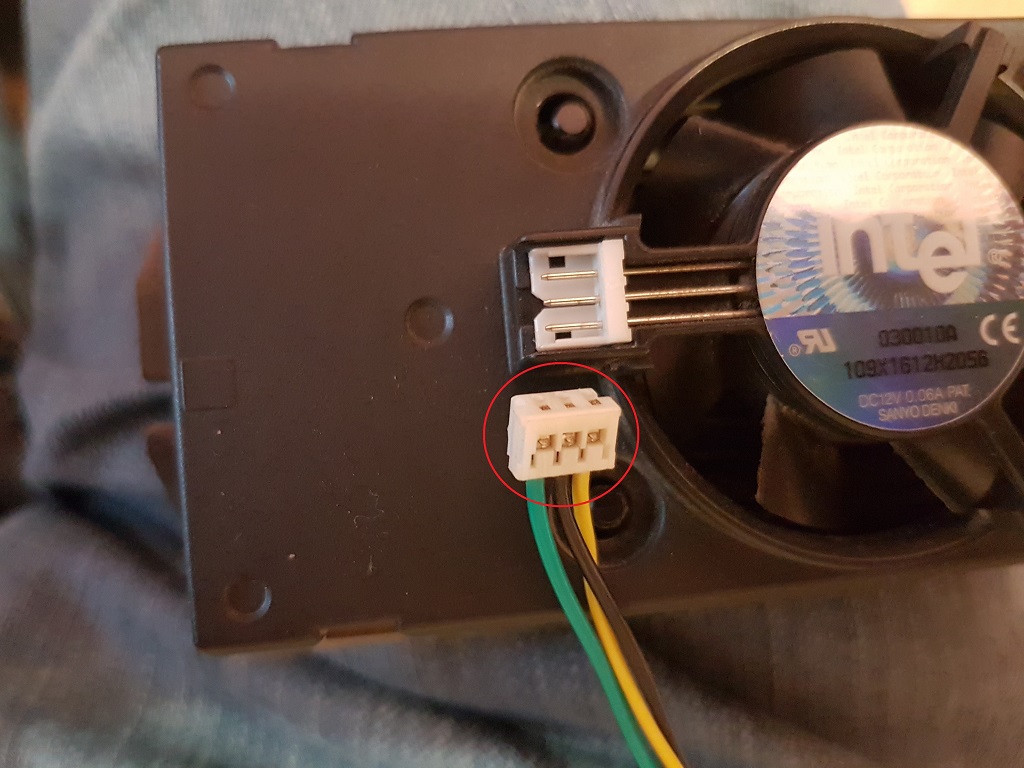

    Kupiłem procesor Pentium III slot 1 bez kabla zasilającego wentylator. Chcę zrobić lub kupić taki kabelek, ale nie mogę znaleźć takiego kabla, ani informacji odnośnie wtyczek.
    Poniżej zdjęcie wtyczki 3 pin, którą potrzebuję. jeśli ktoś wie gdzie taka kupić lub jak się nazywa, to proszę o posta.
    Złącze / kabel 3 pin do procesora Intel Pentium III slot 1 Złącze / kabel 3 pin do procesora Intel Pentium III slot 1

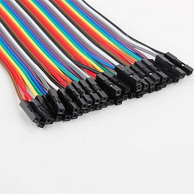

    Zawsze mozesz uzyc np. takich przewodow (o ile sie zmieszcza):

    Razem z osłonkami raczej nie wejdą, ale można wyjąć styki, jeżeli byłyby za luxne to je trochę dogiąć kombinerkami, zalać klejem na gorąco i będzie śmigać. Takie styki można też wyciągnąć np ze starej obudowy. Jeżeli potrzebujesz taki kabel to może być problem z jego zdobyciem, może z uszkodzonym procesorem.
