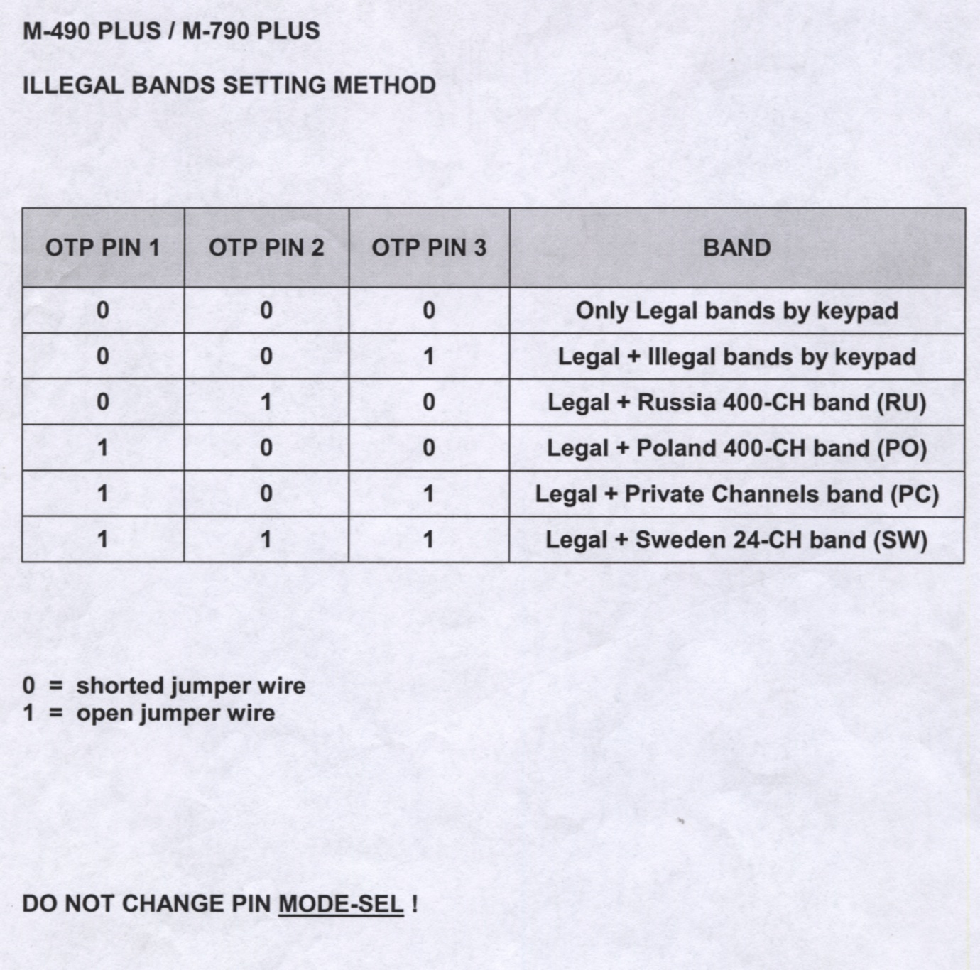

    Witam!właściwie co z tymi zworkami ktore zostawic?I póżniej ten zabieg?
    1) Wyłącz radiotelefon.
    2) Przyciśnij i przytrzymaj EMG (1) i włącz radio gałką OFF/VOL (11).
    3) Na wyświetlaczu pojawi się kod kraju (G), którego pasmo jest aktualnie
    zaprogramowane (dwa znaki) i miga
    4) Przy pomocy przełącznika kanałów (6) wybierz odpowiedni kod.
    Dla Polski PL, wtedy mamy 40 kanałów w „0” AM/FM 4W
    5) Krótko przyciśnij EMG (1) – następuje zatwierdzenie wyboru pasma
    Też poszukuję konkretnego opisu odblokowania Intek M-790 plus ,założylem konto dopiero na elektrodzie bo mam nadzieje ze ktoś tu jest zorientowany w temacie.Na razie wiem tylko tyle że procesor taki sam jak Intek 490 i na razie tyle......
    Napisałem E-maila do importera tych urządzeń ciekawe czy odpisze na temat odblokowania tego modelu...

    Same mądre głowy tutaj ale nikt nie umie napisac konkretów.A ja otrzymałem odpowiedż z serwisu Inteka odnośnie zworek
    Jak odblokować bandy w CB radiu Intek M900plus, aby działało w 0?
  • #14 16551672
    gumisie
    Wiedzą, wiedzą również że w Polsce w brew temu co wynika z tabelki zamieszczonej przez Ciebie a uzyskanej z "serwisu Inteka" zabronione prawnie jest używanie innych częstotliwości jak podstawowa tzw. czterdziestka (26,960 - 27,400 Mhz). Wykonaj połączenie zworek w pozycji 4 z zamieszczonej tabelki a następnie sprawdź częstotliwość pracy tego TRX("0" a może "0.5").
